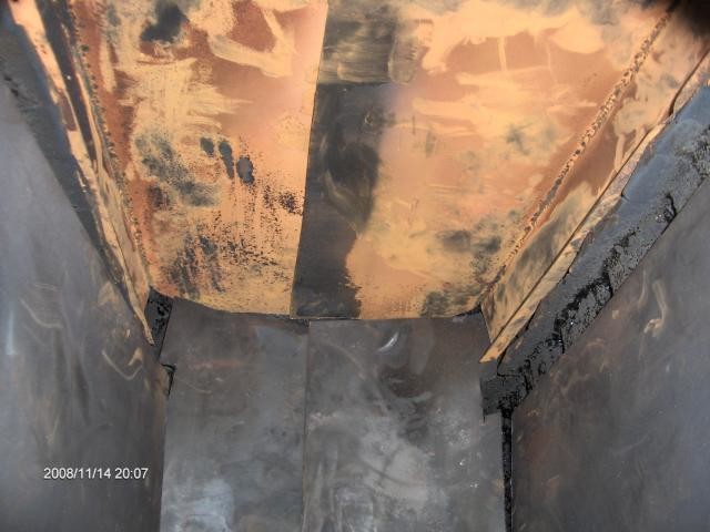

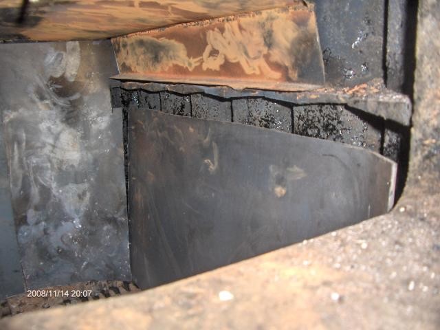

Idag har jag isolerat av bakväggen. Jag eldar som sagt med 50cm ved i 60cm pannan så jag satte in även sten på bakväggen. Resultat med både takplåt + bakvägg = ännu mer förbränning. Jag har då även lagt stenar över "takplåten", misstänker att den ger ifrån sig rejält med strålningsvärme till taket om man inte isolerar med sten. Idag går det åt mindre än två halvpannor, börjar vara ganska rejäla tendenser att bakpuffa nu.

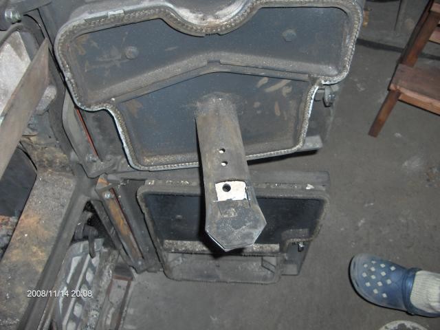

Dom tendenserna har försvunnit sen jag svetsade dit röret min egna tanke var att det är för att skundärluften blir förvärmd.
Fan att man skall jobba kväll denna veckan lär ju bli skit poppis om man går lös med vinkelslipen i källaren nu.
Men jag måste också isolera mera det verkar som att det är så man skall göra för att få bättre förbränning.

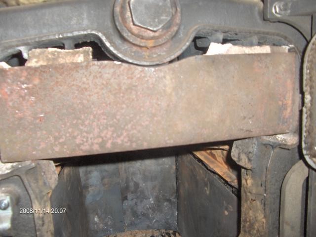

Undra om det fungerar att isolera med 4mm stål efter sidorna och bakväggen har rätt så mycket sånt liggande.
Vill helst inte ha keramik i ved utrymmet för då är dom nog snart trasiga om frun skall elda någon dag hon är lite burdus vid ved ilägg det var ju en av anledningarna till att det vart en gjutjärnare nere i källaren.
Lite synd med keramik håller jag med om, men nu har jag keramiken bakom plåten så att jag måste kasta veden genom 4mm plåt för att ha sönder keramiken.
Dock så tror jag det är bättre med blank rostfri plåt, den lär nog reflektera mer av värmen än vad en vanlig svartplåt gör. Jag har konstaterat att man måste plåta in även sidorna på nåt sätt när man har gjort det med taket p.g.a. att de "bakersta" rökgaserna som slår mot "takplåten" vänder ned längsmed sidorna innan de igen vänder upp. Antar att de kan bli rätt kylda efter vändan längs med sidorna. Det går fruktansvärt fort att få fart på brasan numer.
Uppstartstiden har minskat ordentligt och det är ju trevligt.
På fredag är jag ledig då skall jag mäta och klä in hela eldstaden men 4mm plåt.
Jag har även lite 6" rostfritt blankpolerat rör liggande från diverse sidepipe byggen till lastbilar tror att jag skall prova att klyva ett sånt rör och sätta "halvorna" i taket på pannan.
Sen har även jag fått lite mer vilda ideér jag var in på CombiHeats hemsida och såg hur dom byggt sin överförbrännings panna men det blir nog väldigt svårt att få det å fungera så.
Helt klart har uppstarts tiden minskat en nackdel men röret som jag gjort är att det blir svårare att se hur det brinner i hela eldstaden.
Jag var tvungen att kapa upp nya hål på röret som pekar uppåt i pannan annars så smet det förbi oförbrända gaser upp till tuberna med högre sotbildning som resultat får se i kväll om förbränningen vart bättre nu.
Nu har jag prov eldat med sidorna "plåtade" dock ej bakväggen.
Men ändå viken skillnad nu är det nära perfekt förbränning otroligt att lite plåt på sidorna kan göra sån skillnad.
Men det är väldigt noga med hur mycket primär luft pannan får för att bibehålla denna perfekta förbränning.
Viadrusen sotar ju knappt nått nu och det borde ju bli ännu bättre då även bakväggen blir isolerad.
Tyvärr så har jag inte hunnit gjort någon rostfri "pipa" i taket än jag måste skaffa lite svetstråd för rostfritt först.
F*n gamla "gjutis" sparkar ju r*v nu

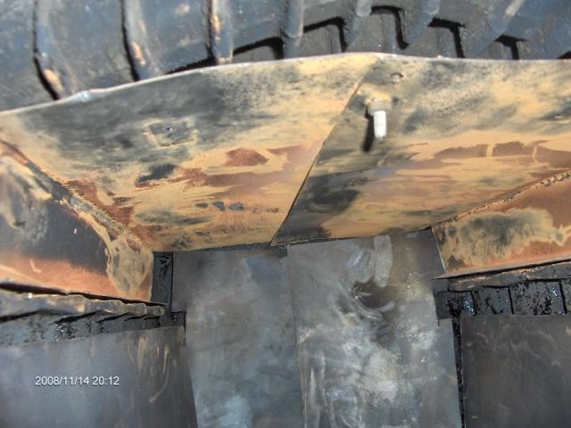

Nu har jag redan tänt men när det brunnit ut så skall jag fota lite.
Det är mycket lättare att få övertändning nu sedan jag klädde in pannan med plåt.
Lär nog ta ett par eldningar innan man vet hur man skall göra för att få bästa resultat.
Nu gjorde jag plåtarna under tuberna så långa att dom täcker hela tub längden så rök gaserna måste fram till luckan för att komma ut så nu skall jag göra nån form av keramik klädd rökgas gång före tuberna där jag tillsätter extra luft för att krama ur det sista brännbara i gasen.
Jag har bara inte lyckas fundera ut hur jag skall göra för att det inte stör så mycket vid ved inlägg, funderade på någon form av insats man kan vika undan.
Jaja jag får väl mäta och prova lite när det brunnit ut.

Jag har varit i källaren och mätat å funderat på denna extra förbrännings kammare jag tror att det är möjligt att bygga en löstagbar/utdragbar insats som inte skall störa vid sotning eller ved ilägg.
Jag brukar oftast ändå låta det brinna ut helt och göra en ny start av pannan om inte tankarna har blivit riktigt fulla så då borde ju även insatsen hinna kallna mellan eldningarna.
Men jag måste bygga om röret som jag svetsade innanför sekundärlufts insläppet för att kunna bygga på detta vis.
Jag skall bocka till ett nytt rör ikväll och göra en provisorisk ställning för den nya förbrännings kammaren.

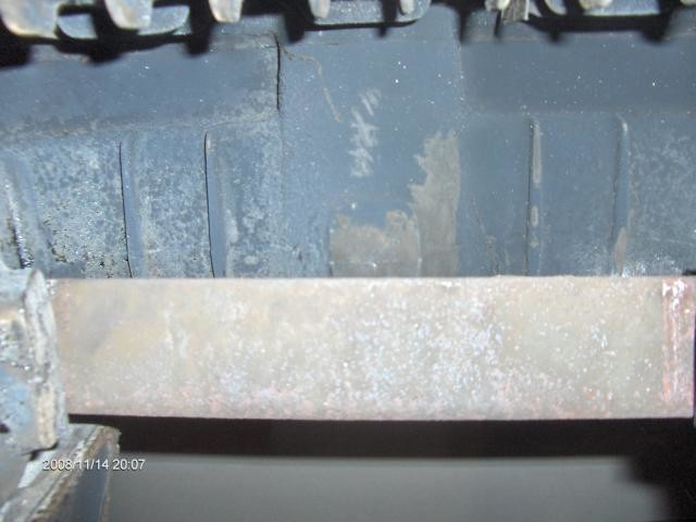

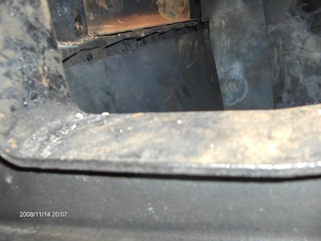

Här kommer lite bilder tyvärr vart det sämre förbränning denna gång pga en ordentilg övertändning jag hade primären på tok förmycket öppen i början.
