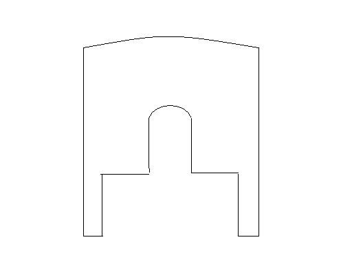

Jag tänkte åka och skära till en plåt idag. Den ska såklart ligga ovanpå klacken inne i pannan.
Bifogar en paint som förklaring.
Tanken är att även luckan ska kompletteras med en plåt så att det så gott det går bara blir spåret i mitten som är öppet. Då kan man bygga en liten kammare över spåret i eldfast sten och leda in sekundärluften där. Kanske är viadrusen snart en blålågepanna?!? Nåja, svårigheten ligger iallafall i att fortfarande få in veden.

Nu är plåten tillverkad, blir blålågetest framöver, om jag får in plåten d.v.s.
Tillverkade även en till del som täcker övrigt utrymme förutom ett hål på 10x6cm. Allt är givetvis totalt ovetenskapligt, men för blålågeförbränning så krävs väl ganska hög koncentration av rökgaser? Jag ska lägga upp bilder så fort kabeln dyker upp!

Nu har jag testat blålågetestet, men jag kan konstatera att pannan får för lite primärluft p.g.a. att det blir trångt att evakuera rökgaserna. Med nedre luckan helt öppen så fick jag en rätt mäktig eldkvast men med luckan stängd så orkade den inte. Plåtarna glödde rejält. Antagligen behövs det lite tryckhjälp på primären för att få det att funka ordentligt. Jag fotade lite ikväll oxå, men USB-kabeln har inte visat sig... Ganska kul bilder.
Blir nya tester imorrn, glömde tyvärr keramiken över "utblåset" blev lite orolig för det måste ha blivit hett som fasen där kvasten slog emot... Gick åt ved som normalt trots labbandet, rökgaserna runt 250gr.

Jag tillverkade isolerings plåtar inatt har inte monterat dom än och utseendet på plåtarna vart inte som skissen vart så svårt att få in dom genom ved inkastet då.
Dom blir helt raka under tuberna eller dom följer ju välvningen på tuberna men utan fenan som jag skrev om den kapade jag bort.
Skall bli roligt att se om dessa isolerings plåtar bidrar till ännu bättre förbränning och hur länge dom håller i så höga temperaturer.
