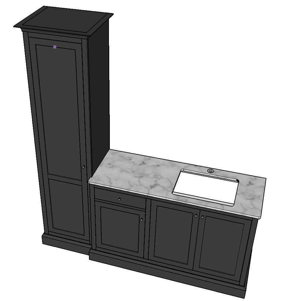

Jag har fått ett pris på 8000 för den här bänkskivan och en skiva som skall täcka den dem inbyggda toaletten. Själva bänkskivan blir 1385x515mm och jag vill ha avrundade hörn och svagt rundad kant i fronten. Det skall dessutom vara ett urtag för ett högskåp till vänster på bänkskivan. Här är en skiss:

Nu har ju vi kanske gått lite väl bananas med vårt badrum, men då hon hänger ner en del i skåpet (trots att den är lågbyggande) hade jag först tänkt bygga upp en ram i vitlaserad ek som matchade lådfronterna för att inte offra för mycket av övre lådan, men killen som mätte så att dom kunde foga ihop en marmorfront så då fick det bli så. Fogen som är skuren i 45grader går knappt att se med blotta ögat. Dom har även fräst in och limmat förstärkningar i fram-och bakkant av skivan längs med hoarna. Kostade ca 8000kr och jag är sjukt nöjd med resutatet:
Det var verkligen en häftig topp! Det ser ut som att framkanten är tunnare än 50mm men då är den ju också förstyvad av gerningen.
