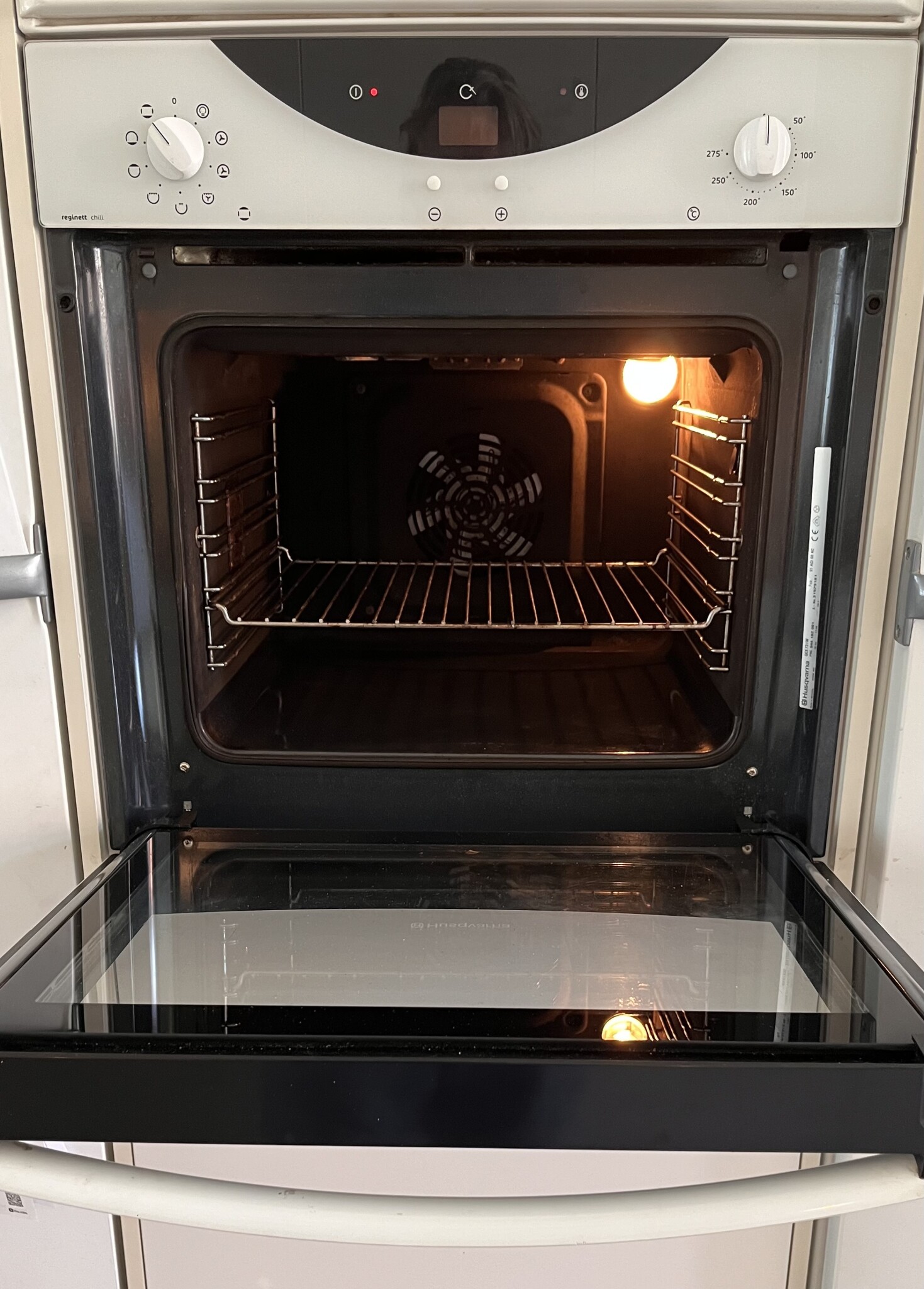

Vill bara tipsa om en rejäl förbättring av en inte helt ny ugn – byt gångjärn!
Vår Husqvarna Reginett Chili QCE731W från 2003 verkade ha starkare värme längre bak, och vi misstänkte att det berodde på värmeläckage i framkant vid luckans kanter.
Beställde nya gångjärn på Nettoparts, ca 500 kr styck, samt en ny packning (inte monterad på bilden), och ugnen är nu som ny. De gamla gångjärnen var trötta och fjädrarna drog inte igen luckan med tillräcklig kraft. Nu stängs den ordentligt och är tät.
Dessutom passade jag på att rengöra treglasluckan grundligt när jag ändå hade lyft loss den för att ta loss gångjärnen.
Rengöringen var besvärligare än att byta gångjärn, men värt jobbet

Hej! Låter ju toppen för mina gångjärn har pajat. Har dock ett problem. Hur får man loss gångjärnen från ugnen. Luckan har jag fått bort, men hittar inte hur man lossar gångjärnen. Kan du hjälpa mig?
