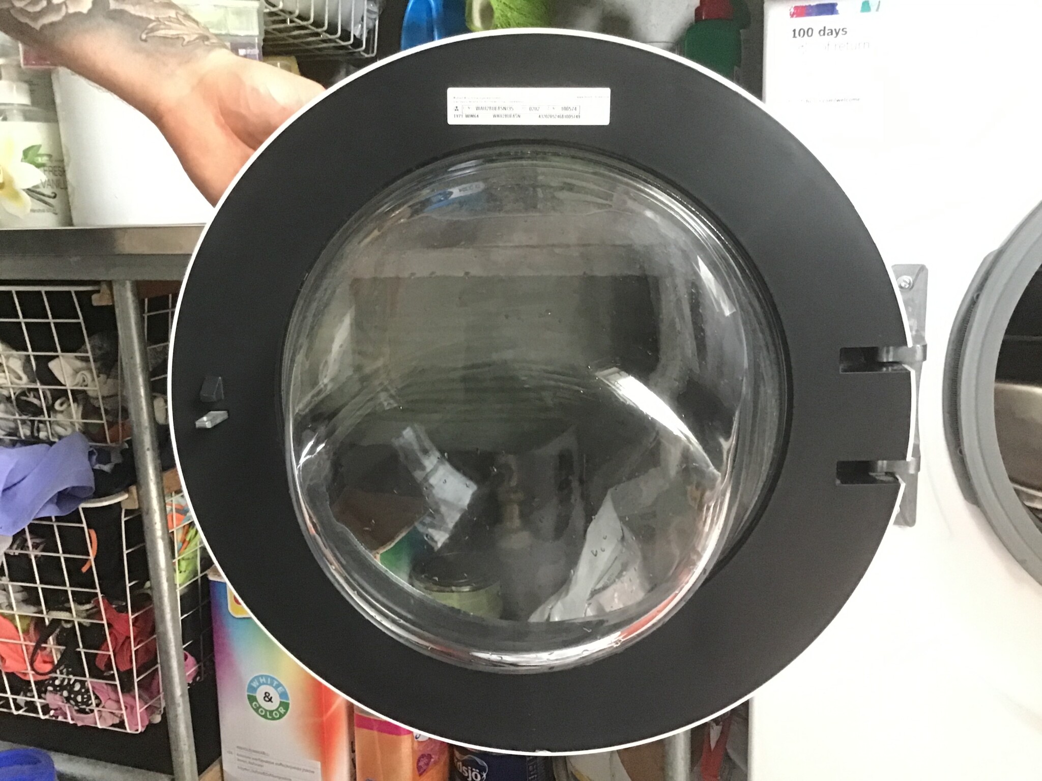

Infästningen till den övre delen har gått sönder inuti. Har beställt nya delar men vet inte hur jag ska dela på luckan.

bänd loss den vita ramen
under den sitter det ett gäng skruvar som håller fast den svarta delen (torx20)
ofta går den svarat delen och den andra sönder
bara den vita ramen håller som du tagit bort

Tack. Får prova det när jag fått nya delar.
