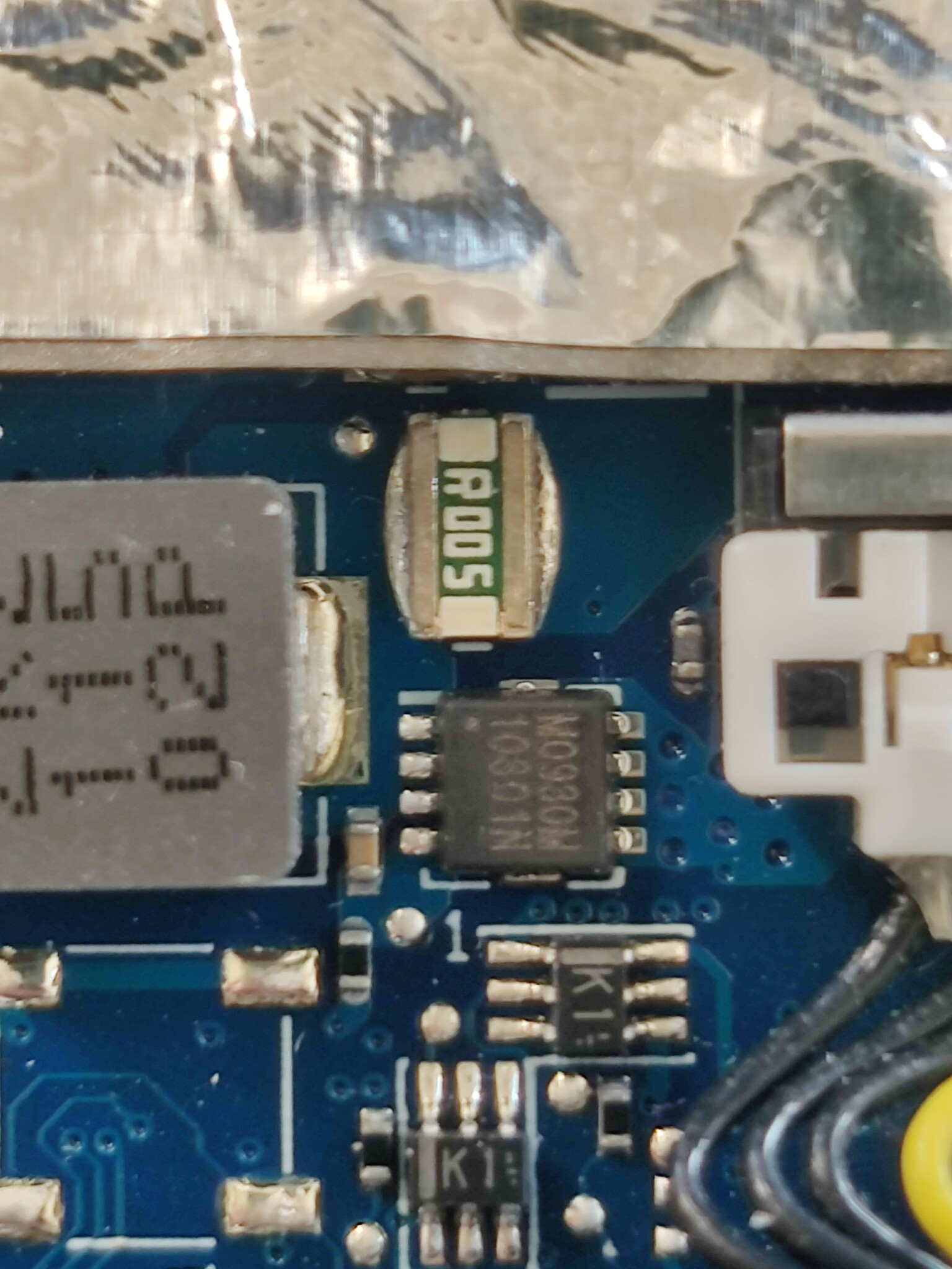

Efter en hel del mätning och felsökning mha AI har jag kommit fram till att en MOSFET som styr laddningen är trasig i min favorit dator. (Datorn funkar utmärkt med sladden i men vägrar ladda, har uteslutit allt som inte är hårdvarufel och har ett nytt batteri).
Tänkte att det skulle vara värt att prova, komponenten kostade bara en hundring inkl frakt. Men går jag i land med att byta?
Har en enklare lödstation där man i alla fall kan justera temperaturen. Jag har lött en del i mitt liv men aldrig något så litet och pilligt. Vad har ni för tips?
Datorns kretskort med fokus på en 8-benig MOSFET-komponent som behöver bytas; MOSFET sitter i mitten bland andra elektroniska delar.
Det är alltså den 8-beniga komponenten i mitten av bilden. Den är ca 1x1 cm.

Har den en lödö mitt under för värmeavledning? Jag blir inte helt klok på skalan. Men jag gissar att det är 1,27 mm delning mellan benen. Det är inga problem att löda för hand. Men är det en ö under kretsen är besvärligare. Både att löda loss och löda dit den nya.
Den har nästan garanterat en "thermal pad" eller liknande under, det är inget jag gett mig på utan varmluft.

De fyra anslutningarna till höger och lödön under är en och samma. Så genom att värma alla anslutningar kan värmen sprida sig in under. Det är förmodligen möjligt att löda loss den med en avlödningspincett med breda spetsar. Men man lär få värma på ordentligt.

Jag tror den går relativt lätt att få bort om du lägger på ordentligt med tenn + no-clean-fluss så att alla benen värms samtidigt. Då kommer lödön släppa och du kan lyfta hela alltet med hjälp av ytspänning eller en pincett.
Sedan får du försiktigt ta bort överflödigt tenn på alla pad:arna innan du värmer på en ny transistor med varmluft.
Anledningen till jag föreslår avlödning med hjälp av "tennboll" är att det är lättare att värma komponenten lokalt utan att smälta/överhetta annat på kretskortet innan mittenpadden släppt. Speciellt om det är fullt med komponenter på baksidan.

Du vill ha varmluften för att kunna smälta tennet på den stora padden i mitten.
Om du använder varmluft kan du med fördel använda alufolie för att skärma av värmen, speciellt från kontakten uppe till vänster.

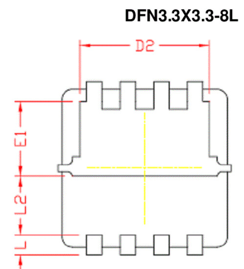

Har ni tittat på skissen av kapseln? Paden under kapseln är inte isolerad. Den sträcker sig ut åt sidan så att de fyra anslutningarna på sidan sitter ihop med den. Värmer man på sidan leds värmen in under.
Good point. Då lär det ju funka med bara lödkolv.

I alla fall en stor avlödningspincett.

Jag sökte bara på numret som syns på bilden. Jag vet inte att jag hittat rätt. Det ser ut på din bild som att det är ett ben på båda kortsidorna och en lödö för värmeavledning på undersidan. Det stämmer överens med DFN-kapseln. SOIC-kapseln i databladet du länkar har samma benplacering men ingen termo-pad. Så den kommer antagligen inte tåla att utveckla lika hög effekt som den nuvarande.
