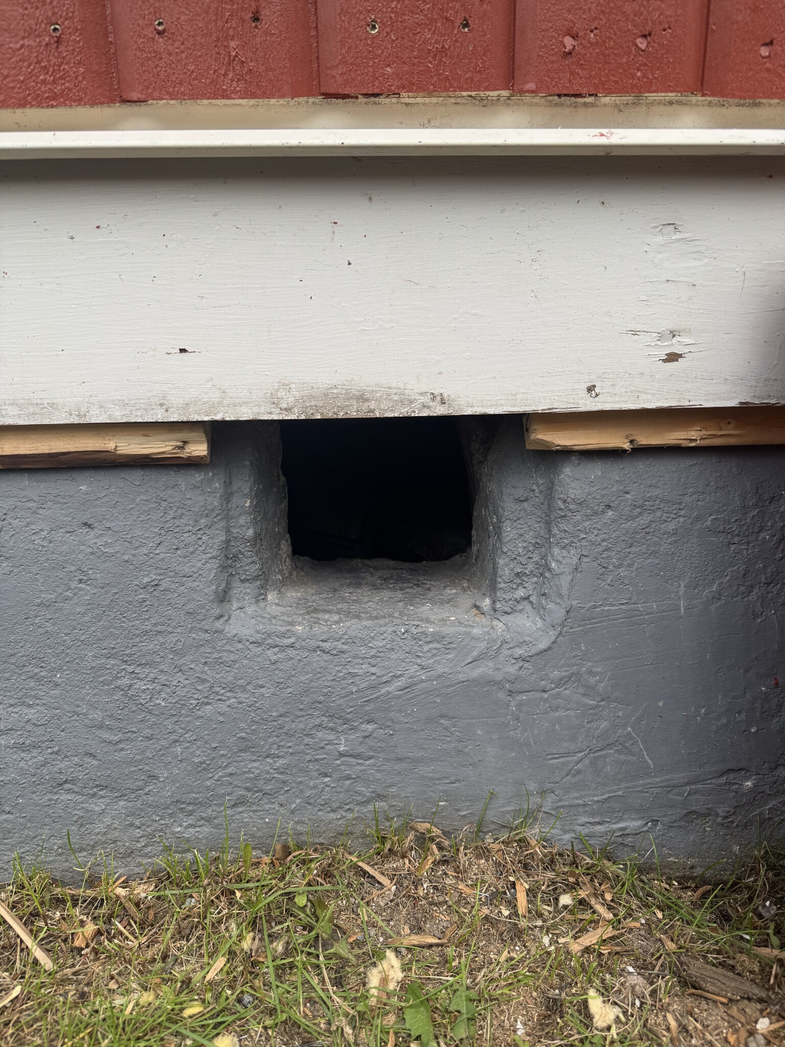

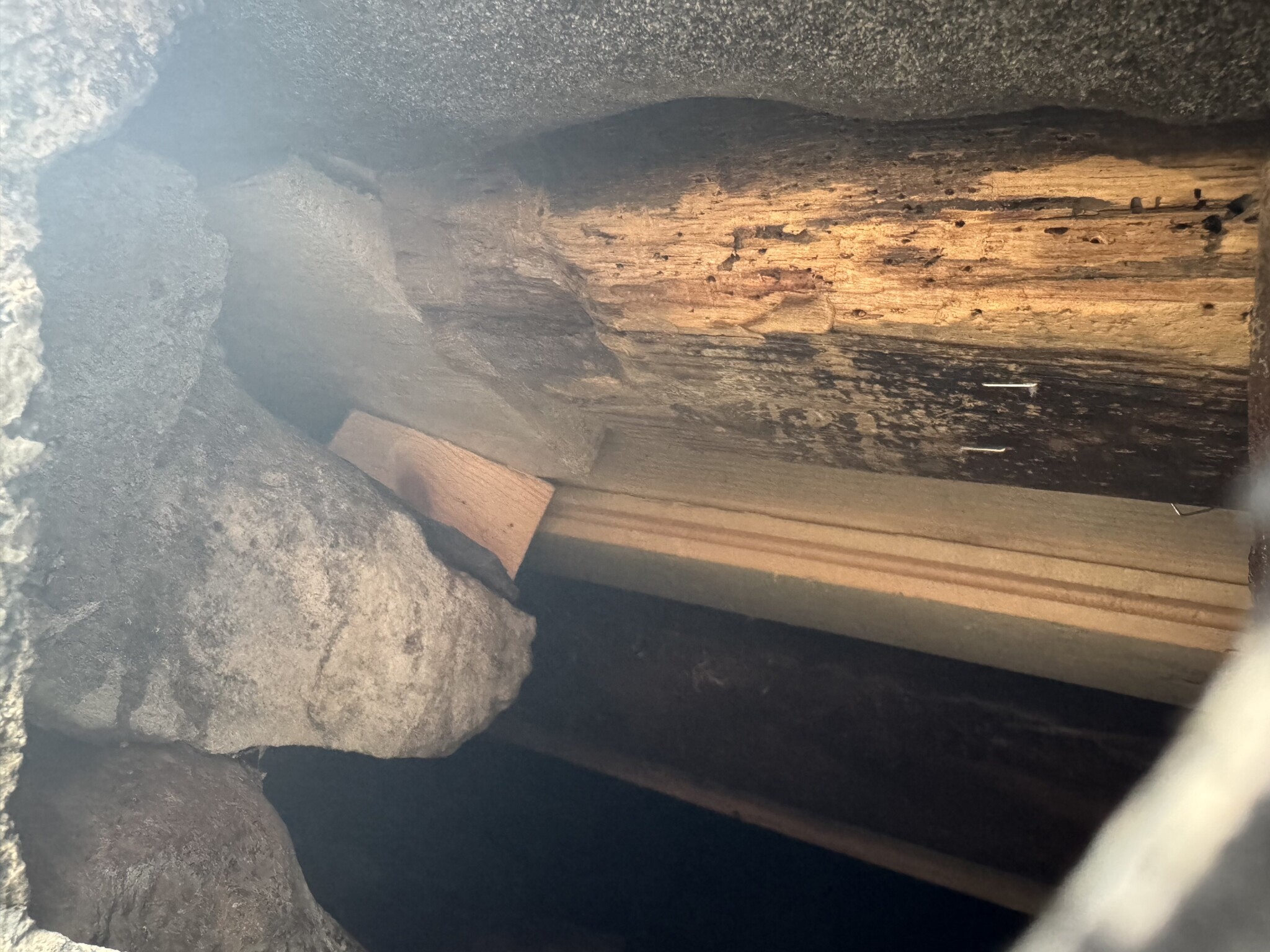

Hej allesamman,
Jag har ett gammalt timmerhus från 1850-talet. Jag vill verkligen tycka om detta hus, men har - ända sedan jag ”investerade” i en fuktmätare - väldigt svårt att göra det. Jag har upptäckt att syllen blir blöt i kattgluggen när det regnar, och kan för mitt liv inte lista ut vad jag ska göra.
För ett tag sedan hittade jag en rötskada i syllen och tog hjälp av en timmerman för att laga detta. Vi öppnade då golv och panel, och allt är torrt förutom just syllen på ett väldigt lokalt ställe - vid kattgluggens öppning.
När jag mätte idag, visade fuktmätaren 25%, igår 18%. Det har spöregnat hela dagen, men är inte blött någon annan stans. Jag har uteslutit, med hjälp av snickare, risken att vatten rinner in bakom panelen. Är det rimligt att fuktkvoten stiger så kraftigt bara av regn?
Efter att ha gjort misstaget att läsa på om rötsvampar och hussvamp, har det inte blivit många timmars sömn på sistone. Hur orolig borde jag vara?
Min huvudsakliga fråga gäller huruvida jag bör behandla träet just i kattgluggen med någonting - min lekmannagissning är att träet där sugen upp fukten från luften.
På bilderna syns gluggen sett utifrån, samt en snett tagen bild som visar den del av syllen som blir blöt. Man ser där skarven vid den lagning som gjorts tidigare.
Tack på förhand!

Det är ganska vanligt att syllen ruttnar lokalt ovanför gluggarna.
Jag skulle tro att det är våt fuktig luft med 100% relativ fukthalt som på sin väg in i kryprummet kyls ned några grader och lämnar efter sig fukt på trä och sten vid gluggen.
Jag skulle föreslå att du behandlar träet närmast gluggen ordentligt med någon lämplig blandning av tjära och kallpressad rå linolja. Så som man behandlar båtar och svårt utsatta byggnadsdelar för att de inte skall suga i sig vatten.
Våga tycka om ditt hus!
Fördelen med de här gamla primitiva konstruktionerna är att det skall mycket till innan skador sprider sig och så går allt att reparera nästan i det oändliga.

Stort tack för tipsen och de lugnande orden! Det låter som en rimlig förklaring. Då måste jag förstås se till att syllen torkat ut ordentligt innan jag stryker på tjära och linolja, visst?H heimlaga skrev:Det är ganska vanligt att syllen ruttnar lokalt ovanför gluggarna.

Jag ska göra mitt bästa för att börja trivas igen. Ända sedan jag började läsa på om hussvamp har jag blivit kallsvettig så snart fuktmätaren visar siffror över 20%...
Ja vänta på bra torkväder mitt i sommaren när jordbottnen under kryprummet har hunnit värmas upp litet så temperaturskillnaden är mindre.V Vladhundi skrev:Stort tack för tipsen och de lugnande orden! Det låter som en rimlig förklaring. Då måste jag förstås se till att syllen torkat ut ordentligt innan jag stryker på tjära och linolja, visst?
Ett sätt att minska temperaturskillnaden och få ett torrare kryprum är att gräva ut 20 eller 30 cm jord ur bottnen och ersätta med hasopor. Det isolerar mot jorden och minskar temperaturskillnaden mellan kryprumsluft och uteluft.
Ett annat sätt är att förstora ventilationsgluggarna och öka antalet gluggar så luftgenomströmningen ökar.
Har din stenfot varit betong från början eller har det varit en gles kallmur av sten med god luftgenomströmning som någon har "snyggat upp" med en tunn betongkaka utanpå?
Hussvamp uppstår sällan ur intet. Vanligen krävs det långvariga svåra fuktskador och betydande mängder organiskt material i jorden under huset för att den skall komma igång.
Problemet är att det fordras väldigt litet för att den skall komma igång på nytt där den en gång finns. Därav skräckhistorierna.
Nja, det behöver nog inte vara helt torrt.
Enligt "träbåts-kemisterna" så är rå kallpressad linolja så finurligt att de små molekylerna tränger in i trä och konkurrerar ut fukten. Men man måste stryka på linolja regelbundet och ofta tills det är mättat i träet. Därefter får det härda så suger det inte fukt lika mycket, kan upprepas varje år om man vill fylla på för linoljemolekylerna (kinesisk Tungolja är likartad) tar sig in där det finns plats. Det går åt fler (deci-)liter än man tror är min erfarenhet av träbåten. Sedan kan man gärna köpa en liter "roslagsmahogny" (båt/brygg-smörja på västkusten), typ lika delar fin kvalitets-tjära, rå linolja samt balsamterpentin (finns färdig på båthandeln om inte tjäran blivit helt förbjuden), det är ju då toxiskt av tjäran mot svamp och andra mikrober.
Men som alltid försiktighet med linolja och trasor som kan självantända.

Än en gång, tack. Vad jag förstår har det en gång i tiden varit en gles kallmur, vilken senare "snyggats till". När vet jag inte, men det finns en bild på husen från slutet av 1800-talet, och då är muren där.H heimlaga skrev:Ja vänta på bra torkväder mitt i sommaren när jordbottnen under kryprummet har hunnit värmas upp litet så temperaturskillnaden är mindre.

Tack så mycket. Roslagsmahogny har vi massor av hemma - den har vi använt för att måla brokvisten. Det finns alltså inte någon risk att man "stänger inne" fukten? Jag vet inte hur pass orolig man ska bli av 25% fuktkvot, och vet förstås inte heller hur lång tid det tar för fukten att torka upp.Spikbjörn skrev:
Nej, det stänger inte, konkurrerar bara ut vattnet från träet och rå linolja går djupare än in än månaga andra oljor som jag har förstått det. Annars hade det nog inte varit så lämpligt till båtar som det nu är.V Vladhundi skrev:

Börja med att åtgärda panelen som sitter dikt emot plåten! Det är Ditt största problem!V Vladhundi skrev:Hej allesamman,

Menar du att panelen ovanför kattgluggen sitter fel? Jag har fått panelbytet gjort av snickare, och problemet verkar vara centrerat till just kattgluggen. Kan det vara så att vatten tar sig in via plåten?Christer G.V. skrev:
Det där är inte logiskt. Det är sant att det borde vara litet luft under ändarna på panelbräderna för att förlänga livslängden på panelen men inte tror jag syllen blir våt inne i kattgluggen av det.
Med största sannolikhet blev det för dålig ventilation i kryprumet när de göt betong utanpå stenfoten så alla springor blev täta. Det förvärrar kondensproblemet som jag beskrev. Löses antingen genom att hacka bort betongen eller genom att göra fler och större gluggar.
