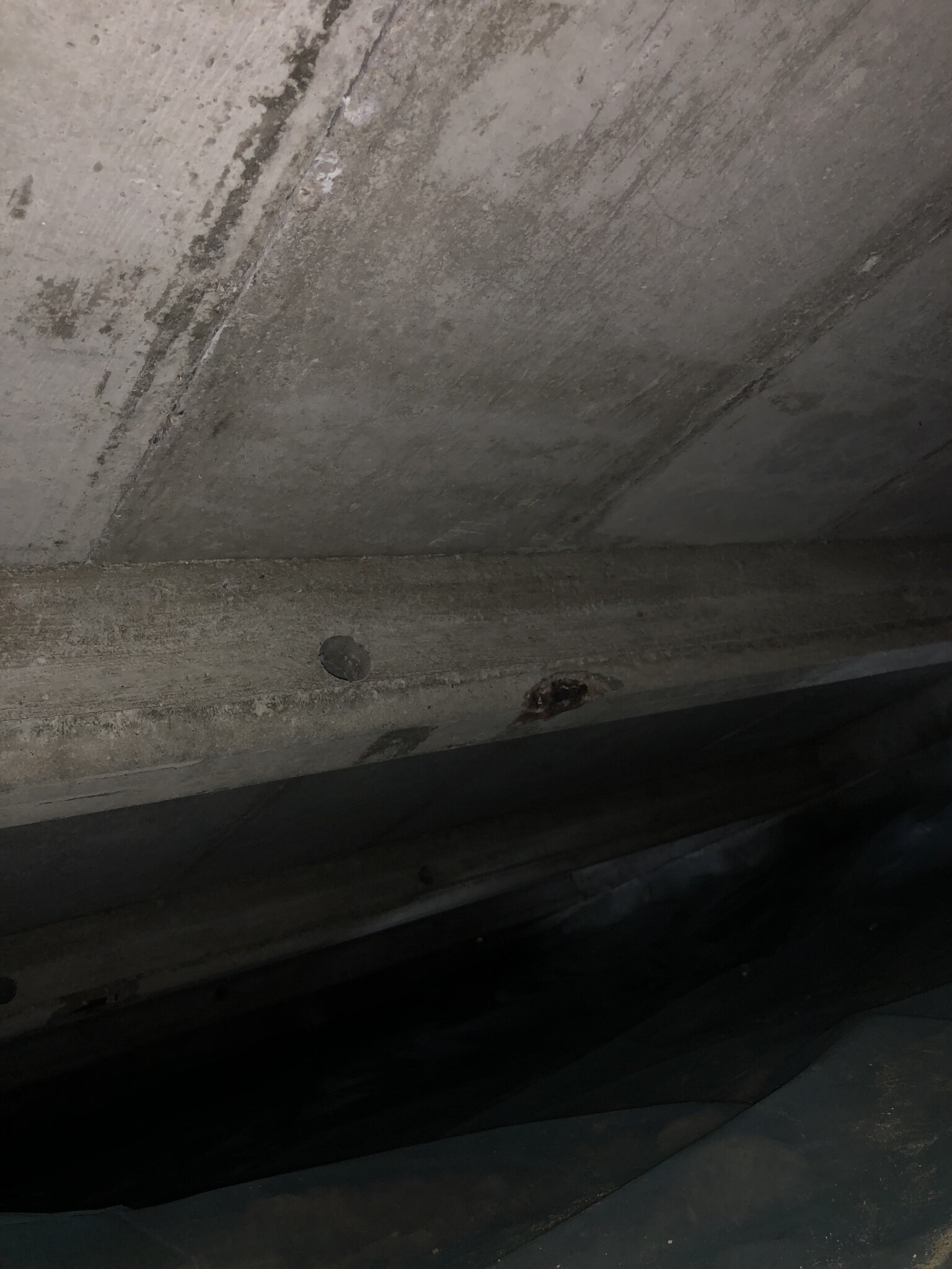

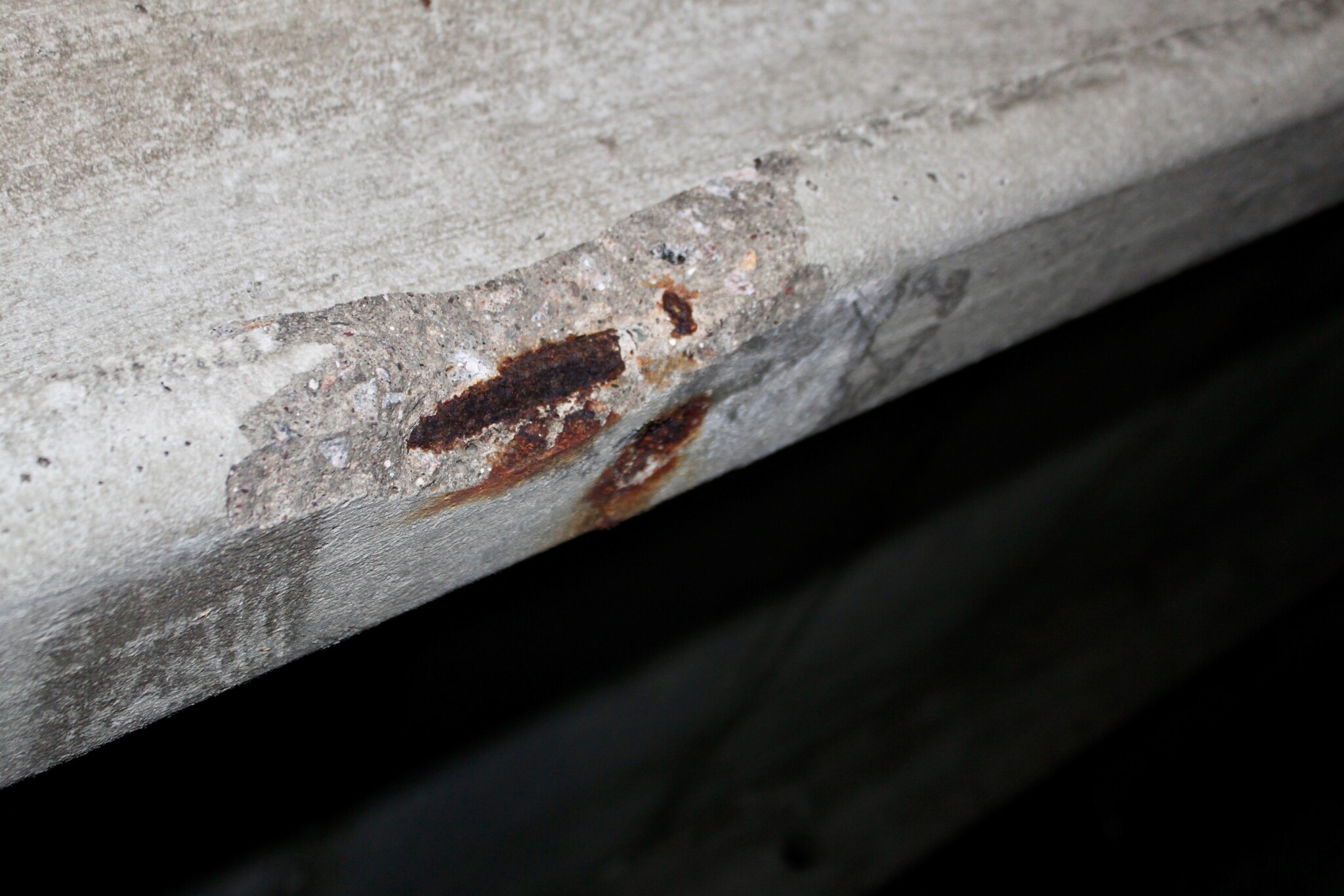

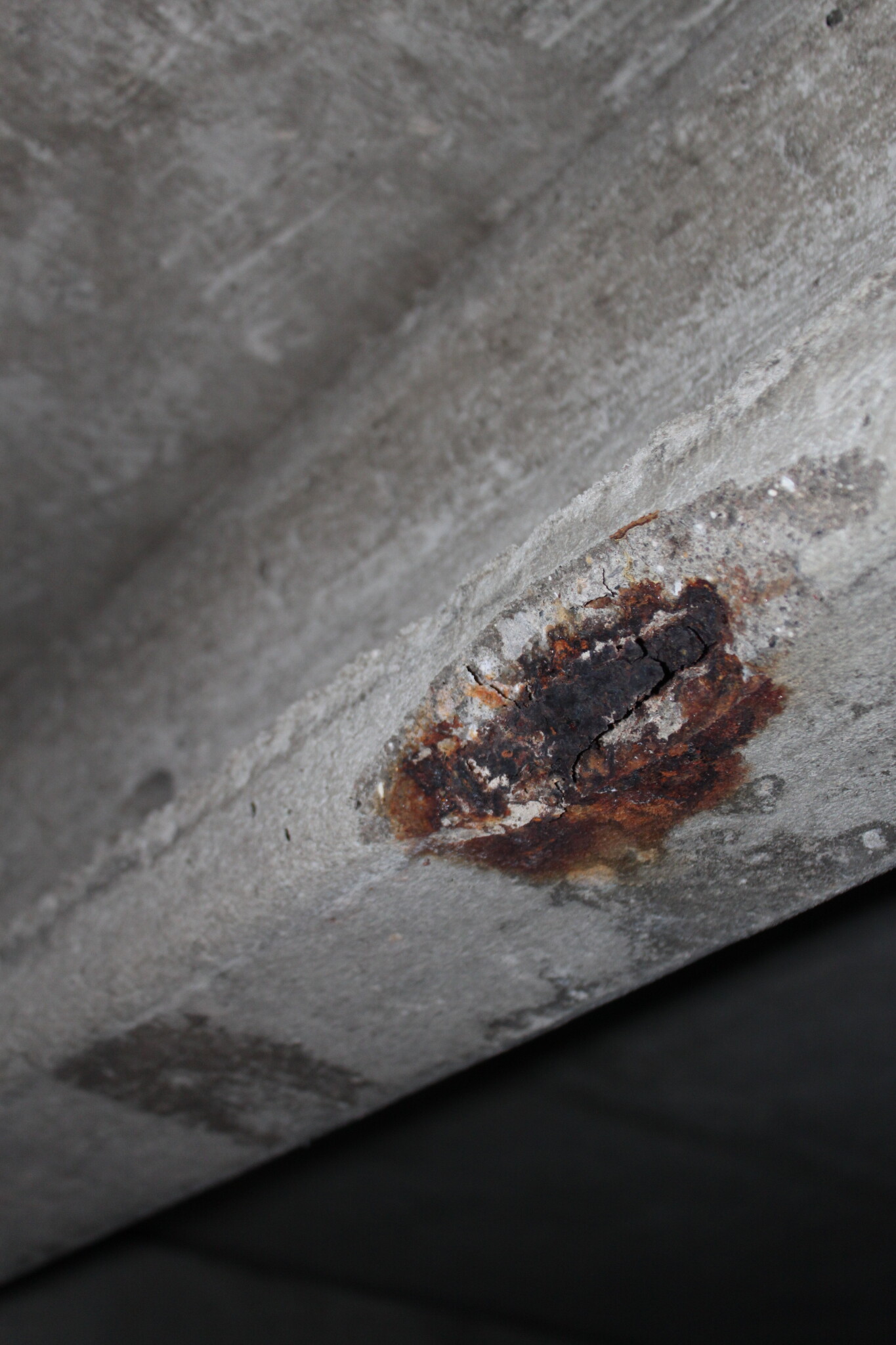

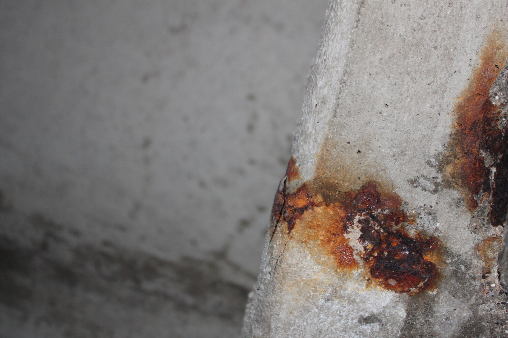

Vi har ett hus från ’84 som vi flyttade in i 2012 och alltid haft en fuktighet på runt 70-75% i krypgrunden och även högre under kortare perioder på sommaren, på vintern är den lite lägre dock.
Vi har gjort fuktkontroller i syllen som håller 9-10% så där är inga problem. Vi har även lagt ut byggplast i grunden.
Min fråga är om man fortfarande skulle behöva installera avfuktare i krypgrunden eller är det onödigt eftersom det inte blivit värre till dags datum eller vad är det som bör göras i denna grund?
Har bifogat lite bilder.
  • Rostfläck och spricka på en betongbalk i krypgrund.
  • Närbild av rostad och skadad betongbalk i krypgrund.
  • Betongvägg och tak i krypgrund under ett hus, delvis täckt med byggplast.
  • Närbild av betong i en krypgrund med rostfläckar och fuktmärken, relaterat till byggplast och avfuktning.
Högat personligen skulle jag inte brytt mig det minsta om det. Nja. Troligen skulle jag krypit in och rostskyddat de blottade armeringsjärnen. Lämpligen med underredsmassa eller liknande inte för att jag tror det skulle behövas utan för att jag inte skulle kunna låta bli 😀.

Hehe jag förstår. Tänker oxå att om det inte hänt mer på över 40 år så känns det kanske lite overkill.
