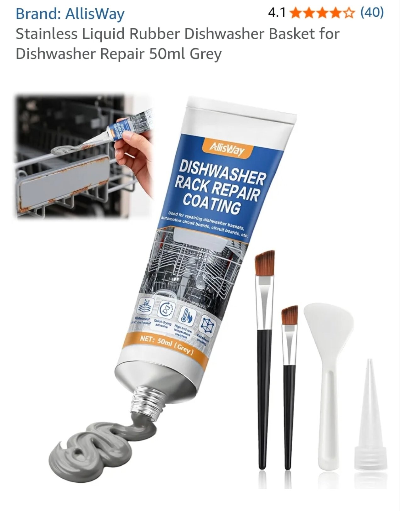

Jag vill laga en korg i diskmaskinen som har avskavd plast coating. Detta pga ett konstruktionsfel där en fällbar liten plasthylla skaver på själv korgen. (Siemens iq500)
Jag hittade tvåkomponents produkter hos återförsäljare som kostar typ 500-600kr. Men finns även detta från Amazon. Någon som provat med gott resultat? Syftet är att förhindra rost.
Korgen är för gammal för att oberopa garanti.
  • Grått kit för reparation av diskmaskinskorg från AllisWay, innehållande reparationsvätska, penslar och spatel, används för att förhindra rost.
Eller självvulkande tejp.

Tror att Biltemas "plastsvetsning" fungerar:
[länk]
Kanske lite pilligt, tror att du får ta flera lager om det ska bli tunt och snyggt :)
Faktiskt ett intressant alternativ! Tål både vatten och hög värme. Kanske inte blir lika snyggt som "anpassad" produkt på Amazon, men det är inte avgörande. Ska prova. Har du jobbat med limmet själv? Är det vanligt transparent lim så att säga?

Korgen är som ny förutom ett litet ställe där coatingen har lossnat. Mycket liten yta. Känns inte alls aktuellt köpa en ny korg för 1500-1800kr(?). Risken att något kladd skulle lossna och sen fastna ser jag som mycket minimal, men tar med mig detta i helhetsbilden. Plastsvetsen som tipsades, och nu inhandlad, och enligt beskrivningen tål 120 graders värme, kemikalier och vatten. Rekomenderas att laga båtskrov med. Kommer troligen hålla bättre än den originalcoatingen 😅

Kanske testa lack för att reparera emalj. Påstås ska klara 125°C.
