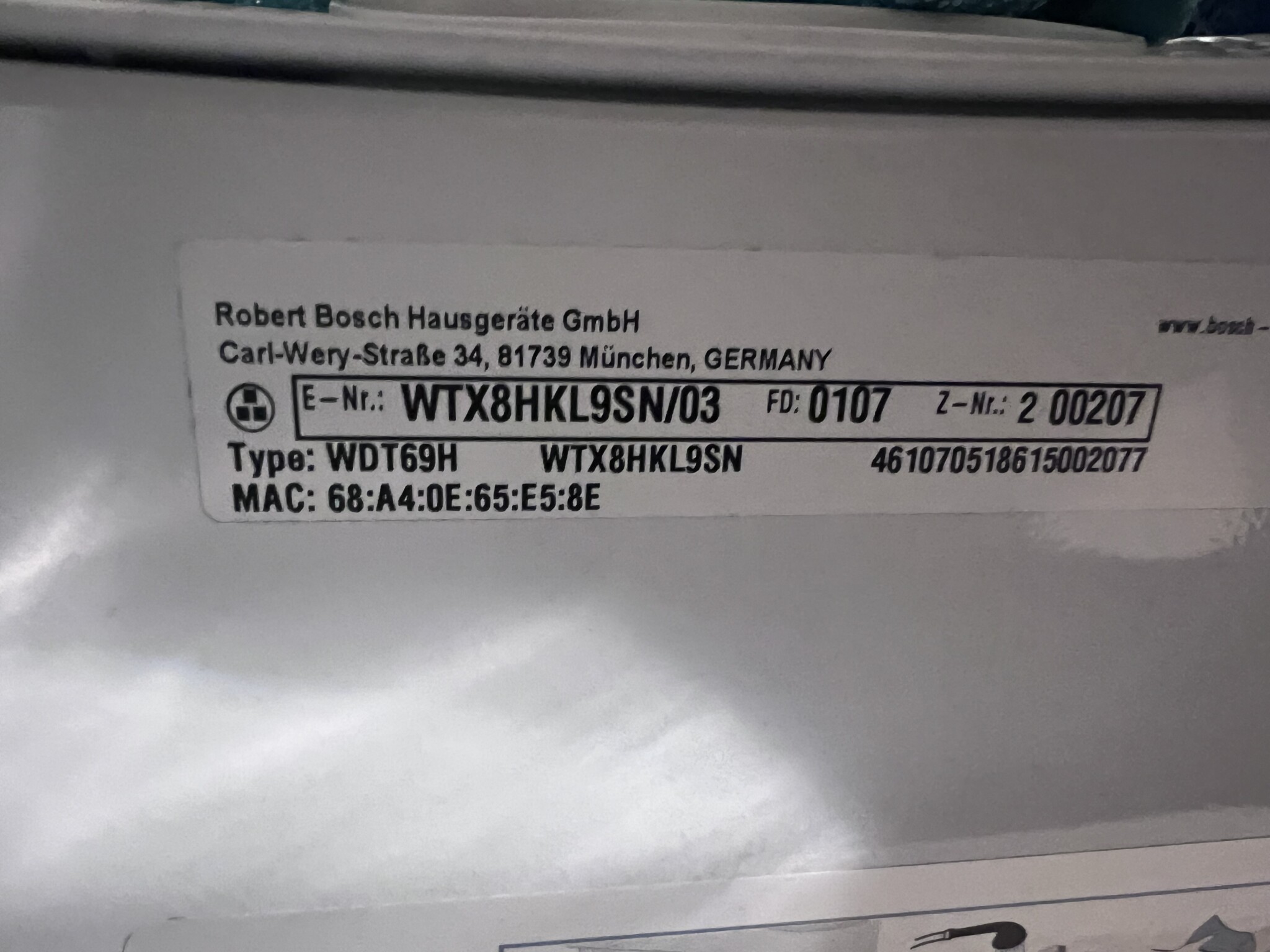

Vi har köpt en begagnad torktumlare som jag misstänker inte fungerar som den ska. Tvätten blir torr men det blir aldrig något kondensvatten. Däremot är det väldigt blött i botten av maskinen där ett av filten finns. Det finns två dammfilter i botten av maskinen, det ena är vertikalt och där är dammet torrt efter tumling. Men det finns ett till dammfilter som ligger horisontellt med botten och där är ”dammet” genomblött efter ett program.
Jag har för mig att jag läst någon tråd om att det kan vara något som är igensatt men det gällde en annan modell än min så jag hade hoppats att någon kan guida mig för att lösa problemet.
Det gäller en Bosch wtx8hkl9sn 03

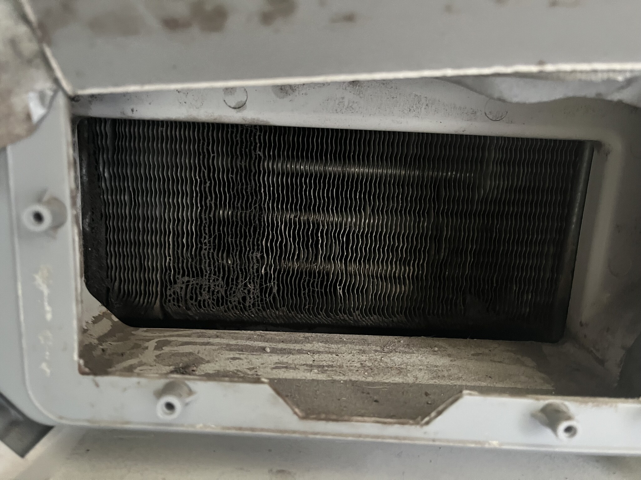

självrengörande kondensor är skit har också en serie 8 och efter några år började tvätten lukta surt osv.
Skar upp plasten till vänster och såg att kondensorn var full med ludd (trots jag rensar filtren varje gång) som aldrig riktigt torkade
Blåste rent med kompressorn och vips så torkade den bra igen och lukten försvann 😀.

Det är precis det jag är rädd för. Att det blöta, gamla luddet som hamnar i det horisontella filtret i botten ska börja lukta/mögla. Du har ingen bild på hur det ser ut när du öppnar och gör rent kondensatorn? Jag har aldrig gjort något sådant men har förstått att det inte ska vara så svårt.G Greger_08 skrev:självrengörande kondensor är skit har också en serie 8 och efter några år började tvätten lukta surt osv.

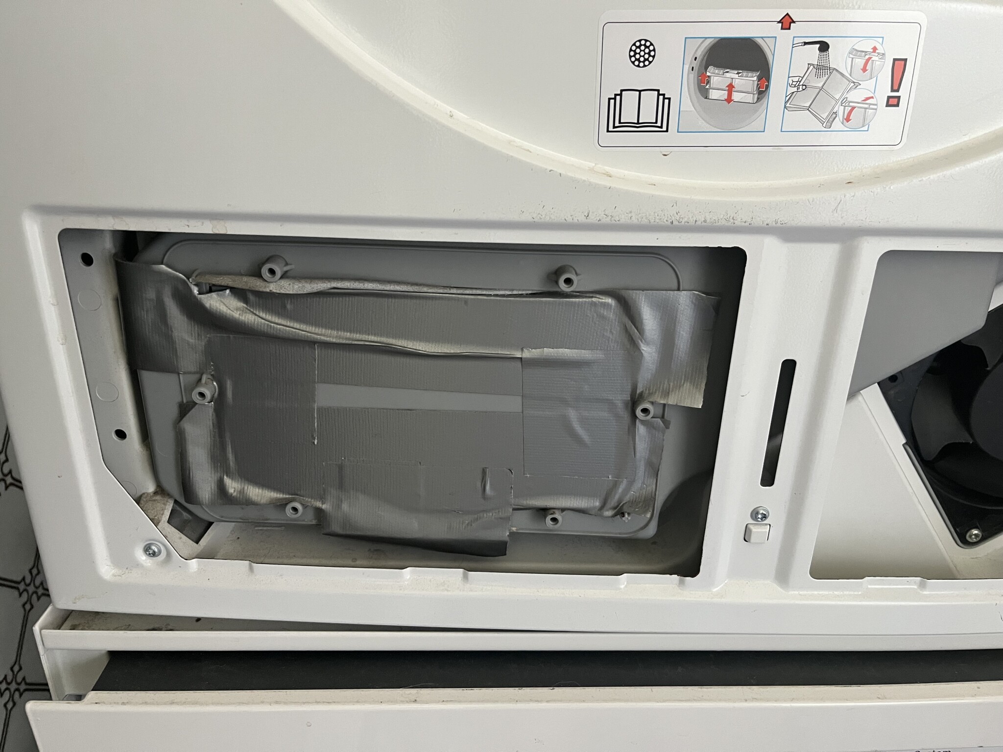

Ta bort fronten kapa upp ”luckan” sedan kommer man åt kondensator dammsug eller blås rent med tryckluft då den ej går att ta loss lätt.
Det tråkiga är att man inte kan skruva tillbaka luckan utan får tejpa fast den..
Finns luckor att köpa för att täcka efter man skurit upp plasten.
Kanske inte exakt denna men bör gå att söka exakt vilken man ska ha

finns luckor att köpa där det följer med skruvar, prova detG Greger_08 skrev:
den går öht inte att ta loss utan att klippa gasrörenG Greger_08 skrev:
blåser man med tryckluft så åker det in till kondensorn så blir det än värre för den går absolut inta att rengöra utan att demontera hela maskinen.
om det är mycket så spraya på en lösning med diskmedel och vatten
spola med trädgårdsslangen helst utomhus så rinner skiten ut den naturliga vägen
ta ut pumpen och gör rent i gropen
