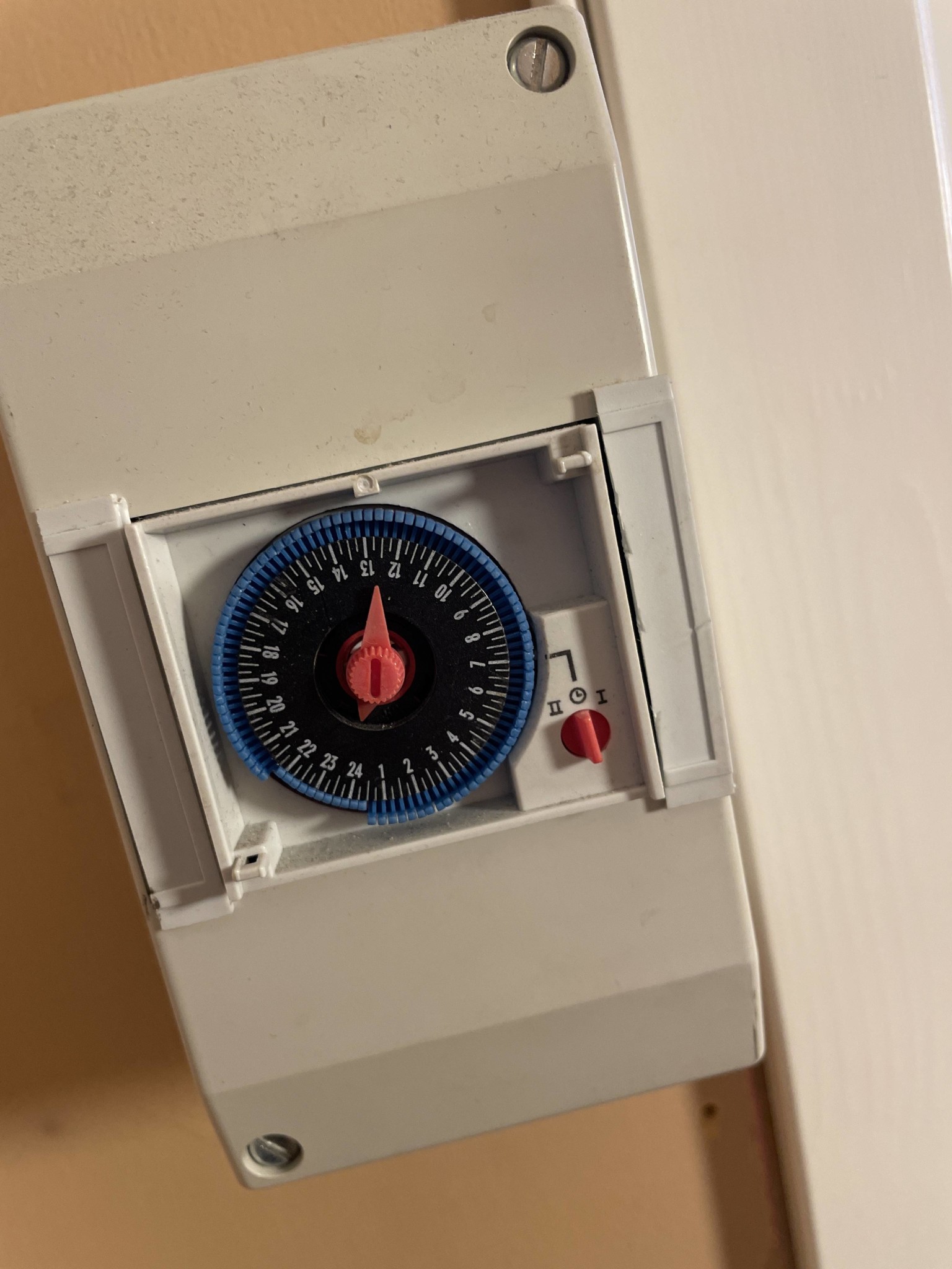

Köpt hus där denna timer sitter o h den styr enligt tidigare ägare en lampa utomhus. Men kollade och får som inte samband. När tända den enligt inställning nu. Och antar att stora pilen visar ro vilket inte stämmer. Kl var typ 16 när jag fota av den. Vilken visare är det som man ställer av/på med om ni fattar. Och det lilla vredet med 1 och två på nere till höger…inget händer då jag vrider på det. Antar att man ska kunna välja konstant belysning eller timer funktion.

Jo tror det jag med men på vilken ändar jag aktuell tid?
Kan man höra den ticka typ…verkar inte röra sig urtavlan alltså. Däremot small lampan igång nu utan att den passar med inställd tid
Rör sig ingenting..allt står som det gjorde när jag ställde frågan

Då är den troligen trasig. Men det är ju tänkbart att timern styrs av någon brytare också. Typ att uret bara går om brytaren för lampan är i läge till.
Ok. Men vad kan det då vara som gör att lampan tändes? Ingen annan knapp. Kan man koppla både timer och ex ljusrelä
Och hur felsöka. Bara ringa elektriker?

Den röda knappen nere till höger är till för att förbikoppla timerfunktionen. I något läge lägger timern ut spänning till lampan oavsett vad klockan är och hur timern är inställd.
Ta av kåpan (två skruvar) och mät att uret får spänning. Får den det, och visarna står still är uret defekt och får bytas.
