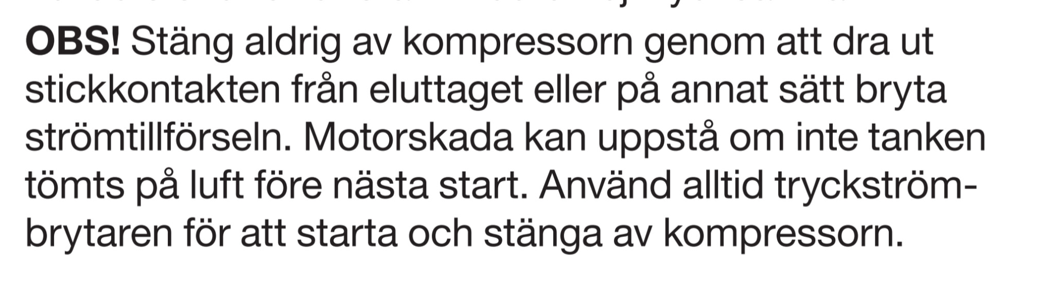

A
Det är nog inte bra att bryta strömmen till en kompressor som arbetar.
Det står såhär i bruksanvisningen till vår biltema-kompressor:
  • Bruksanvisning som varnar för avstängning av kompressor genom att dra ur stickkontakten och rekommenderar tryckströmbrytare för avstängning.
  • Wow
cpalm
Hmm, min startar och stoppar av sig självt när man använder den 😀. Inte töms den helt innan den startar igen. Tryckströmbrytaren bryter ju strömmen.
Men det är skillnad på att dra ur sladden och bryta med relä. Har någon skrivit om att dra ur sladden under drift?
Nu ska inte jag "skjuta budbäraren", men vad ska detta betyda? Det må sitta hur många reläer och annat, det vill i tryckströmbrytaren, eller vanliga strömbrytaren. Det är ju ändå just vad det låter som, nämnligen en strömbrytare, som alltså något som bryter strömmen. Vad skulle skillnadem vara?
Dilato och 1 till
B
Ser inte tryckströmbrytaren till att motorn får dra igång cylindrarna med inget/lite motstånd för att hålla nere startströmen. När varvet är uppe så stänger nån ventil och den får börja bygga tryck 🤔
Dan_Johansson
Jag har aldrig använt tryckströmbrytaren på min Nuair. Drar alltid ut sladden. Skulle det verkligen vara ett problem.......
