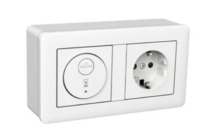

Har en kompressor på 2200W i garaget (90 liters Nuair). Ibland glömmer jag den på och nätansluten vilket gör att det blir onödig gångtid på den. Därför vill jag ha en timer ansluten till den, precis som till kaffeapparaten - enkel knapptryckning så är den på i 30 minuter.

Yes, en sådan skulle kunna vara ett alternativ och plus i kanten för 16A även om jag klarar mig med under 10. Dock vill jag helst ha en knapp att trycka på snarare än ett vred. Men, ett alternativ om än inte så robust som man kanske skulle önska.K Kane skrev:
