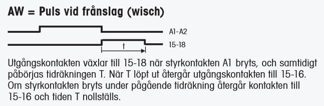

Jag har även kollat på en Eltako-timer. De har en bild som verkar rätt, men tillhörande text gör att man inte vet hur den fungerar:
Vad händer om det kommer en puls till när utgången är till?.
Det de skriver "Om styrkontakten bryts under pågående tidräkning" är nonsens, eftersom brytning av styrkontakten är det som aktiverar utgången och startar tidräkningen.
Att det ska vara så svårt att skriva vettiga manualer...
