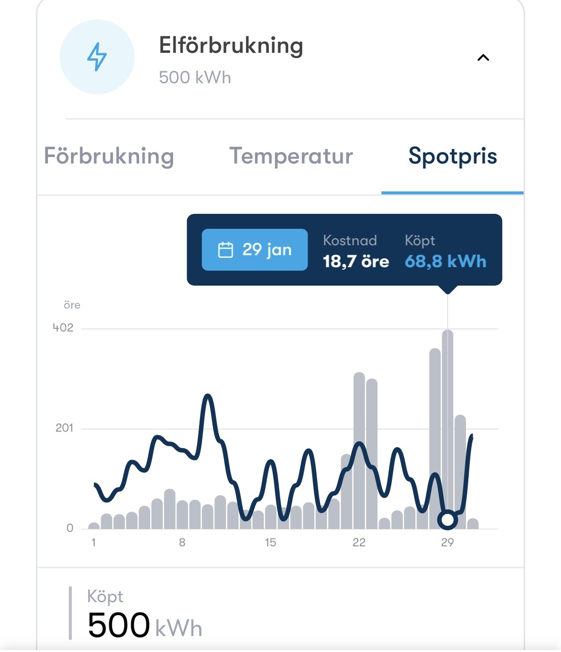

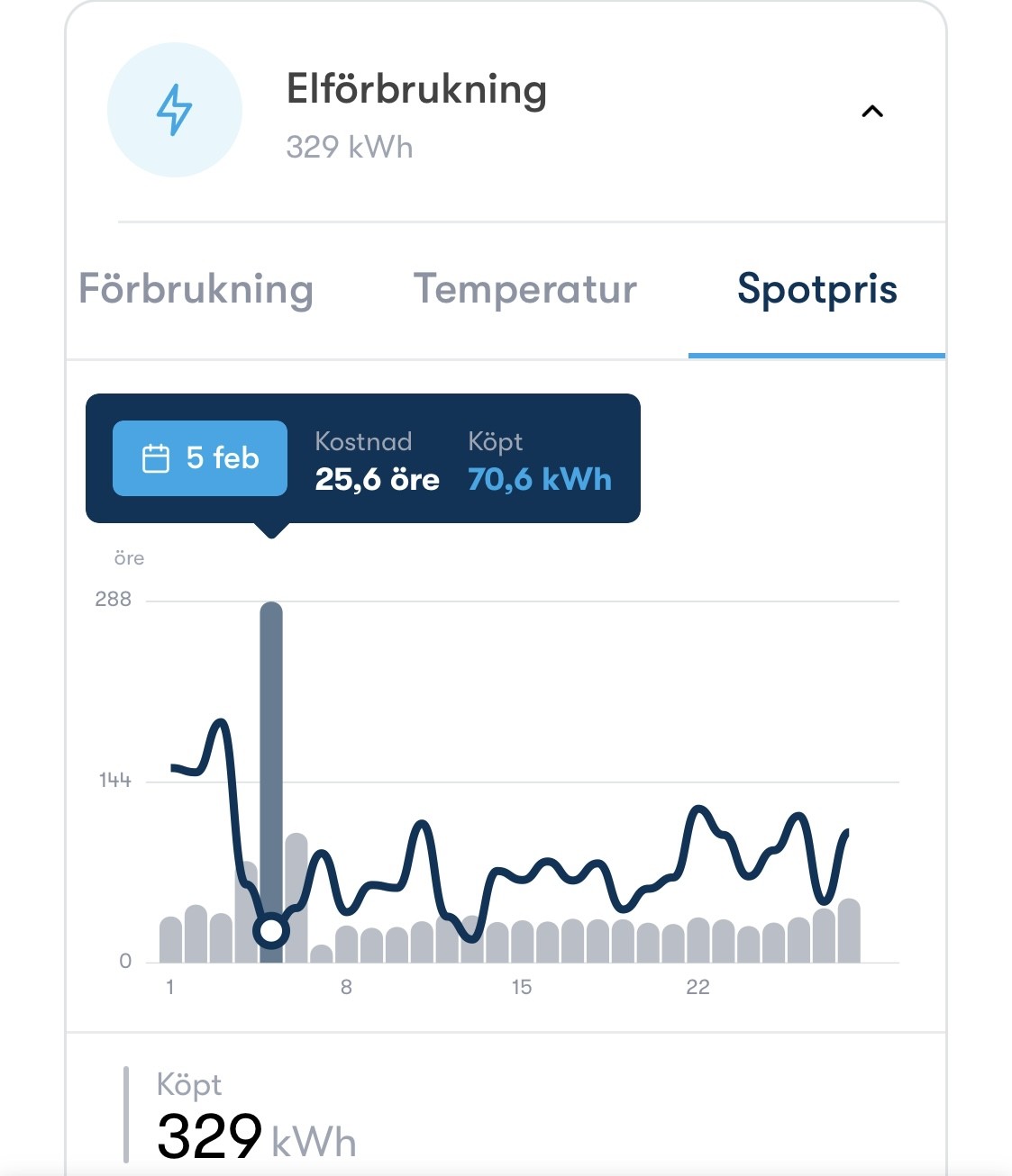

Januari och februari har gått. 500 kWh á 79,7 öre i januari respektive 324 kWh á 45,6 öre i februari. Genomsnittspriserna var 104,3 respektive 77,5 öre.
24,6 respektive 31,9 öre under snitt alltså, eller 76,4 respektive 58,8 % av snittpriset alltså.
Som @Magnus E K påpekat är antal sparade ören ett rimligare sätt att räkna än procent.
I övrigt kan man säga att en vinterhelg i stugan drar 100 kWh. 70–80 i billaddning och resten i allmänt höjd förbrukning, som disk, dusch och matlagning. Då finns det också en minuspost i uppvärmning, för den sker då enkom med ved (och lite golvvärme i badrummet…). Vid högt elpris kan man ju rent av få feeling och laga mat på vedspisen, men mest som gimmick.
Den tidigare diskussionen om en värmekabel som inte självreglerar kan vi också lägga till handlingarna. Det var golvvärmen i badrummet som inte var ordentligt nedställd. Nu är ”standby-läget” nere på 60–70 W.
Jag har inte jämfört ordentligt med föregående år än, och det är väl ändå svårt så som vädret fluktuerar, men det känns som att timtaxa parat med ändrat beteende (som att bara värma huset på normalt relativt billiga timmar, vilket även gett en lägre genomsnittstemperatur) lett till både lägre pris och minskad förbrukning. Det är ju saker som inte har ett strikt samband, men jag törs ändå säga att övergången till timtaxa har dragit med sig ett bredare förändrat beteende.

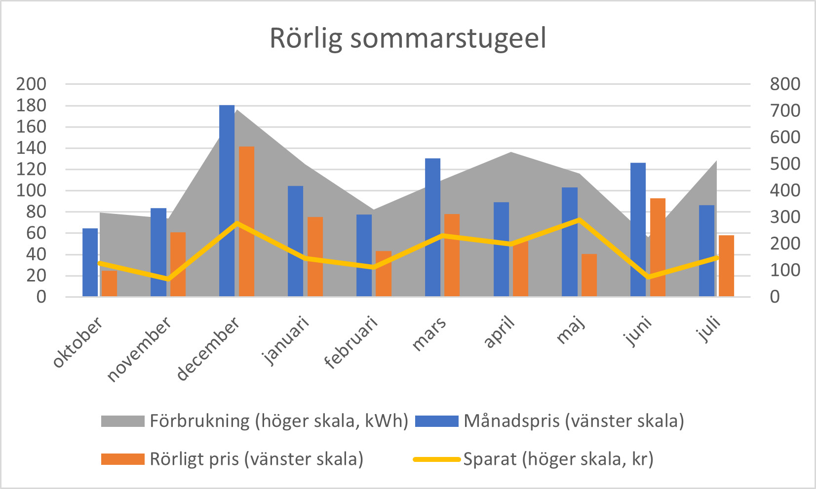

Det börjar närma sig ett år, så jag tänkte titta på hur det går.
Förutsättningarna, för dem som inte har hela tråden i minnet är ett fritidshus i Smålands inland (SE3) på ca 110 kvm, varav ca 30 kvm varmhålles vintertid. Elbil som behöver laddas nästan fullt varje besök.
På tio månader är besparingen ca 1.700 kr. Det är en lite dopad siffra då jag har en elprisrabatt på 10,88 öre första året och jag inte är intresserad av att byta elavtal årligen för att behålla den, å andra sidan är priset jämfört med Nordpools månadspris, och det får man ju också påslag på som normalkonsument.
Normalbesparingen per kWh har varit 25–40 öre mot Nordpoolpriset, maj är en outlier med väldigt mycket billaddning. Oktober verkar också vara lite konstig, det var första månaden, men jag tror inte allt räknas med, så priset har nog slagit fel, även om förbrukningen är rätt.
Summa summarum ligger jag nu på ca 35 % rabatt mot spotpris och har betalat 3.100 kr snarare än 4.800.
Not: Tidigare har jag blandat och gett lite med varifrån jag tagit prisuppgifterna, och det har skilt sig en del åt mellan app och faktura. Så nu är alla mina kostnader utifrån fakturerade priser, inklusive elcertifikat, grön el, Bra Miljöval och elhandel som det står på fakturan.

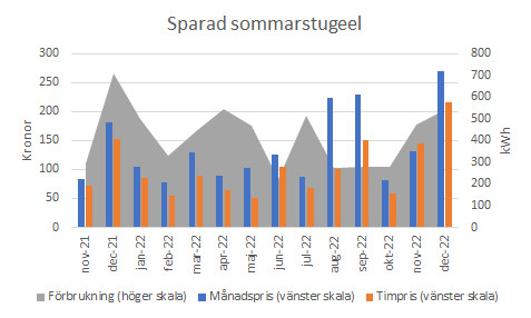

Då har det gått lite drygt ett år och jag tänkte att det kunde vara dags att återbesöka den här frågan.
Besparingen tickar på med ca 150 kr/månad. November -22 sticker ut då det faktiskt var dyrare med timpris då än månadspris hade varit. Tittar man lite djupare på datan kan man se att uppvärmningsbehovet och därmed kostnaden stack iväg samtidigt som priset var relativt högt i slutet av månaden. Det sammanföll med att luft-luftvärmepumpen gick sönder, men hade kanske varit negativa siffror ändå, och en otajmad billaddning hade kunnat leda till samma sak, större än så är inte marginalerna i det hela.
En undantagsmånad av 14 är dock inget att hänga upp sig på mer än att konstatera att det är ett game of numbers och bygger på att ens behov är förutsägbara och anpassningsbara till hur priset normalt rör sig.
Med en förbrukning på knappt 5.000 kWh/år ligger besparingen på ca 1.700 kr på vad som med månadspris hade hamnat på ca 6.600 kr. 26 % (räknat på helåret 2022).
Ska man därtill ägna sig åt lite kontrafaktisk historieskrivning så har nog det fokus som lagts på elkonsumtionen också lett till att denna minskat en del. Totalt sett har förbrukningen gått upp ca 5 %, men det sammanfaller med skaffandet av elbil. Ska jag gissa har husets konsumtion minskat med 15–20 %. Det är dock i sig oberoende av timpriset, och givet prisutvecklingen hade kanske en del fokus lagts på att få ner förbrukningen ändå. Det som gjorts där är att sänka den genomsnittliga underhållsvärmen. Nu värms det på natten och får kylas ner under dagen (med lite stödvärme mitt på dagen om det är riktigt kall). Samma sak hade annars kanske uppnåtts på annat vis, i synnerhet när LLVP:n byttes (den gamla kunde som lägst leverera underhållsvärme på 16 grader).
