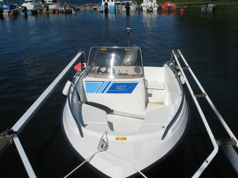

Hej forumet,
Jag skulle vilja tillverka en solbädd till min styrpulpetbåt. En platt, stor liggyta. Jag har idag en Ryds 440 GT, se bild på planlösningen nedan. I fronten är det en hästskoformad bänk. Jag har tänk mig att man kan täcka över främre bänken med en träskiva som jag syr fast en formsydd dyna på. Jag kommer däremot inte på någon smart lösning för hur jag ska fästa skivan/solbädden i båten så att den inte glider bak när jag gasar på. Det ska samtidigt vara enkelt att ta loss den för förvaring i sjöboden.
Har formumet några smarta idéer? Jag vill minimera hål i skrovet pga risk för inläckade av regnvatten :)
Du ska inte bygga så den går ända bak på sidan mot styrpulpeten, med stödben under? Då kan den ju inte åka bakåt iallafall.
Något som tar stöd mot räcket?
