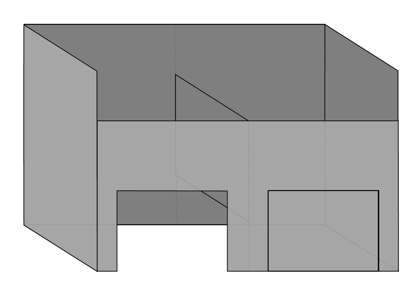

Har länge funderat på en lite snyggare kompost för trädgårdsavfall och det har nu blivit högaktuellt.
Vad tror ni om att svetsa ihop en med två fack av 3mm Cortenplåt med yttermått 1500 X 1000 X 750mm (B X H X D)
Fronten ska ha två luckor (550 X 400mm) och vara 750mm hög.
Mellanväggen tänkte jag ha 250mm från botten och 500mm hög.
Typ något åt det här hållet tänker jag att det ska se ut:
3D-modell av planerad trädgårdskompost med två fack, byggd av 3mm Cortenplåt med luckor fram; sidomönster för ventilation och estetik.
Alla mått är för att maximera måtten av en Cortenplåt som är 1500 X 3000mm.
Luckorna på framsidan kommer troligtvis sitta fast med skruvar och vingmuttrar.
På båda kortsidorna samt på baksidan tänker jag ha någon form av mönster utskuret för att lufta i komposten samt för att höja utseendet.
Här är lite bilder på mönster som jag hittat på nätet:
Mönsterdesigns för cortenplåt med olika namn som Klädesholmen, Skärhamn och Falsterbo, avsedda för en trädgårdskompost.
Vad säger ni om detta, kan detta bli en snygg och funktionell lösning?
Är 3mm Cortenplåt lagom tjockt för ändamålet?

Jag tror det blir snyggt och bra ( men kostsamt) söker man ett billigare alternativ skulle man kunna ta en beg villaoljetank och skära bort de delar man inte vill ha kvar
P-plats
Jag skulle nöjt mig med 3 mm tjocklek på plåten. Större tjocklek på plåten än så blir den onödigt tung och dyr om än något stadigare
4,5 kvadratmeter 3 mm plåt väger 108 kg och vad kostar en sådan plåt?
P-plats
Montano tar 3106:- inkl moms för en 3mm Cortenplåt och jag hoppas jag får lite rabatt på det priset genom jobbet så det tycker jag inte är så dyrt.

Borde du då inte öka storleken och anpassa den till plåtens mått så du minskar risken att stå där med en överfull feldimensionerad kompost?
/nenne
Det låter lite litet. Vi hade tre komposter på 500l styck på en villa, och det var med ett nödskrik att det räckte. Å andra sidan kanske det går att bygga ut med ett tredje fack på sidan senare om det behövs.

Hur stor är trädgården (hur mycket avfall blir det per år)?
Är det vedartade växter och flisning, ellet bara gammal jord, ogräs och vissna blad?
Volymen är inte särskilt stor, och om det inte är en varmkompost med lock, så kan det ta några år att få mikroorganismerna och maskarna att göra jord av det grövsta om det är lufttäta sidor skulle jag tro, då får man nog lufta komposten med jämna mellanrum så det "blandas om".
Luckorna verkar små, och svårt att komma åt längst bak via dem. Jag har liknande fack (i trä) (ca 1 m kvadrat, och 1,5 högt för efterkompostering från varmkomposter av jorden år 2 och 3, men jag har valt att kunna lyfta hela framsidan av respektive fack för att lättare kunna skotta ut det. Och en låg tröskel i framkant för att hålla jorden inne i facket.
Nu har jag gjort den så stor jag kan med tanke på plåten storlek (1,5X3m) men har du något förslag på hur jag kan göra den ännu större så mottages det tacksamt.

Skippa fronten så räcker plåten till en större kompost och blir enklare att tillverka och sköta
