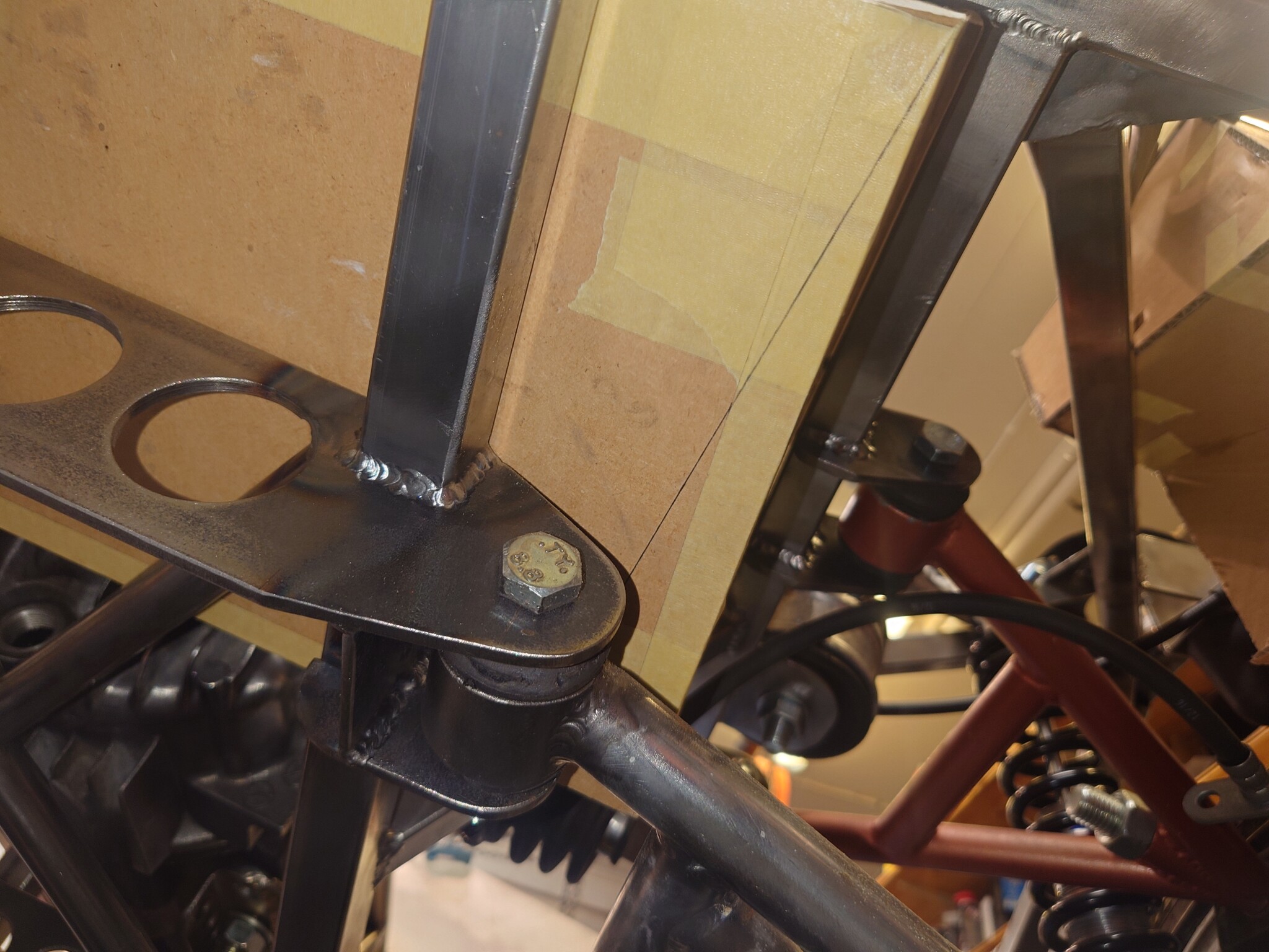

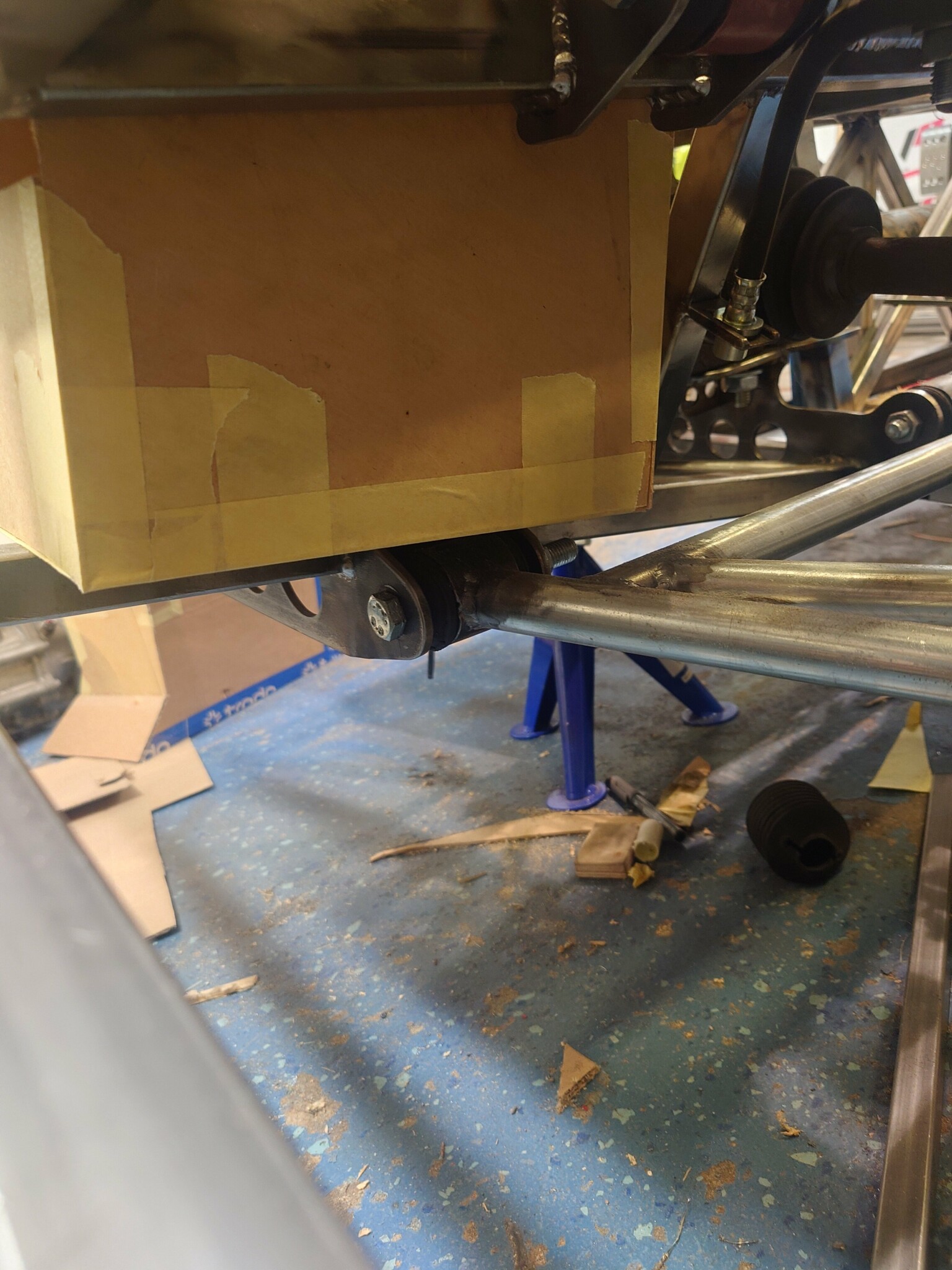

Och tillbaka till ritbordet iiiiigen;
Bild på en länkarm och fjädring under ett fordon, där en del av chassit är inslaget i kartong och tejp, stående på blå pallbockar i en verkstad.
Närbild på en bils underrede som visar upphängningssystemet med länkarmar och fjädring i fokus, samt några kartongbitar för mätning.
Glömde bort att länkarmen tar lite plats när fjädringen är i bott... 🙄
Incinerator
Skönt att du caddade det där innan du svetsade tanken i alla fall👍
Edit: ser att det nog inte var CAD, utan MAD. Lite krångligare, men ändå smidigare än färdig tank🤓
Dan_Johansson
Tråkig upptäckt men ändå bra att hitta den nu och inte senare....

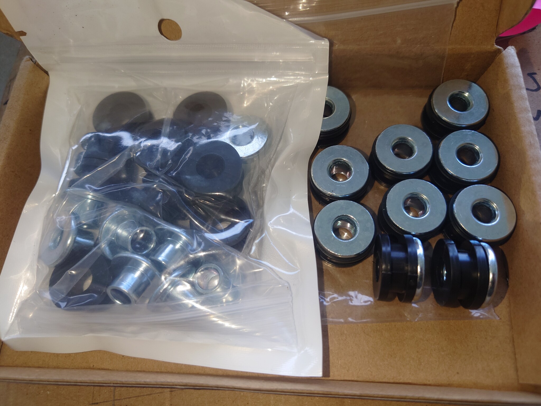

Trillade ner lite gummibussningar från "djungelsidan", 20 st M6 för runt 80 spänn...
Tror de egentligen är menade att hålla kåpor och glas på motorcyklar, men de kommer att duga utmärkt till tankarna på bygget...
En kartong med M6 gummibussningar, vissa i plastpåsar. Dessa används normalt för att hålla kåpor och glas på motorcyklar, men ska användas för ett byggprojekt.

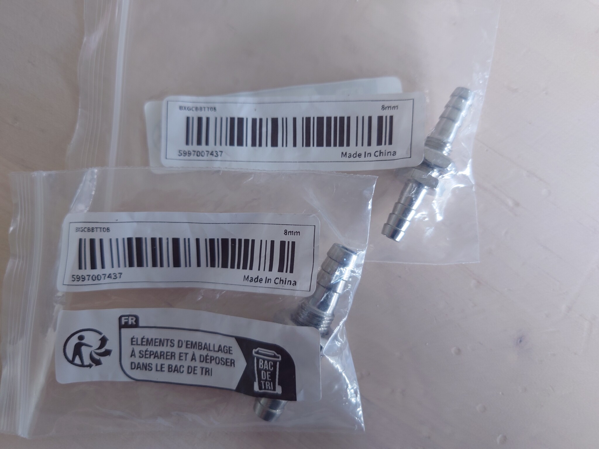

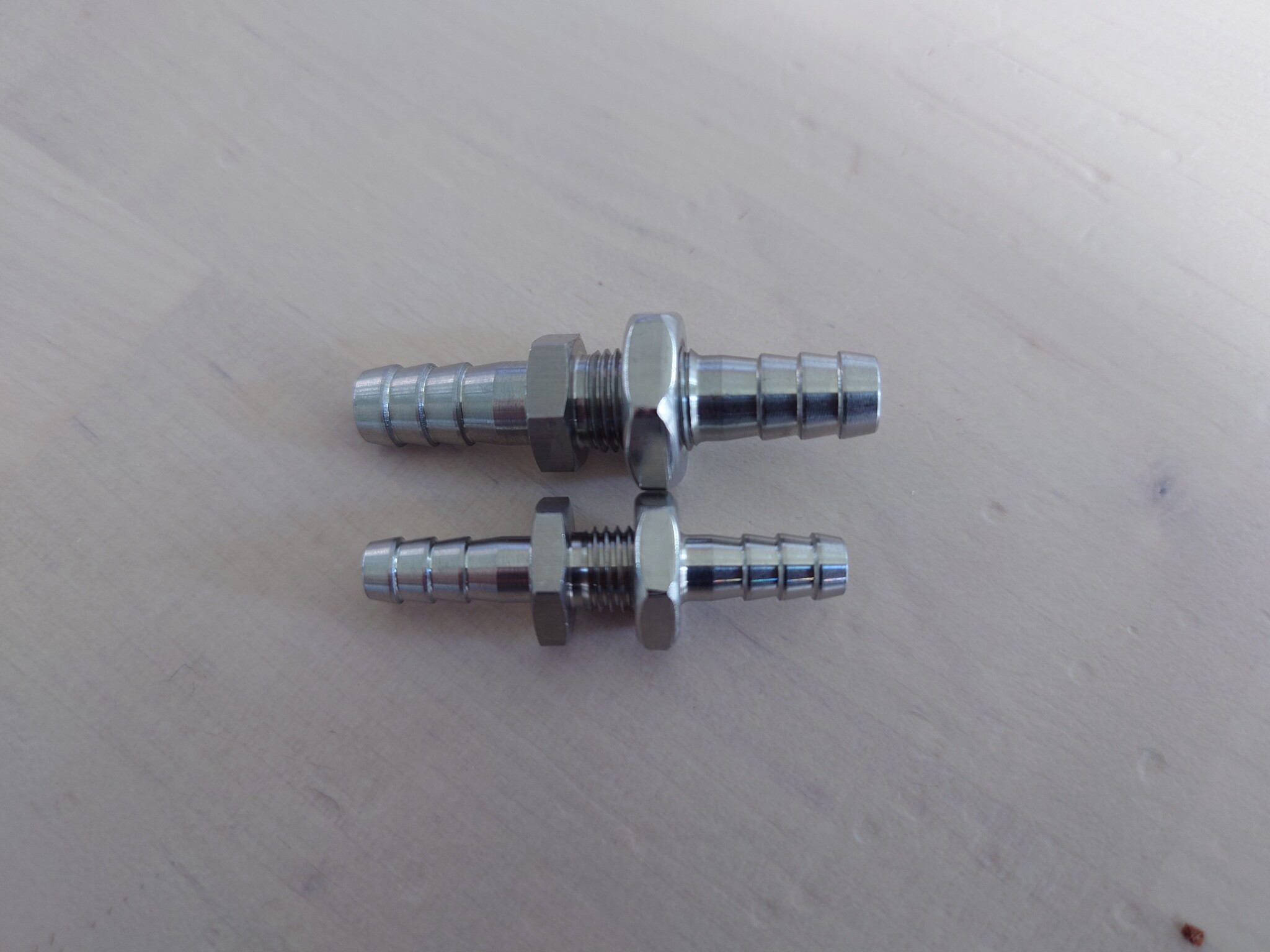

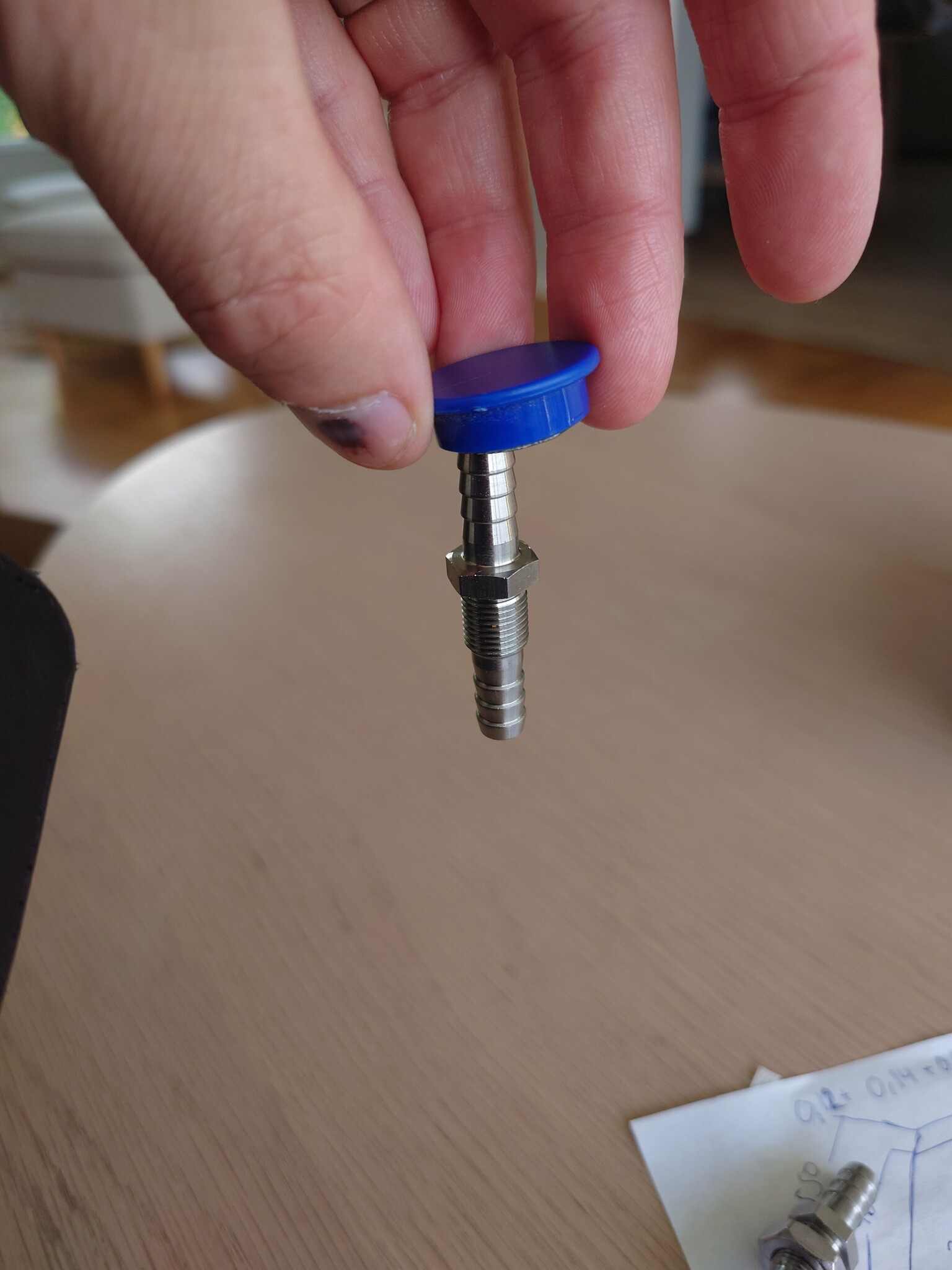

Beställde några genomföringar från Temu, som jag tänkte använda till tankbygget.
Typ 80 spänn för fyra stycken.
Tyvärr är de inte 8 mm innerdiameter som produktbeskrivningen sade, utan ytterdiameter. Två var mindre (men kom i rätt förpackning) och det enda som var 304 rostfritt var muttrarna...

Aldrig mer Temu. Vilket jag sade sist med. Kommer inte ens ihåg vilket skit jag köpte då.

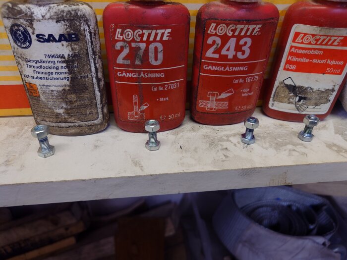

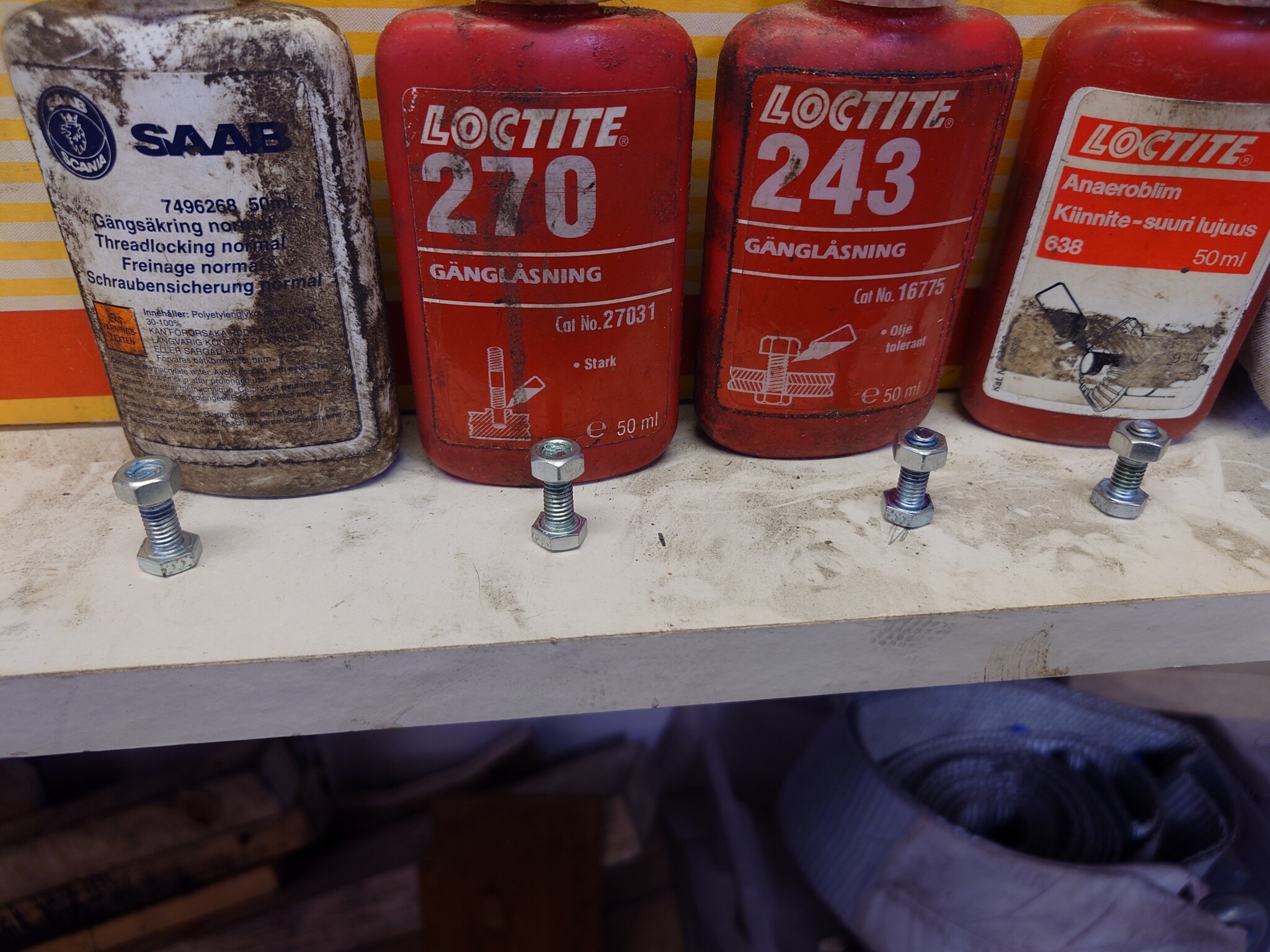

Resultatet från "gammal gängsäkrings"-testet har kommit.
Tyvärr baserat på känsla, försökte få tag på en dragvåg men det fanns ingen i närheten.
På första plats kom 270, vanlig stark gänglåsning. Höll bra spänn även efter att man brytit loss..
638 på andra plats, näääästan samma kraft krävdes för att lossa, men sen var den lite lättare att skruva av
Tredje plats 243, marginellt bättre än "SAAB", som inte verkat torka helt....

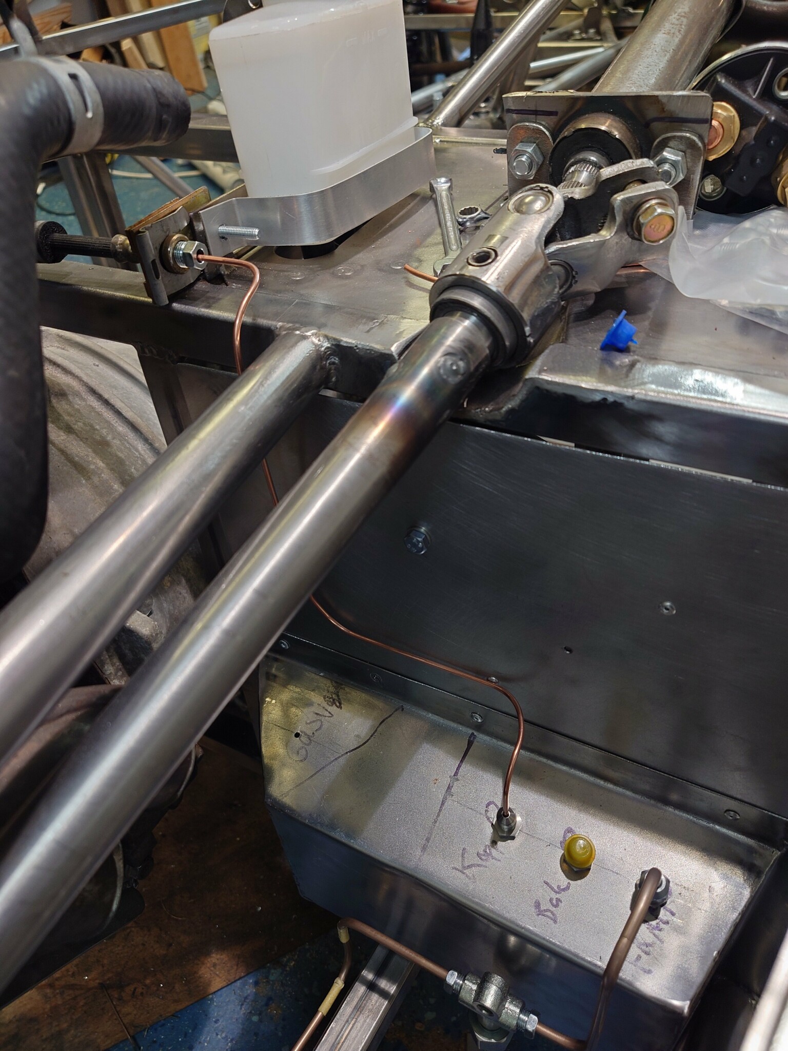

Börjat fundera lite på rör till kopplingen;
Bild av bilens motorutrymme som visar kopplingskomponenter, rörledningar och en vätskebehållare på en metallram.

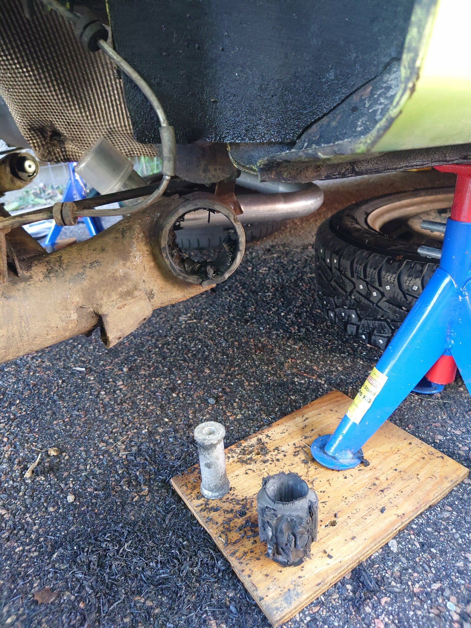

Fick smita mellan med lite arbete på ena bruksbilen, besiktning senast sista september..

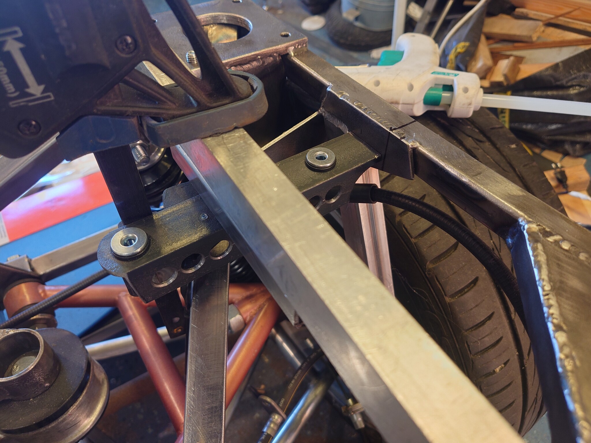

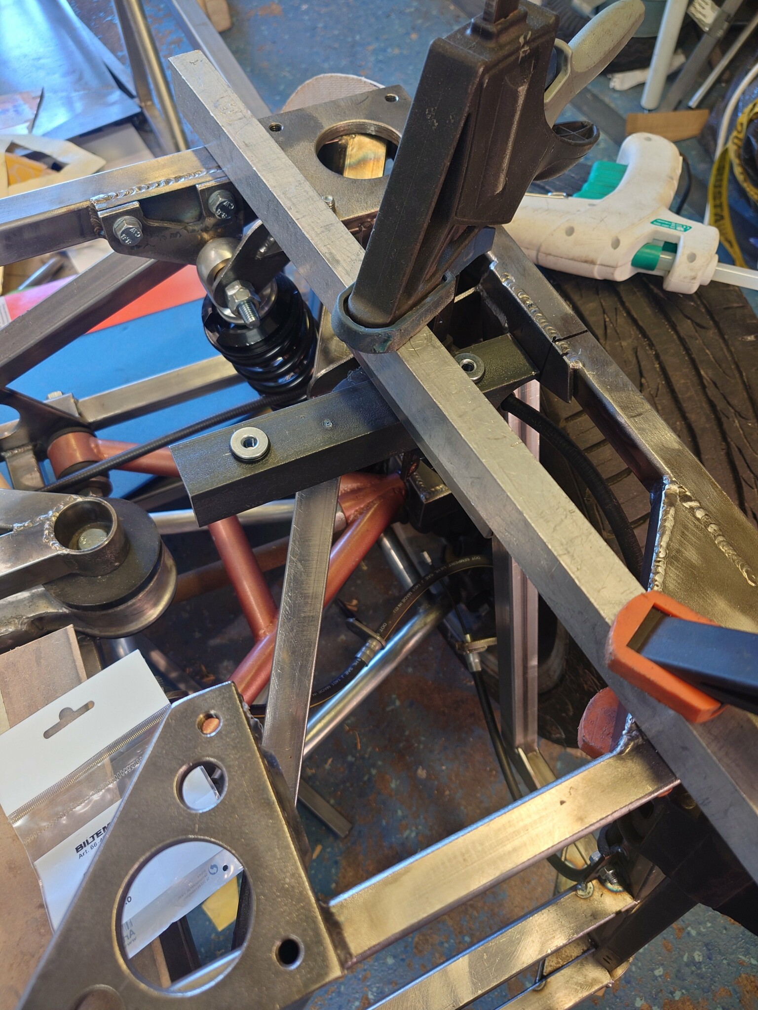

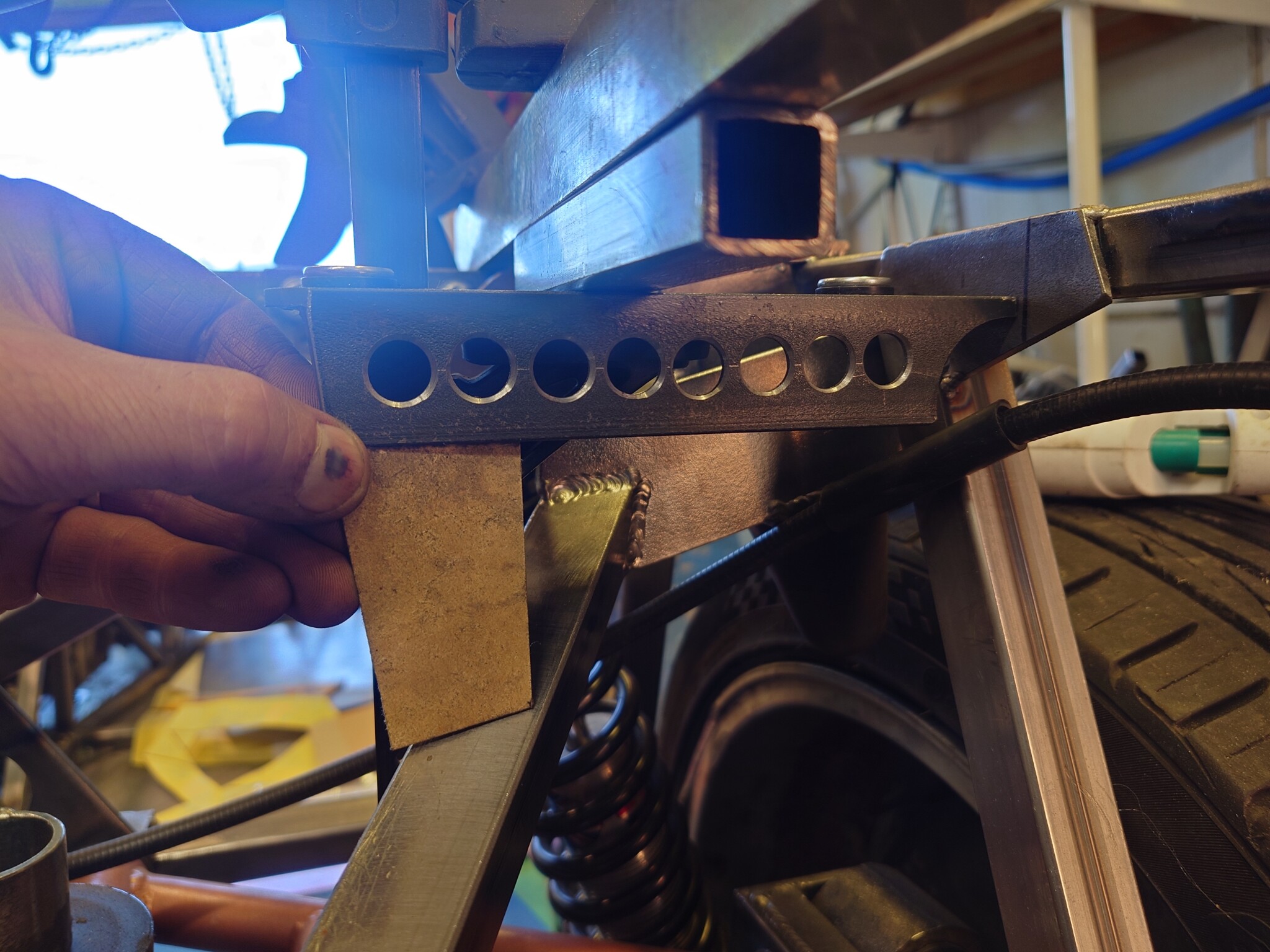

Började i alla fall på fästet för tanken som tanklocket ska sitta i;

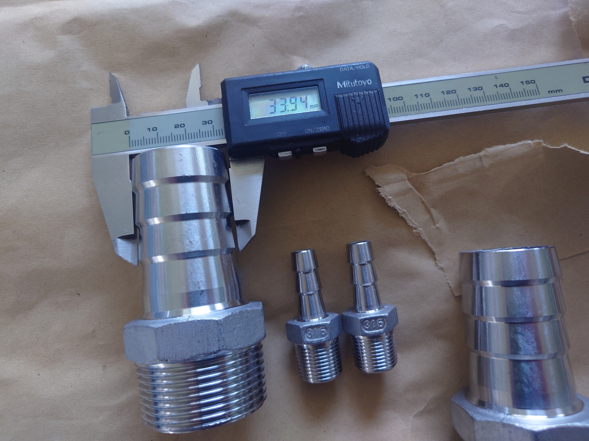

Har beställt 1 kvm rostfri 1,5 mm plåt, lite blandade rörböjar och slangnipplar från Montano och Rinkeby rör..
Köpte R32 till påfyllningsslangen, hoppas det ska bli bra med 38 mm slang... Helt omöjligt att hitta info om dimensionerna på slangnipplar, vissa ställen säger 38 mm ID på slang, annat ställe säger 33 ..
Beställde också lite AN svetsmuffar (heter det muffar när det är hanar?) från Apex ..
Förhoppningsvis kan jag bygga mina tankar och även bygga klart grenröret nu..
Anderscurl och 1 till
Rinkabyrör levererar.
Tom. till ett bättre pris än vad min kontakt på Ahlsell kunde ordna..
34 mm YD. Frågan är om man ska chansa på en slang från random bil (tex denna kanske; https://www.trodo.se/pafyllningsror-bransletank-original-imperium-227456) eller åka till Hydroscand och se vad de har på hyllan..
