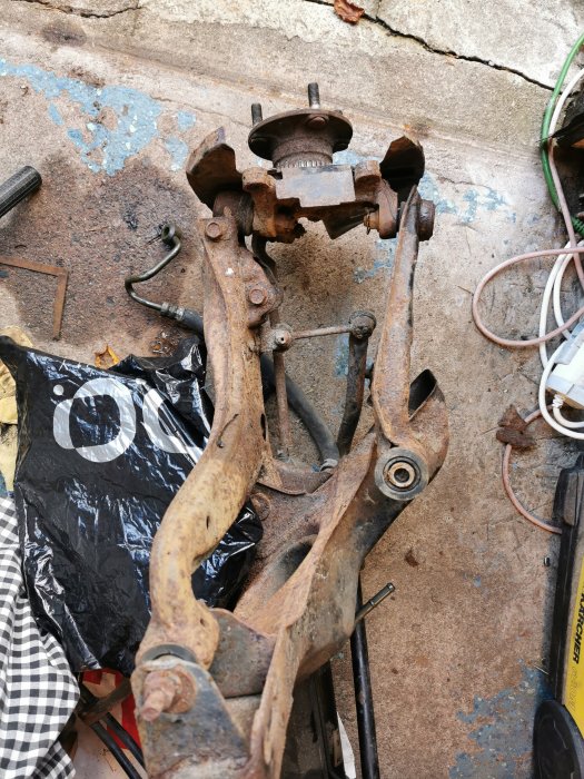

Köpte på mig en framvagn från en Miata NB, så nu är det bara att putsa lite och börja bygga länkarmar... Tips på bussningar önskas.. :D
  • Använd Miata NB framvagn med rost och slitage ligger på ett betonggolv bredvid verktyg.

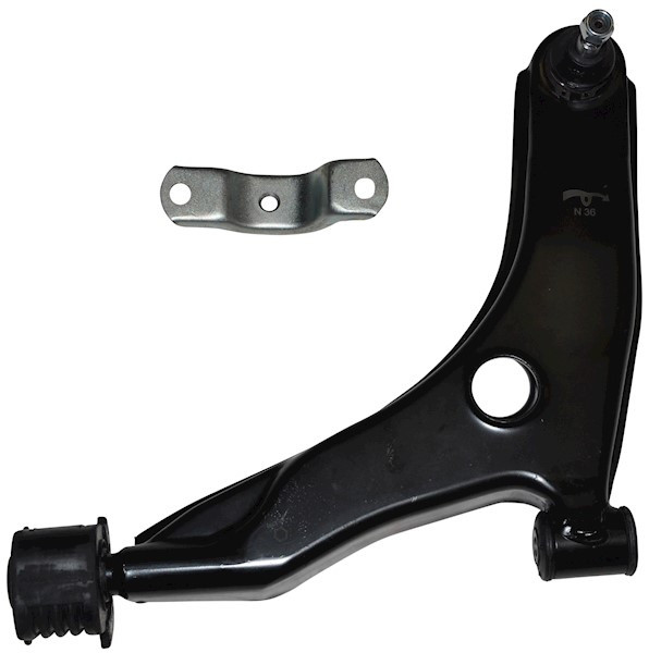

Länkarmen (på v40 alltså) ser ju ut såhär, antar att du menar krafter i bilens längdriktning?
  • Bilens svarta länkarm och en monteringsplatta isolerade på vit bakgrund.

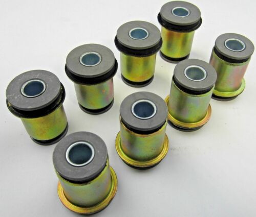

Här är en bild till på bussningarna.
Flera gröna bärarmsbussningar med axiell konstruktion för fordonschassi.
Bussningarna skjuts in i sina "öglor" från utsidan så de kan tåla krafter axiellt som jag beskrev innan. Om bussningarna varit av typen du visade hade A-armen kunnat skjutas axiellt längs bussningen tills öglans kant når fästörat i chassit. Jag vet inte hur Volvon hanterar längskrafterna.
Vart kommer dina bussningar ifrån?
Mina bärarmar kommer att bli relativt långa, så jag tror att krafterna i längdsled blir mindre är de blir på Volvon, men det krävs såklart att hylsan som bussningarna sitter i är exakt lång... Jag har tänkt att göra "testarmar" i vanliga precisionsstålrör först, och sen bygga "de riktiga" i sömlösa eller cromo eller vad det nu kan bli, när jag har perfekta armar/placering...
