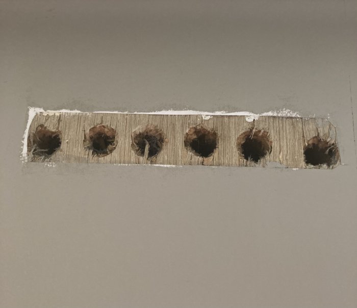

Våra tilluftsventiler med plats har gulnat, någon som har erfarenhet om hur man kan få dom vita igen? Eller vet vart man kan få tag på nya liknande ventiler som är stängbara och har filter?
Väggmonterad ventilationsspjäll i beige på vit bakgrund
En rad med borrhål i en vägg, täckta av damm och spån, förberedda för elinstallation.
Vit sprayfärg, 2-3 lager.
Bör det inte sitta rör i hålen bakom?
Så man slipper att isolering släpper partiklar eller hindrar flödet.
Ang. Färgen spraymåla men tvätta först och slipa gärna med en scotch brite duk
Okej! Tänkte att det skulle vara svårt att fästa och hålla på sikt och risk för att det skulle vara för poröst men får testa och spraya
Och ja kan hålla med om att det borde sitta rör, liite konstigt att det inte gör det, får fixa det med
