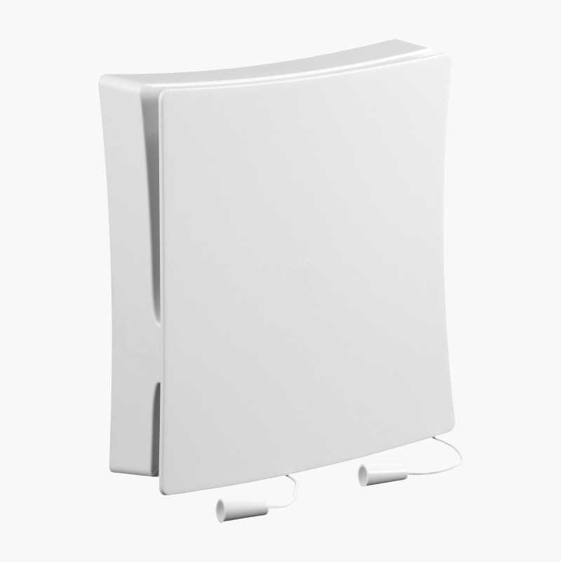

Tilluftsdon/ventil vad ska man köpa?
Bor i ett hos från -83 med FTX. Vi har renoverat undervåningen och rensade då väggarna och tilluftsventilerna som var riktigt gamla och fula fick åka till tippen. Nu är väggarna klara och nu ska det på nya ventiler. Men, jag hittar inga jag gillar.
Så en väldigt generell fråga.. Till att börja med, vad heter det egentligen? Tilluftsdon? Tilluftsventil? Utblås? Vad ska jag söka på? Och vart?

https://www.bauhaus.se/vaggventil-fresh-tl-100de
Vi har några såna här hemma. Vi har valt att ha de som de är, men man kan tydligen måla eller tapetsera de om man vill.

Då du har ventiler i fasadväggarna har du inte FTX dvs till och frånluft med återvinning.
Misstänker att du har FX, frånluft med återvinning, kanske en frånluftvärmepump.
Oftast kallar man dem friskluftventil för att skilja dem tilluftventiler/-don.
Produkten kan dock förekomma med benämningen tilluftventil.
Jag rekomenderar en ventil med kallrasskydd. Fresh är ett välkänt och bra fabrikat på denna typ av produkt.

Tack för input!
Jag var kog otydlig. Vi har FTX och ventilerna sitter på innerväggar. Eller ja, går en trumma genom hela undervåningen som ventilerna sitter på. Alltså inga fasadventiler.
Funderar på Habo 1400 just nu. Tycker dom flesta andra känns så klumpiga.

Ja, många av botadsdonen som finns är inte direkt vackra.
Den typen du har hittat är nog de trevligaste. Habos är dock i plast, men finns hos andra leverantörer/fabrikat i plåt.
