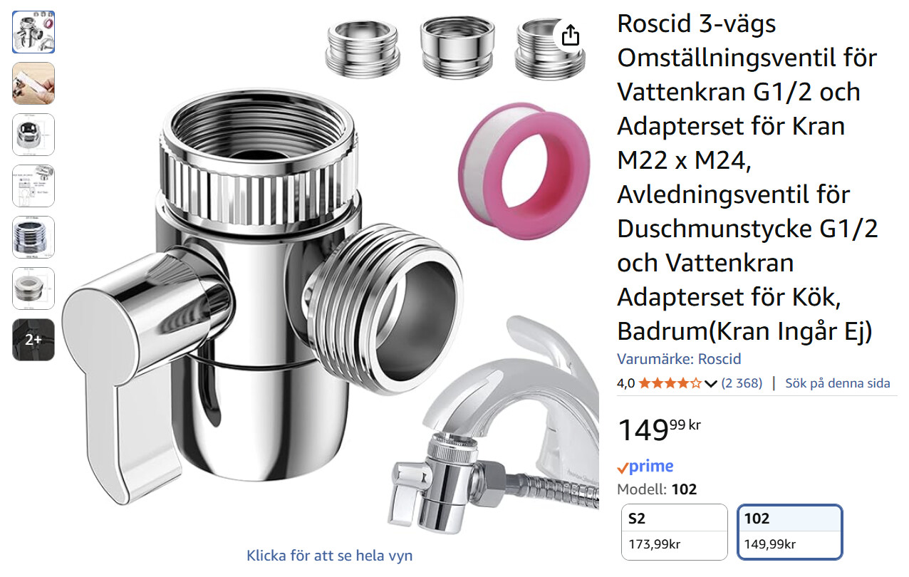

Hej
Jag har en sådan här ventil kopplad på kökskranen.
(För att kunna koppla på en duschslang som går ut genom fönstret ovanför vasken, och där i sin tur är kopplad till en trädgårdsslang för att jag ska kunna vattna takterassen utanför fönstret.)
Nu är jag inne på min tredje. Efter tre-fem månaders användning börjar de läcka och det blir allt trögare att vrida om ventilen. På den första gick rent av vredet av till slut. Ventilen inuti är av plast. Ser av recensionerna på Amazon att många andra har samma upplevelse.
Har försökt hitta en liknande fast av bättre kvalité, helst av metall rakt igenom, men hittar inget. Det måste väl finnas?
Jag förstår att det skulle bli betydligt dyrare, men det är jag beredd betala.
Tack på förhand!

Den typen av ventil ska man aldrig använda på en kran med rörlig pip, anledningen är att den rörliga pipen kan lossna väldigt lätt med vattenskada som följd.
Vad är det för kökskran?
Till vissa kökskranar finns det möjlighet att montera ett extra vattenuttag.
Annars kanske gardenas adapter är en smidig lösning?
https://www.hornbach.se/p/adapter-gardena-for-inomhuskranar/10208300/
Se upp för det som demmpa varnar om!
