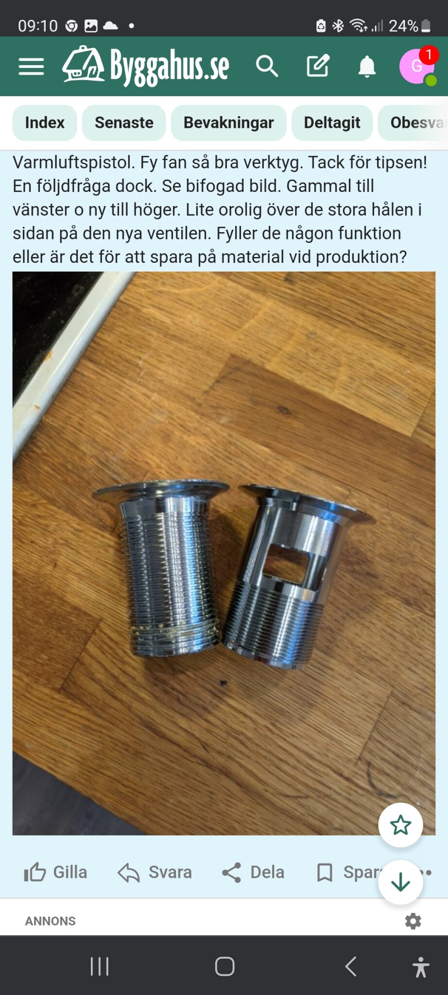

T tergo #2 Medlem · 6 175 inlägg 31 jan 2025 10:48 tergo Medlem 6 175 inlägg 31 jan 2025 10:48 #2 det stora hålet är till för breddavloppet, så att vattnet kan rinna ner i avloppet om bottenventiler är stängd
