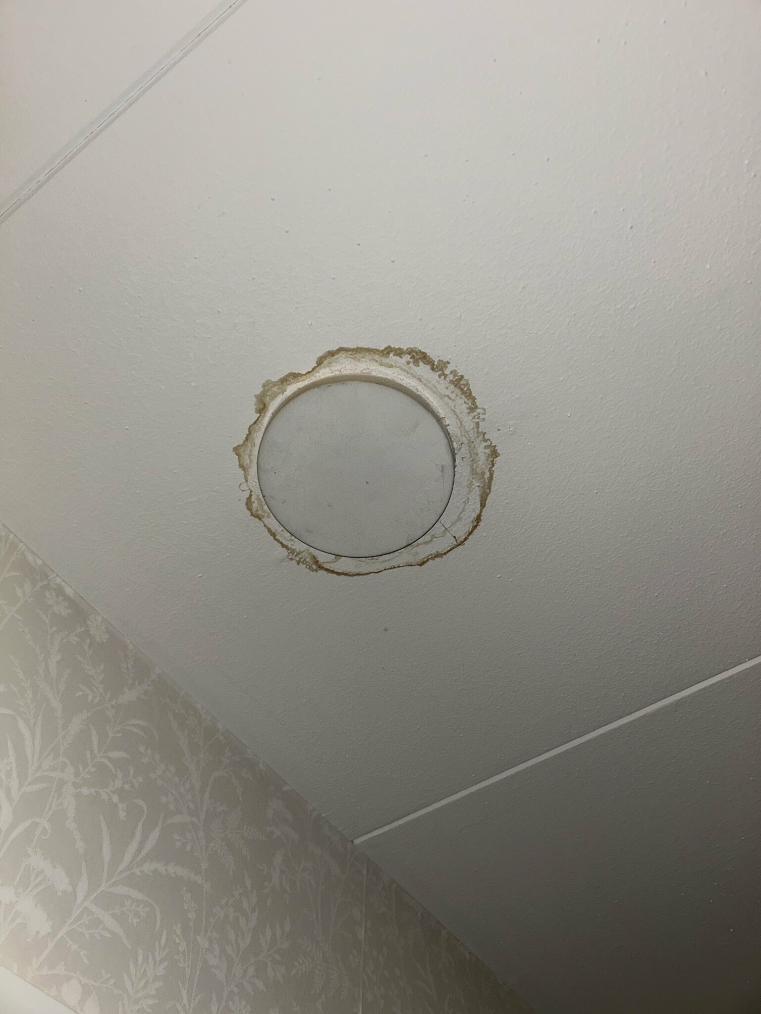

Kollar på ett hus med mekanisk ventilation.
Såhär ser vad jag gissar frånluft dosan ut..
Vad kan de vara? Fukt?
Besiktningen nämnde inte ens detta i sitt protokoll av fastigheten.
  • Ventilationsdosan i taket med tydliga fläckar runt om, möjligtvis på grund av fukt, ej nämnd i besiktningsprotokollet.

Jag tycker det mest ser ut som en skada i färgen, t.ex. därför att det har suttit ett större ventilationsdon där tidigare. Fråga säljaren via mäklaren.
I vilket rum sitter det locket?

Vardagsrummet!
Säljaren är död så det går tyvärr inte

Om du kan ringa besiktningsmannen så gör det.
Tycker det mer ser ut som fuktfläckar. Skulle kunna vara kondensvatten som rinner tillbaka och fuktar upp skivmaterialet. Vet du om kanalen är isolerad eller inte? Är detta på översta våningen, finns det kallvind ovan?

Är det bara jag som tycker att det ser ut som att man satt på någon sorts lock på kanalen?
Jag tycker inte att det ser riktigt ut som ett don, åtminstone inte nåt som jag sett förr...
Det finns kall vind över och röret är isolerat som jag såg när jag kolla
Du får gå upp på kallvinden och se hur det ser ut ovanför donet.
