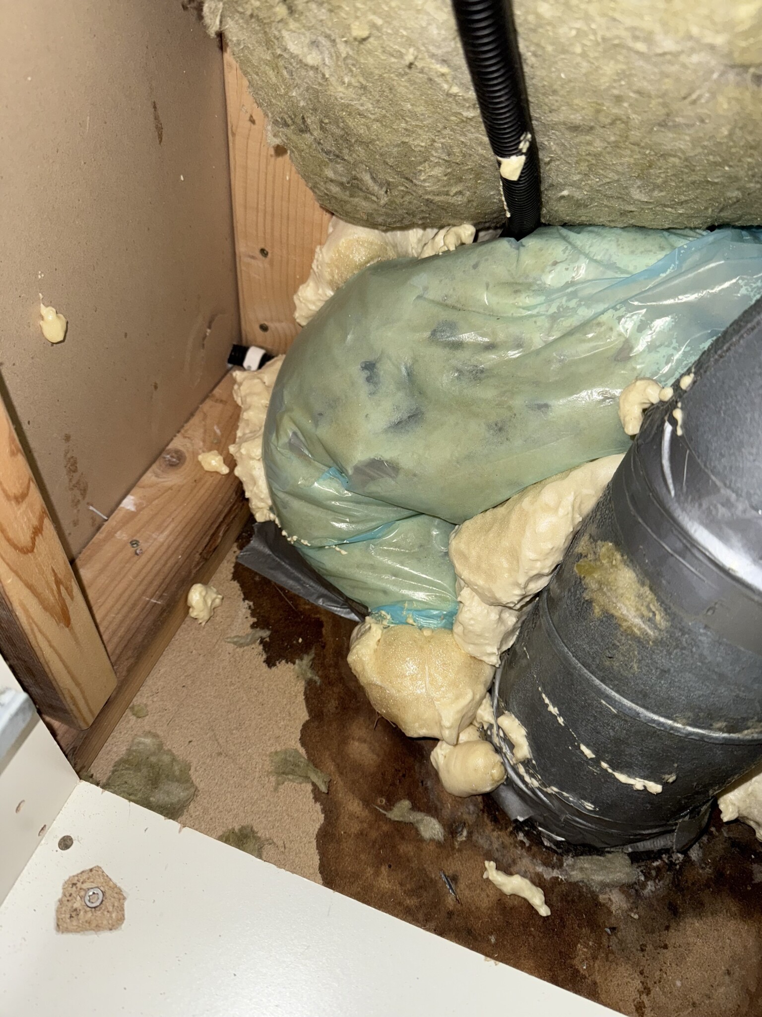

Hej! Vi har hittat ett problem när vi plockat bort en platsbyggd byrå som vetter mot kattvindarna. Bakom byrån finns avluftningen från värmepumpen. Jag tolkar det som att det går varmluft som kondenserats på ett kallt metallrör. Dock är utrymmet isolerat, men det kanske är praxis att trots detta även isolera själva röret. Detta har bevisligen tidigare ägare fullkomligen struntat i. Hur åtgärdar vi detta?
Och, kan det möjligen vara så att detta är ett dolt fel?

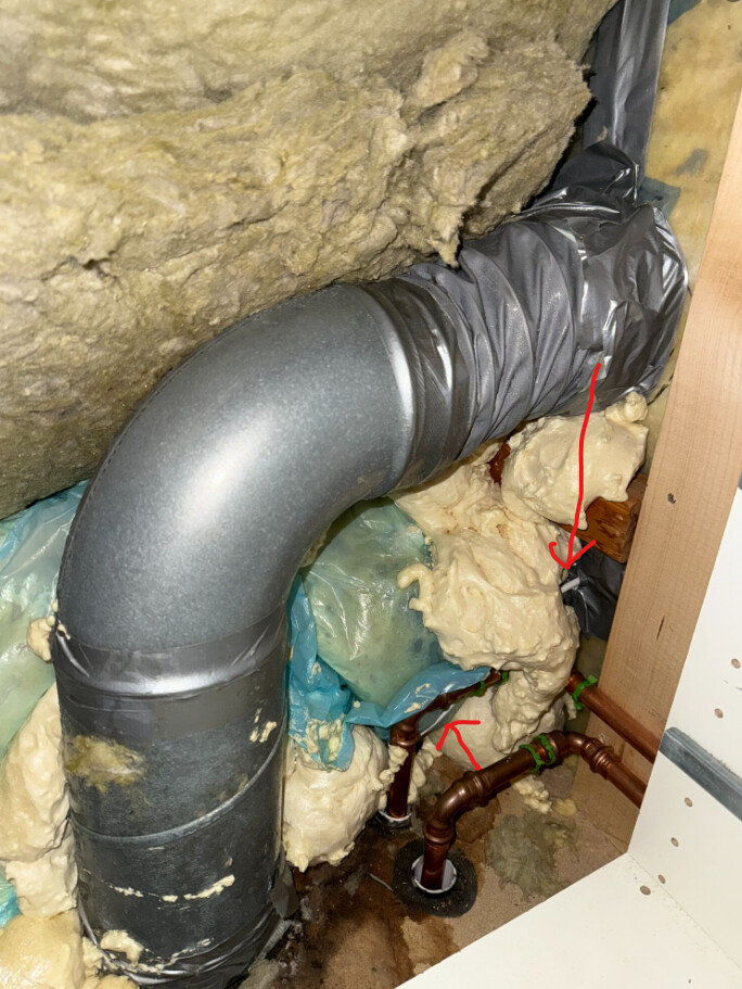

Är det från- eller tilluft som går i kanalen? Jag skulle börjat med att rensa bort all fogskum och plast för att se hur det ser ut under.

Jag hade en ventilationsinstallatör här idag som menade att det är en helt fel installation av avluftsröret från FLVP. Det ska isoleras kondenstätt hela vägen ut. Det röret blir under vintern -20 grader. Så det är ett solklart fel som resulterat i en fuktskada. Pumpen installerades för 6 år sedan.
Svårt att säga kostnad innan vi öppnat golvet. Men för att öppna och isolera om röret kostar nog ca 3-5 tkr. Sedan vet man ju inte hur skada ser ut under.
Det är avluftsröret. Alltså varken från eller till. Utan luften som pumpen utvunnit all värme ur. Röret är nästan 0 gradigt.
Ja då är röret felisolerat. Ser ut som en elkabel inbakad i fogskummet så ta det lugnt vid friläggningen.

Bra noterat. Jag undrar vad tanken bakom all fogskum har vart? Tänker att jag skär bort allt
Rättare sagt, är det avluft? Vad är det för värmepump? Är det en av dom nyare kraftfullare varianterna så är avkuftkanalens kondensisolation helt felaktig. Eller så har den rivits sönder vid något tillfälle. Huruvida det kan betraktas som dolt fel vill jag inte ha någon synpunkt på

Har nu kommit fram till vad all fogskum är haha. Det är alltså röret som hämtar uteluften som är gömt inuti fogskum och plastpåsar. Herregud vilket jävla amatörjobb
C
Vi lider av en kemisk lukt på övervåningen. Skulle detta kunna vara boven? Tänker om det blöter upp glasullen i mellanbjälklaget? Dock är den doften starkast i kattvinden på motsatt sida. Men doft har ju en tendens att ta enklaste vägen. Och i den kattvinden ligger inget spångolv
Troligen är det rejält med fukt som trängt ner i konstruktionen under en tid. Dåkan ju allt hända, mögel, dålig lukt. Tror du kommer behöva öppna upp golvet där och kontrollera
Kondens har troligen uppstått när kall luft sugits in utifrån i det då något varmare vindsutrymmet. Hur länge har det pågått? Var det en motsvarande pump innan 470:an?

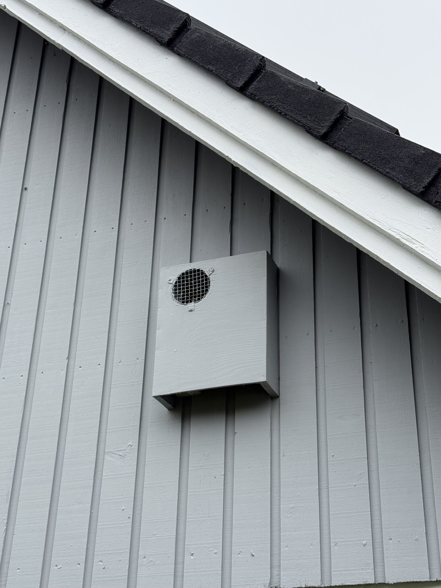

Har du en planlösning på våningen där rören går ut i fasad? Funderar på vilken vägg ångspärren sitter.
