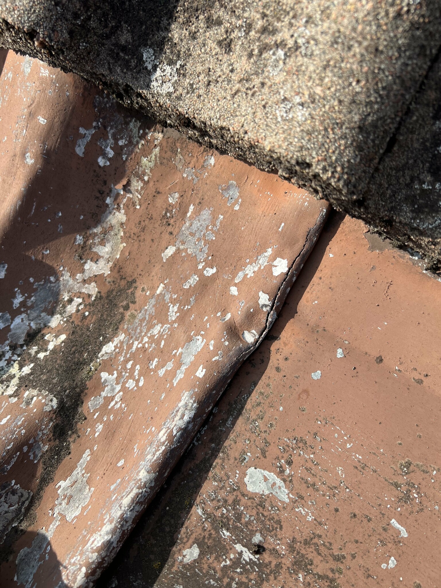

När jag skulle byta vindskivor på kupa med rätt flackt tak såg jag att plåten strax ovanför var rätt tillknycklad med en mindre spricka. Ingen vi gjort sen vi flyttade in. Huset är från -74 med originaltak så troligtvis lär bytas inom 5-10 år.
Vad är lämplig åtgärd för detta i nuläget? Bifogar bild.

Om jag tolkar det rätt är sprickan bara 5 cm lång, och knappt 1mm bred. Den syns väl då inte från marken. Om du ska byta taket om 5-10år, så kan du bara täta sprickan med ganka mycket silikon. Det är nog inte ens nödvändigt, men då är du säker.

Har ingen betydelse det lilla vatten sin kan komma in dunstar bort.
Om du vill åtgärda sprickan så har plåtslagarna polyuretan lim i rör färg för att täta vid plåtarbeten.
