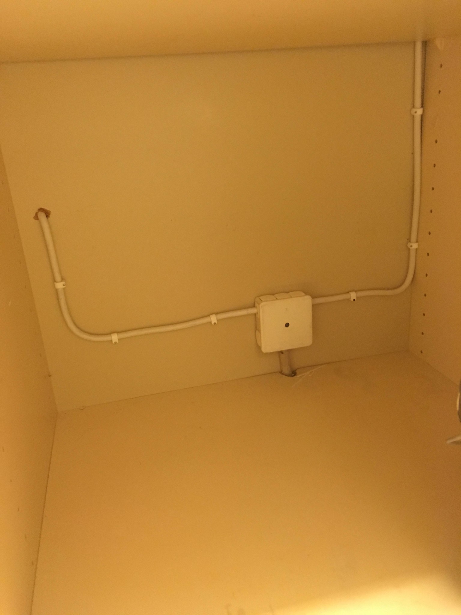

Funderar på om detta är något jag kan / får lösa själv. Vi går i tankarna att göra en lightrenovering av vår tvättstuga - måla om och byta lite skåpstommar i första läget. Jag har dock ett problem och det är att det idag sitter en dosa på insidan av ett skåp. Från denna dosa går det till höger till ett utanpåliggande uttag, till vänster genom vägg till golvvärme i bakomliggande badrum.
För att få bort stommen behöver jag alltså montera ned dosan och kablage och planen vore sedan att sätta allt direkt på bakomliggande vägg då vi inte tänkte ha skåp på denna plats. Jag kan skippa vägguttaget men behöver ju fortsatt ha golvvärmen. Gissar att jag inte får röra detta i och med att det är en flytt och jag måste klamra igen?
Ett annat alternativ vore att helt sonika skära ut bakstycket på skåpet runt elinstallationen och ”tills vidare” fästa detta på väggen tills en elektriker kommer och flyttar lite mer grejer i tvättstugan. Anledningen till frågan är att det känns lite omständligt att först ha dit en elektriker att koppla ur, sen komma tillbaks när stommen är flyttad och sen en tredje gång fixa eldragningar etc efter vi målat om.
Dosa samt golvvärme i bakomliggande badrum.

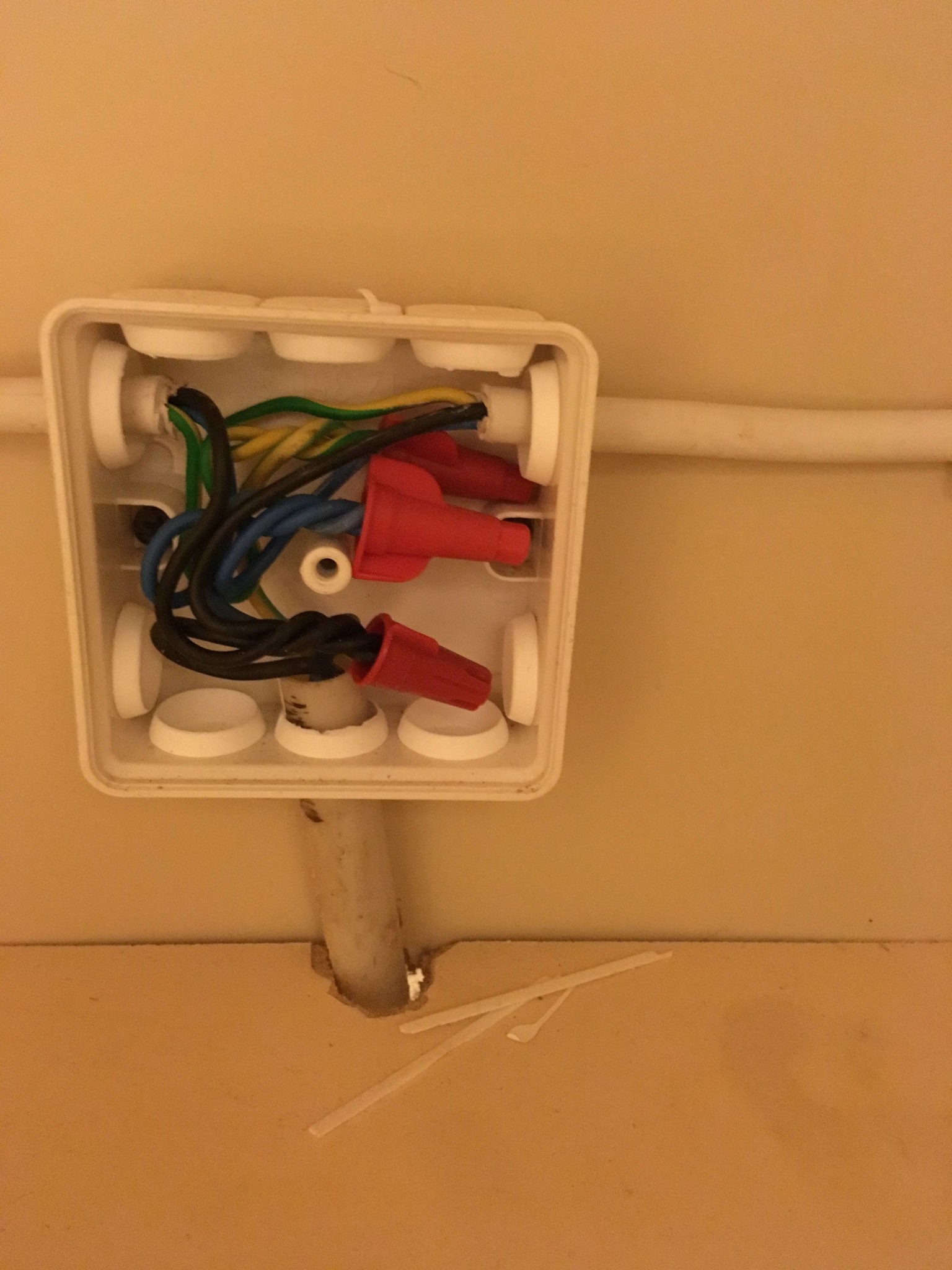

Öppnade upp dosan igår för att se hur det såg ut, Torixkopplingar och rejält tvinnat verkar det vara iaf. Lutar dock fortfarande lite åt att att bara skära runt dosan i bakstycket på stommen (och fästa hela stycket på väggen) så länge...
Ser fint utfört ut det där, det ser betydligt värre ut på andra sidan.
Men det var dock inte lätt att bedöma ifrån en bild, det kanske i verkligheten är helt acceptabelt där också.
Men om jag fattat rätt så är det skåpet som sista bilden är ifrån som ska bort, och på andra sidan väggen tänker du inte röra något?
Och vidare har jag fattat det som att du tänker bara skrota detta skåp.
Isåfall tycker jag att du (om du känner dig någorlunda bekväm med detta) bryter strömmen till detta, kolla noga.
Kopplar ur ledningen som går till höger och till uttaget.
River bort uttaget och ledningen.
Sen skruvar loss kopplingsdosan från väggen och låter den hänga tills din elektriker kommer för att färdigställa.
Känner du dig osäker på hur torix (tomtehattar) fungerar kan du klippa bort ledarna till detta uttag, dra ett par varv med eltape över vardera ledarstump som blir kvar i dosan och skruvar på locket efter att lossat dosan från väggen.
Vill du inte peta i själva kopplingen så bryter du sönder skåpet runt om.
Är du trygg med att koppla lite kan du lossa alla ledare, ta bort allt + skåp, sen koppla ihop igen i dosan. Ev byta till t.ex. wago 221 kopplingsklämmor.
Och nej, strikt sett får du alltså inte koppla in/ur i dosan, inte heller klamra om osv. Som någon redan skrivit.
Men detta är ju ingen stor ingenjörsvetenskap, du lär lätt komma i land med detta lilla projekt med fullgod säkerhet. Särskilt ifall du byter toppklämmorna till wago 221 som inte ens min morsa skulle kunna misslyckas med.
