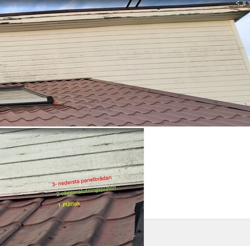

Vi planerar att ta bort det befintliga plåttak och lägga ett nytt pga. läckage. Företaget som ska utföra arbetet föreslår att den nuvarande vägganslutningsplåten (2) kapas, och att den nya vägganslutningsplåten monteras ovanpå den nedersta panelbrädan (3).
De säger att vid nybyggnation monteras vägganslutningsplåten bakom den nedersta panelbrädan, men att det vid takbyte på ett befintligt hus är svårt att komma åt bakom panelen – därför brukar man lägga plåten ovanpå istället.
1-Är detta korrekt? 2-Finns ingen risk för fuktskador under året med att lägga vägganslutningsplåten ovanpå nedersta panelbrädan ?

Ja man gör ofta som firman säger men som du har det nu är helt hundra bra.
Det andra blir tätt men inte lika tätt
Motsägelsefullt
Det finns bra förutsättningar hos dig med liggande panel. Ta bort de 2-3 brädorna ovan taket och gör en plåt från bakkant på panelen och ner över tak. Genom att göra högre plåt på fasaden kan också snö ligga emot utan att skada. Inget större arbete egentligen.

Om man monterar på brädan så skall man såga in ett spår i den och vika in plåten i spåret. Spåret oljas och målas naturligtvis.

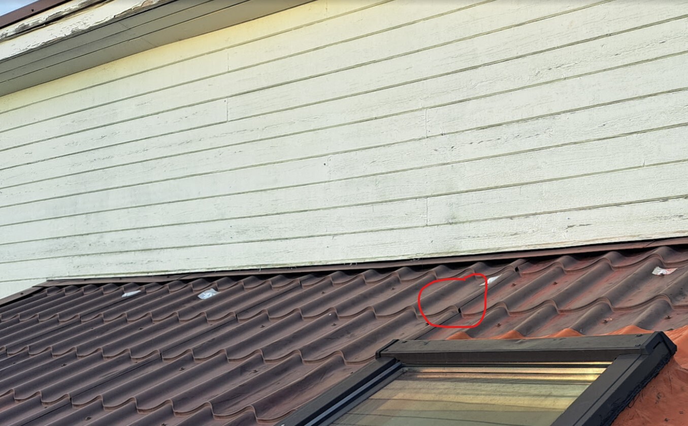

Det blir lite läckage från insidan ungefär där jag visar med rött, men bara när det regnar väldigt mycket under många timmar.
Jag misstänker att det antingen blåser in vatten under vägganslutningsplåten när det regnar mycket, eller att vatten tränger in genom en skarv i panelen ovanför taket och sedan letar sig in

Tycker mig tyda att plåten inte ligger i helt mot den andra. Ser ut som blir två hål.
Plåten ska nog kapas mot fönstret och skjutas åt höger lite. Om jag inte lurar mig helt på bilden dvs ....
Alt lilla plåten ovanför fönstret ska neråt.

Tack för svaren, de två hål som syns i bilden är pga. takplåten hade skjutit sig lite, men jag har tätat den idag och fått inte någon läckage idag (bor i Stockholm)

Troligen kommer att få läckage om regnar jätte mycket under många timmar. Två företag som kom och kollade säger att bättre att byta hela taket även om huset är bara 16 år gammal. du menar att Plåten ska kapas mot fönstret och skjutas åt höger lite och lägga samma plåt på plats eller lägga nytt plåt där som kapas? annan grej fogbandet (tätbandet) under vägganslutningsplåten är dåligt eller saknas på vissa ställen, är det mycket troligt att det är där vattnet tränger in när det regnar kraftigt eller blåser mot väggen?

16 år bara....
Eftersom det bildas hål där så är det för att något är ur vinkel, felgjort.
Min spontana tanke var att plåten till vänster om fönstret lagts ur vinkel när man kom förbi fönstret(kanske för den ska åt höger men tar i fönstret och måste kapas lite först)
Det kan även vara den plåten ovanför som ligger fel .
I vilket fall :
Om du tätat hålen och det nu inte regnar in är orsaken klar(eller?) Att nu släppa och återmontera befintliga plåtar ihop är korrekt väg att gå. Även om man måste släppa på alla hela vägen efter fönstret för samma felvinkel kvarstår. Eller med tur bara den lilla plåten.
Jag har svårt att tro att det kommer från vägganslutning. Om inte lutningen är väldigt liten?
Känns väl tilltagen på bild men Kanske luras.
Fulfixslösning: är ju en plåt i samma takprofil som läggs ovanpå hålen med takmassa under.

Ang fogband. Ja kanske det , men har man tänkt till så har man vikt upp plåten lite i bakkant vid montage. Sedan lagt fogband för snöyra, skräpets skull.
Du kan ju testa skjuta i nytt fogband

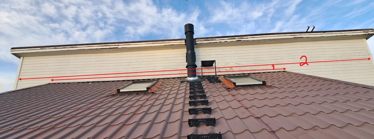

Hur lång ska ta bort de 2 brädorna ovan taket och gör en plåt från bakkant på panelen och ner över tak? räcker till där plåttaket slutar (pil1) eller för att bli inte skarv kan lägga plåt hela vägen( pil 2)

Pil 1. Det hör till taket och stannar inom dess område.

Du menar att ta bort 2 nedersta brädorna och lägg en plåt istället 2 nedersta brädorna på så sätt behövs inte lägga tillbaka 2 nedersta brädorna. det innebär att man ser bara plåt istället 2 nedersta brädorna eller hur ?

Precis så.
