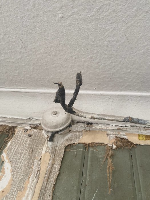

Huset vi köpte hade installation kvar från första halvan av 1900
Som andra redan sagt så gick det inte röra kablarna utan att de tappade isoleringen, förutom bly(?)-mantlingen som ändå sitter rätt bra.
Satt en fin skylt på elcentralen också för att förhindra olyckor.
Nu blev det en hel del utbyggnad och nydragning när vi bytte ut all el, gick från 8 grupper till 26 (+2 jfb, 2 rcbo och astro). Men det gick på ca 70’ efter rot.
Så inte så billigt om allt gammalt är utanpåliggande och man vill installera allt nytt dolt.
men att tillfälligt säkra en sån gammal anläggning om man inte har pengarna är ju vanskligt då det finns många risker. Definitivt gå igenom och se till att det är petskydd på alla uttag och se att alla dosor som är gjorda i spröda material är hela, är det första jag skulle gjort. Men långsiktigt är det ju att mordernisera allt som är dåligt.
