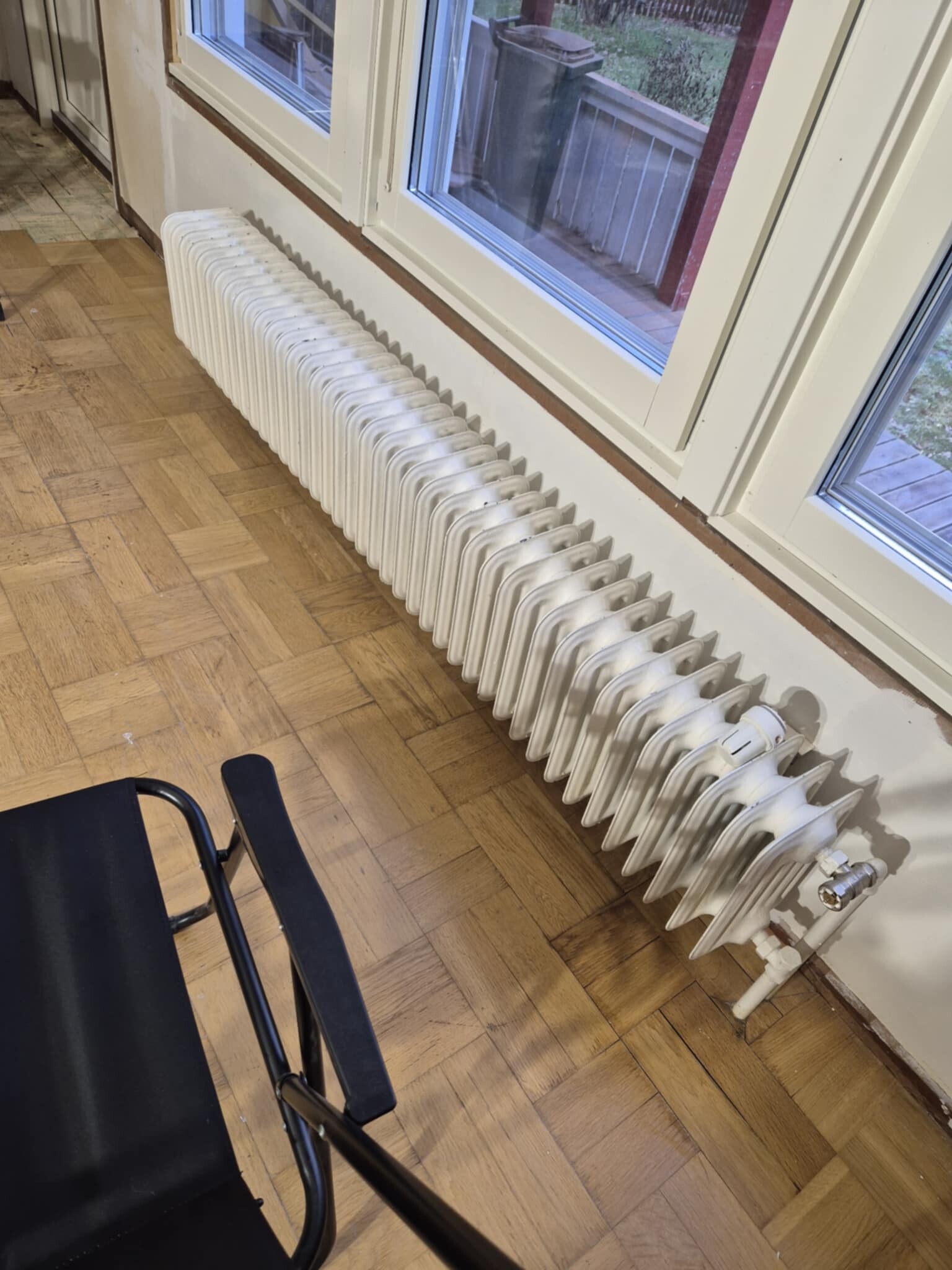

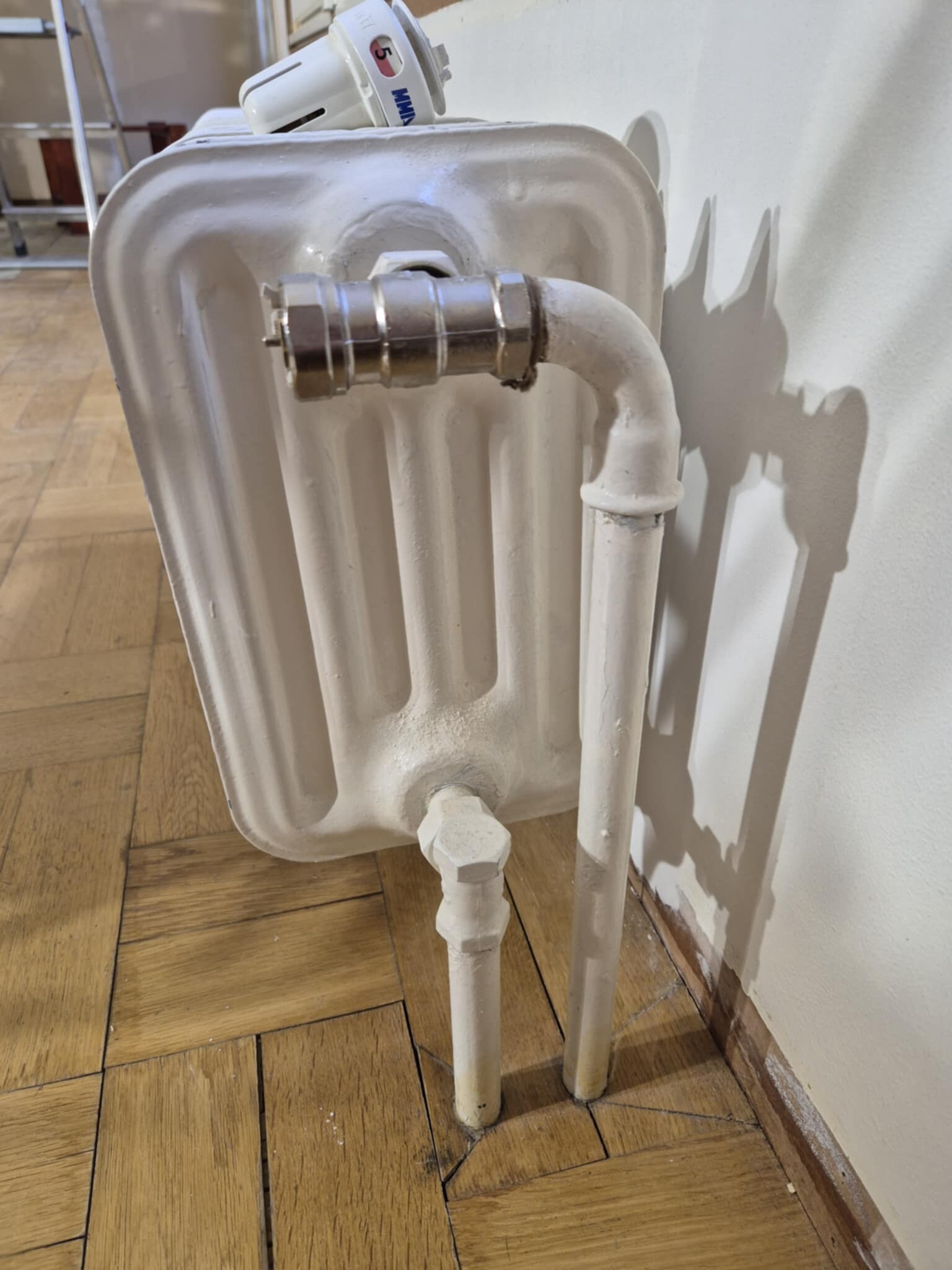

Vi håller på att måla/tapetsera hemma. Hur gör jag för att ta bort det här elementet tillfälligt så man lättare kommer åt bakom? Tänkte även passa på att måla elementet så det kommer nog vara avtaget i kanske en vecka.
Termostaten är trasig men det ska jag också fixa i samband med resten av jobbet.
  • Ett vitt element vid ett fönster med trasig termostat, på ett golv med parkett.
  • Gammalt vitt element med synlig trasig termostat på parkettgolv, visas från sidan med rör och fästen närmast väggen.
töma och kopla av spara jobbet till sommaren
Det går att ta bort radiatorn utan att behöva tömma (stora) delar av systemet, men det är flera/många liter (svart) vatten i radiatorn, så enklast är att tömma systemet så mycket så att vattennivån hamnar under returventilen.
Under locket på returventilen sitter en skruv för att stänga returventilen.
Genom att trycka in stiftet på termostatventilen så stänger man framledningen.
Sen bör/behöver anslutningarna pluggas efter att radiatorn har plockats bort, välj rätt storlek,
