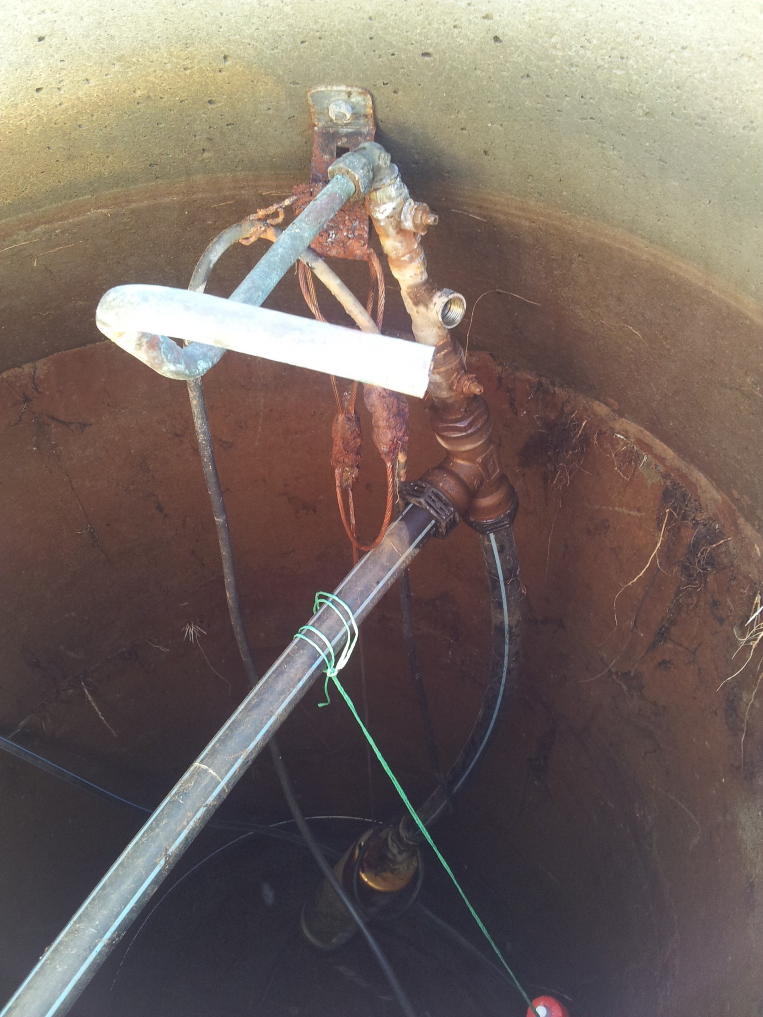

Frågan är, kan vi ha en pump (till hydropress eller pumpautomat) i huset, även om vi har en pump i brunnen? Går det att koppla på en pump på en pump så att säga?
Så ser det ut i brunnen för tillfället. Strax ovanför T-kopplingen är inkopplingen till matarledningen från källan där vi hämtar vatten (ledningen syns till vänster i bild, ner i brunnen), men den har jag för tillfället kopplat ur.
Ledningen som går ut till nedre vänster hörn är matarledningen till huset.
Vad finns det för lösningar på detta?

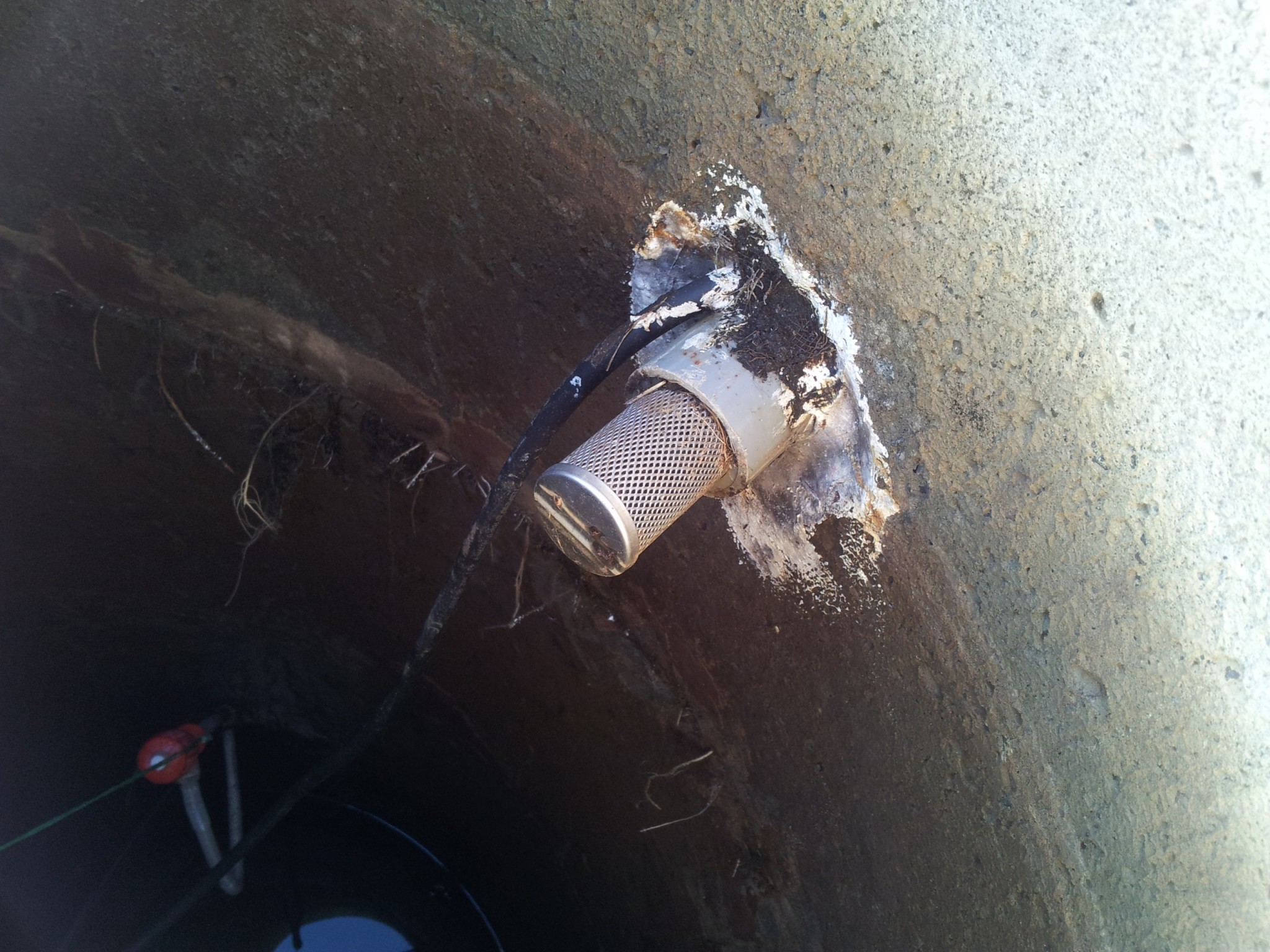

Denna sitter i brunnen och jag misstänker att det är en slags nivåvakt. Jag är helt novis kring detta så om någon vill upplysa mig om hur allt hänger ihop och vad som blir den mest prisvärda lösningen är jag tacksam.
Kan vi t.ex koppla befintlig pump och nivåvakt så att brunnen hålls fylld (med någon strömbrytare ute vid brunnen eller liknande). Och sedan koppla in den nya pumpen från huset för att suga in vatten i huset? Brunnens botten ligger ca 5 meter under huset golvplatta.

Vet du något om höjdskillnaden mellan grusåsen och din brunn?
Hävertpumpar brukar fungera med självtryck som skapas av att vattnet rinner nedför. Då vattnet rinner ut så ersätts det från källan.
Baserat på det man ser av kopplingsanordningen för häverten så kankse man tidigare fyllde slangen mot grusåsen med hjälp av vattenet i brunnen. Genom att stänga den övre ventilen, men öppna den undra så pumpade man vatten från brunnen upp i grusåsen.
Växlar man sen ventilerna så stängs pumpen mot åsen, men denpå övre delen som öppnas låter vattnet rinna ut via det öppna röret.
"Överfylladsskyddet" ser ut som en bottenventil, antagligen för att filtrera och ev ha backventilskydd.
Vart tar det vattnet vägen?

Du kan prova hävertfunktionen utan att behöva en hydropress, tex genom min beskrivning ovan. Plugga slangen mot huset och använd en spann för att drönka pumpen och låta den pumpa upp slangen mot åsen.

Jag har ännu inte kollat brunnens utsida där vid "överfyllnadsskyddet" och vet därför inte hur det ser ut där. Men vad används ventilen till?
