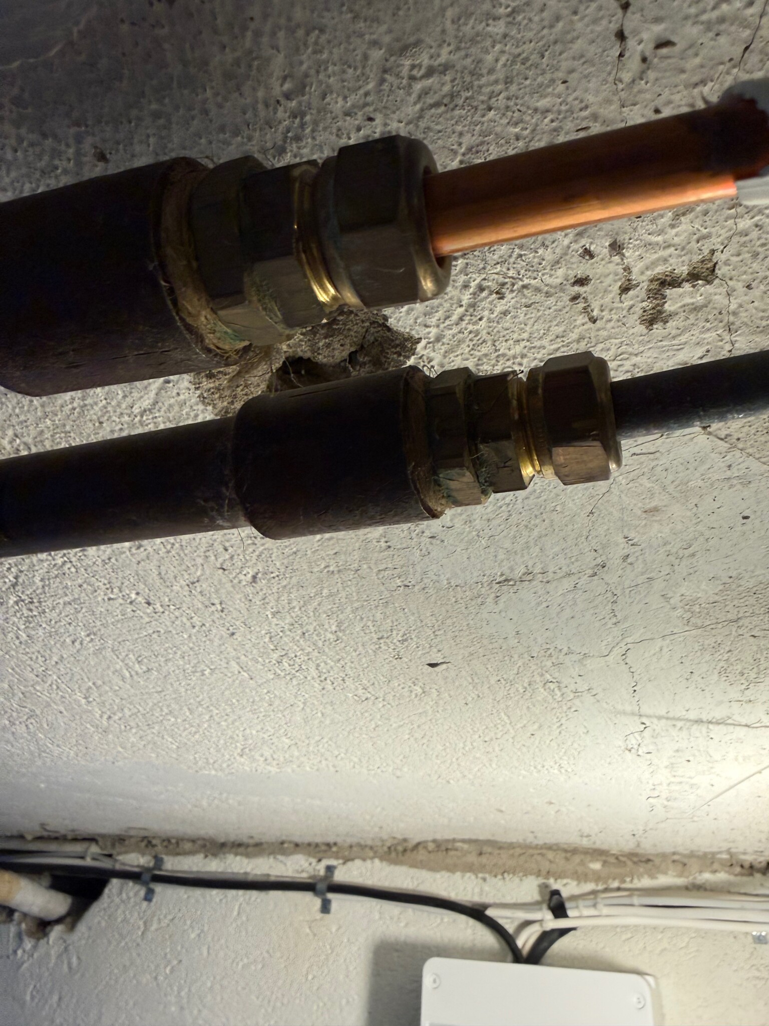

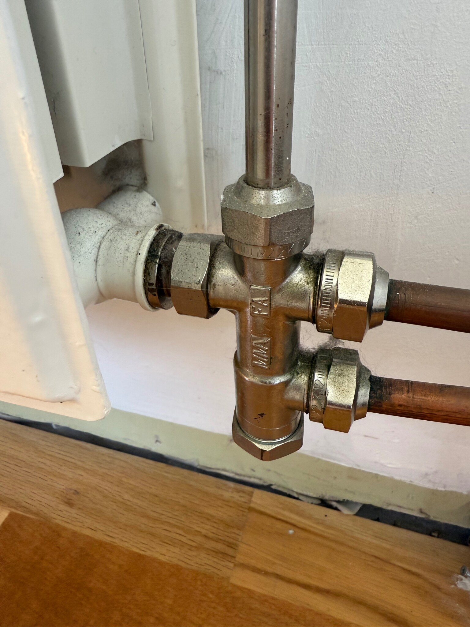

Vill sätta fler element på nedervåningen. Byggde ut köket tog bort ett element i somras. I vår värmepump delar sig rören till flera slingorbakom pumpen. Kan man i källaren plugga en slinga tillfälligt. I dag går den till 2 element vill göra om dragningar på rören i källar taket och lägga till 2 element på samma slinga. Skulle det störa värmepumpen? Gör detta på sommaren då värmen är avstängd. Har enligt vad jag tidigare frågat två rörs system
  • Koppar- och stålrör i ett källartak med kopplingar, del av ett värmesystem, planeras för omläggning och tillägg av fler element.
  • Värmeelementanslutning med rör och ventil i närbild, visar kopplingen mellan elementet och kopparrör i ett hem med två rörs system.
Ja, du kan tillfälligt plugga rören tillfälligt.
Jag hade bytt ut befintliga klämringsskarvkopplingar till kulventiler.

Det har du rätt i men kan man ha en slinga avstängd en tid tänker värmepump kör väl cirkulation ibland fast värmen är avstängd
