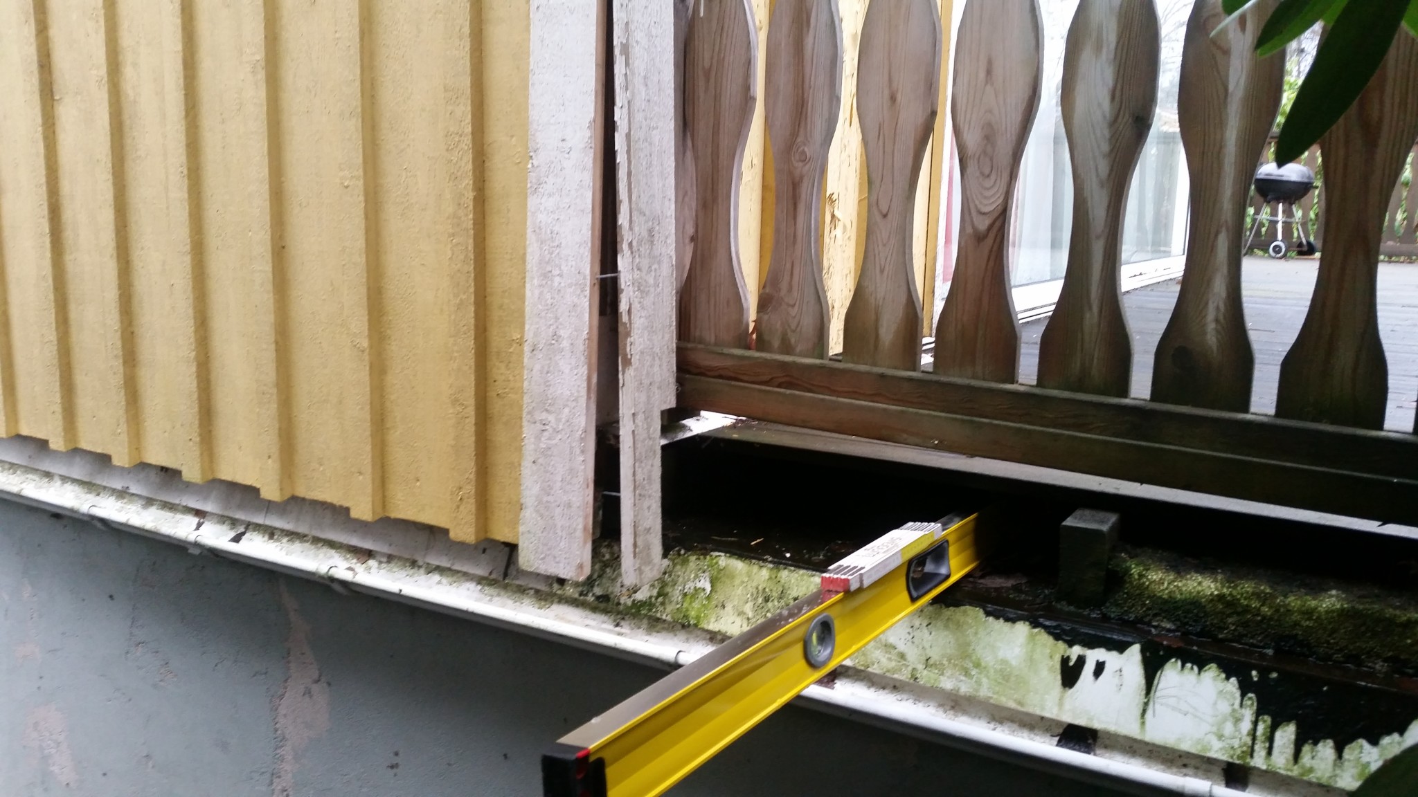

Har ett garage i källarplan med gummimatta (ser det ut som, ca 5 mm tjock) ovanpå betongtak. Helt plant verkar det som.
I ena hörnet står en tillbyggnad ovanpå. Resten är trätrall.
Nivåkontroll i hörn av garage med gul vattenpass och delvis synlig gummimatta under trätrall.

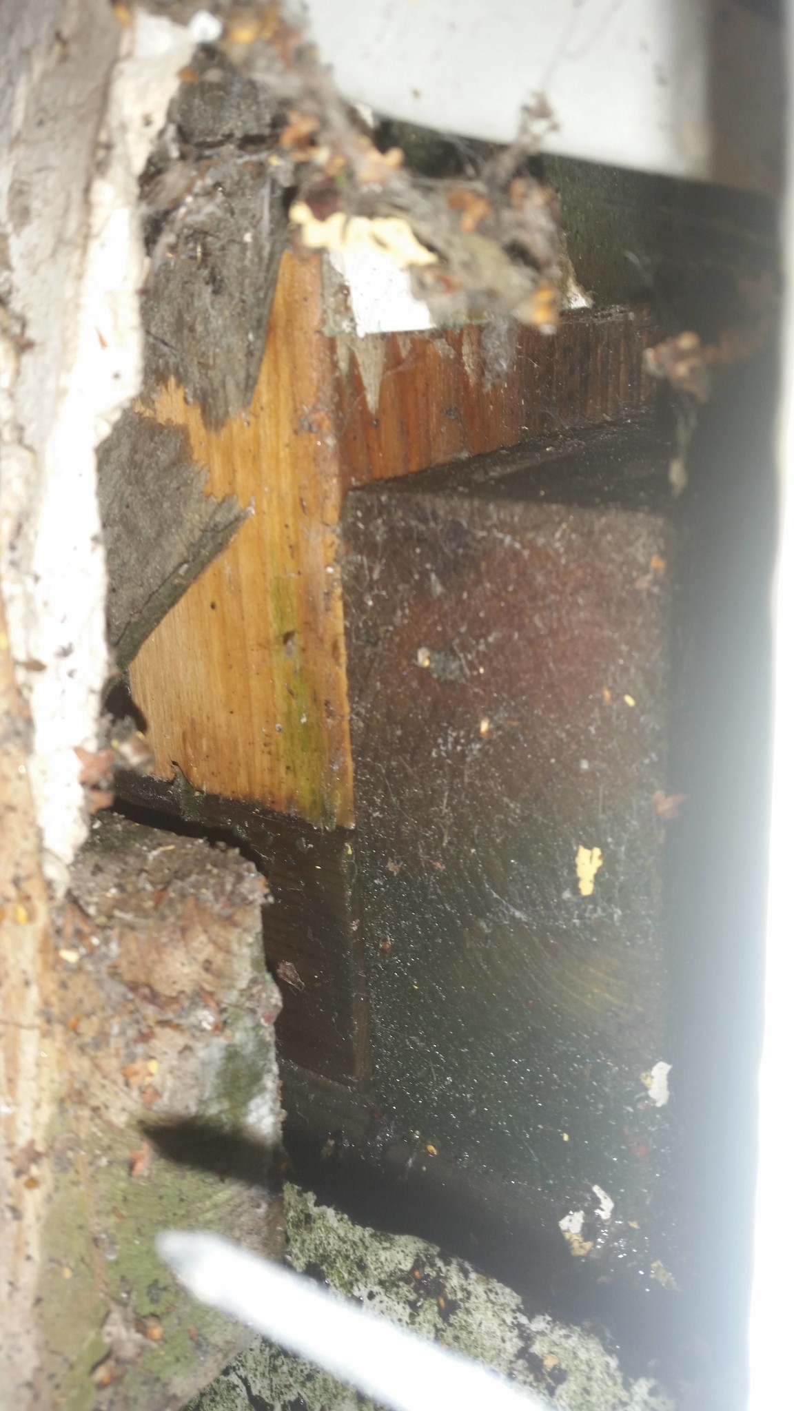

Bände lite i hörnet, och det ser ut som reglar av tryckt trä ligger ovanpå gummiduken, och tillbyggnaden bygger då på reglarna. Inger fuktskada i form av uppdragen duk vad jag kan se från sidan.
Inspektionsvy av ett hörn i en källarplan konstruktion med gummimatta, reglar och inga synliga fuktskador.
Försökte inifrån urskilja hur reglarna satt fast i gummidu/betongtak men hittade inga spår.
Innanför reglarna ligger det gjutet golv med klinker, ytan på det gjutna sticker upp ovanför reglarnas överkant.
Nu skall det renoveras!
Är detta en acceptabel lösning?
Förstör jag något genom att borra hål för värmerör genom gummiduk och betongtak?
Borde jag passa på att byta gummiduken på taket?
Vill ersätta trallen med marksten eller plattor, går det och hur gör man i ytterkanten av taket för att stenen inte skall ramla ner?
