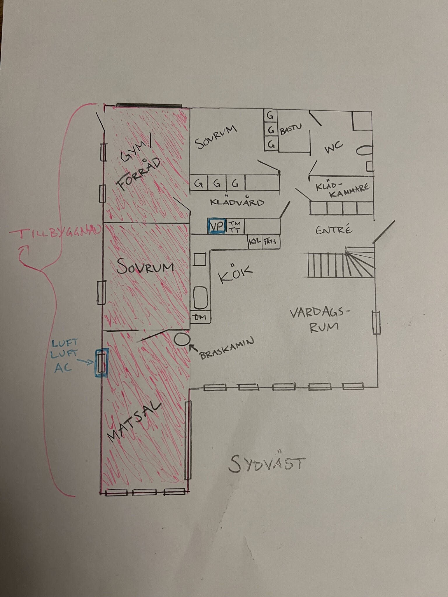

Tillbyggnad med flera värmekällor rådgivning - luft luft - frånluft
Vi har idag ett 1,5 plans hus som är byggt 2010, där entréplan är ca 90 kvm BOA och övervåningen ca 65 kvm BOA (155 kvm totalt). Frånluftsvärmepump IVT 490 med vattenburen golvvärme i entréplan och radiatorer på övre plan.
Vi ska nu göra en tillbyggnad på totalt ca 60 kvm där samtliga delar ska ha normal inomhustemp (21 grader) som övriga delar av huset.
Vi har tänkt oss vattenburen golvvärme i hela tillbyggnaden.
Vi önskar sätta in en braskamin i matsalen intill "valvet" endast för mysfaktor, ej som någon sekundär värmekälla.
Det är stora fönsterpartier från golv till tak i kök/vardagsrum och kommer även vara i tillbyggnadens matsal, vilket gör att vi soliga vinterdagar får upp emot 27 grader inne och på sommaren uppemot 29 grader. Därför har vi pratat om att sätta in en luft-luft med primära fokuset att kyla och "balansera" temperaturen så det helst håller sig runt 21 grader oavsett sol eller ej. Kommer kanske köra 19 grader sommartid och tanken är att den ska sättas på yttervägg i matsalen mitt för "valvet" för att kylan ska kunna spridas så effektivt som möjligt på entreplan.
Frågor kopplat till detta;
1: Funkar det bra att kombinera dessa värmekällor som det skulle innebära med frånluftsvärmepump vattenburen golvvärme, luft-luft samt braskamin? I så fall tacksam till förslag på märke och modell?
2: Vilken placering är optimal av luft-luft för kylning/ac utifrån våra förutsättningar?
3: Ställer det till det att ha en braskamin så nära en luft-luft som är tänkt att "balansera" inomhustempen?
4: Befintlig frånluftsvärmepump är nu 15 år gammal, är det smart/ekonomiskt att byta ut denna samtidigt som övriga installationer med tanke på att huset "växer" 60 kvm och ventilationsfirman som gjorde en ny injustering för ett år sen sa att ventilationen typ går på max nu, på övre gränsen som rekommenderas i "skalan". Vi hade även lite bekymmer i höstas med värmepumpen att den inbyggda säkringen gick som jag fick nollställa flera gånger tills vi justerade upp "toleransen" så den inte slog ifrån lika enkelt. Enligt installationsföretaget så är den något högt satt.
Tacksam för er expertis hur vi ska tänka för att få en så optimal lösning som möjligt utifrån våra förutsättningar. Se bifogad bild där det "röda" är tillbyggnaden med matsal, sovrum, förråd/gym.
Ha en go dag!
/Martin

Om ni värmer med luftluft ska ni stänga av golvvärmen i de rummen som nås av värmen från luftluft. Ska ni kyla huset behövs även en andra LLVP på övervåningen om den ska bli kyld. Kan ni göra en ny bättre isolerad avluftskanal så går det att byta till den nya kraftigare typen av frånluftsvärmepump såsom NIBE S735 eller Comfortzone RX65.
Stort tack för input.J Josth skrev:Om ni värmer med luftluft ska ni stänga av golvvärmen i de rummen som nås av värmen från luftluft. Ska ni kyla huset behövs även en andra LLVP på övervåningen om den ska bli kyld. Kan ni göra en ny bättre isolerad avluftskanal så går det att byta till den nya kraftigare typen av frånluftsvärmepump såsom NIBE S735 eller Comfortzone RX65.
Vårt primära syfte med luft luft är endast kylning men jag vet osm sagt inte hur man kan balansera det på ett bra sätt på soliga vinterdagar då vi inte vill få 27 grader inomhus. Samtidigt så känns det idiotiskt att när det är minusgrader ute, värma på med frånluftspannan för att sedan köra kylning med luft luft... Väldigt oklart hur man hanterar det på bästa sätt?
Övervåningen får vi nog leva med att den inte blir kyld, vi har köpt markiser till fönstren på sydvästra sidan.
Är det stora fördelar med nya NIBE S735 eller Comfortzone RX65?
På vintern räcker det att kunna skärma av solen med persienner eller gardiner för att inte märkbart höja innetemperaturer. Samtidigt som andra rum med skuggläge behöver en viss värme. Markiser hjälper en del men på sommaren räcker de inte till för att få svalt inne och då behöver man AC när det är varm och solig högsommar.
Den nya typen av frånluftsvärmepumpar ger en högre energibesparingen än de gamla modellerna. Med er utbyggnad så handlar det om flera tusen kWh högre energibesparing per år. Annars kan ni ju byta till bergvärme eller luftvattenvärmepump som alternativ. Ni bör be om offerter med energiberäkningar där ni kan se uppskattad energibesparing.
