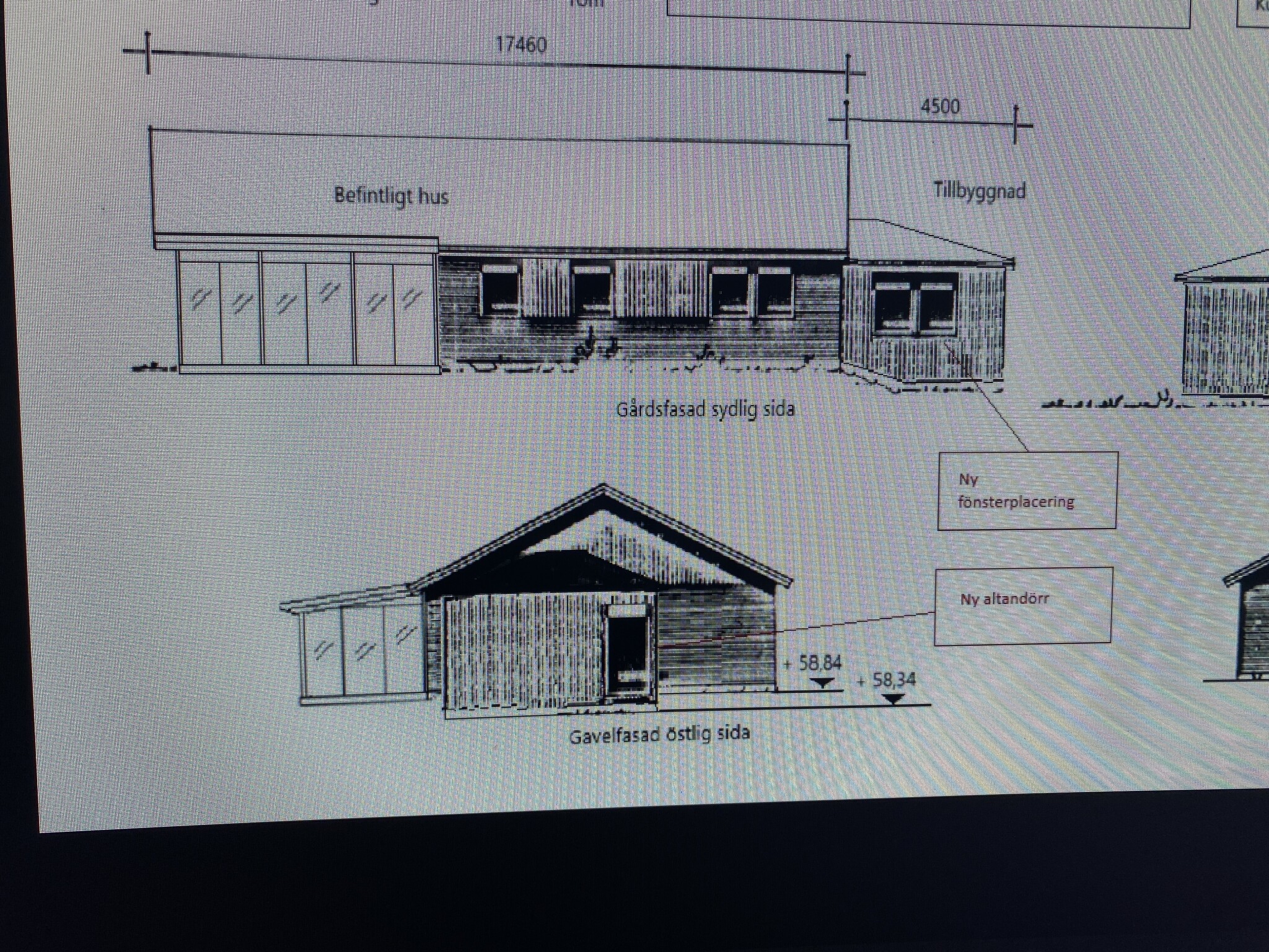

Vi ska göra en tillbyggnad till vårt befintliga hus som har en platta på mark. Tillbyggnaden ska vara etage och 50cm nedanför befintlig golvnivå.
Planerar en rörelsefog mellan dessa byggnader.
Enligt beräkning så hamnar den nya plattan i nivå med den befintliga, alternativt under.
Finns det risker med detta vad gäller exempelvis vid schaktning eller isolering etc. Bör jag tänka på något annat vid gjutningen?
  • Ritning av tillbyggnad till befintligt hus med ny fönsterplacering och altandörr, visar södra och östra fasaden med måttangivelser.
P
Ja du behöver ju få till en vägg eller något som håller/ bär av den befintliga plattan när du gräver ur för den nya inte helt enkelt men allt går att lösa..
