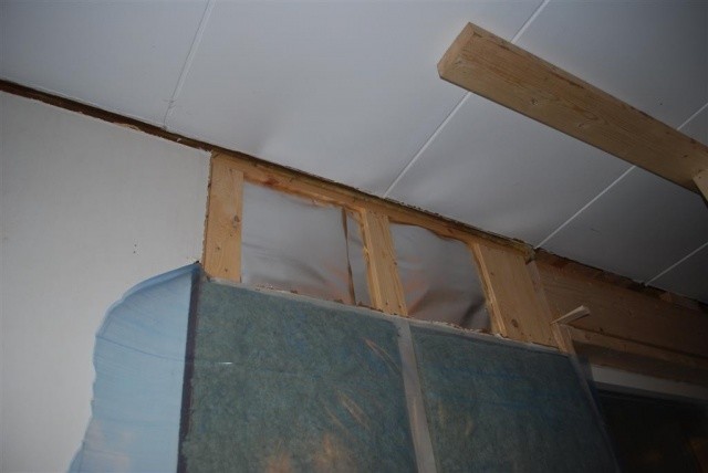

Befintlig yttervägg består av inifrån och ut
tapet - tretex - spont - papp - mineralull (70mm) - spont - masonitboard/ribb
Pappen har någon form av alulager gissar jag. Se bild.(Taket är helt plant, konstiga reflexer från blixten gör att det ser bulligt ut)
Innertaket består av nerifrån och upp
Målad masonit - spont - papp - kutterspån (150mm) - spont - mineralull (2x45mm)
Jag tänkte på utsida yttervägg ta bort masoniten och ribben för att på sponten montera fasadskiva/västkustskiva (80mm) och på det spikläkt och stående panel.
För att göra det lättare att dra ny el inne tänkte jag på ytterväggarna riva bort tretex, regla upp 45x45 och på det osb och sist gips.
Frågor
Hur tät är den alubeklädda pappen? Bör jag sätta upp plast innanför 45mm reglarna? Och i så fall fortsätta med hela taket oxå?
Bör jag riva sponten ytterst i väggen för att undvika att den hamnar mitt i isolering och får fuktproblem beroende på var daggpunkten hamnar i väggen?
