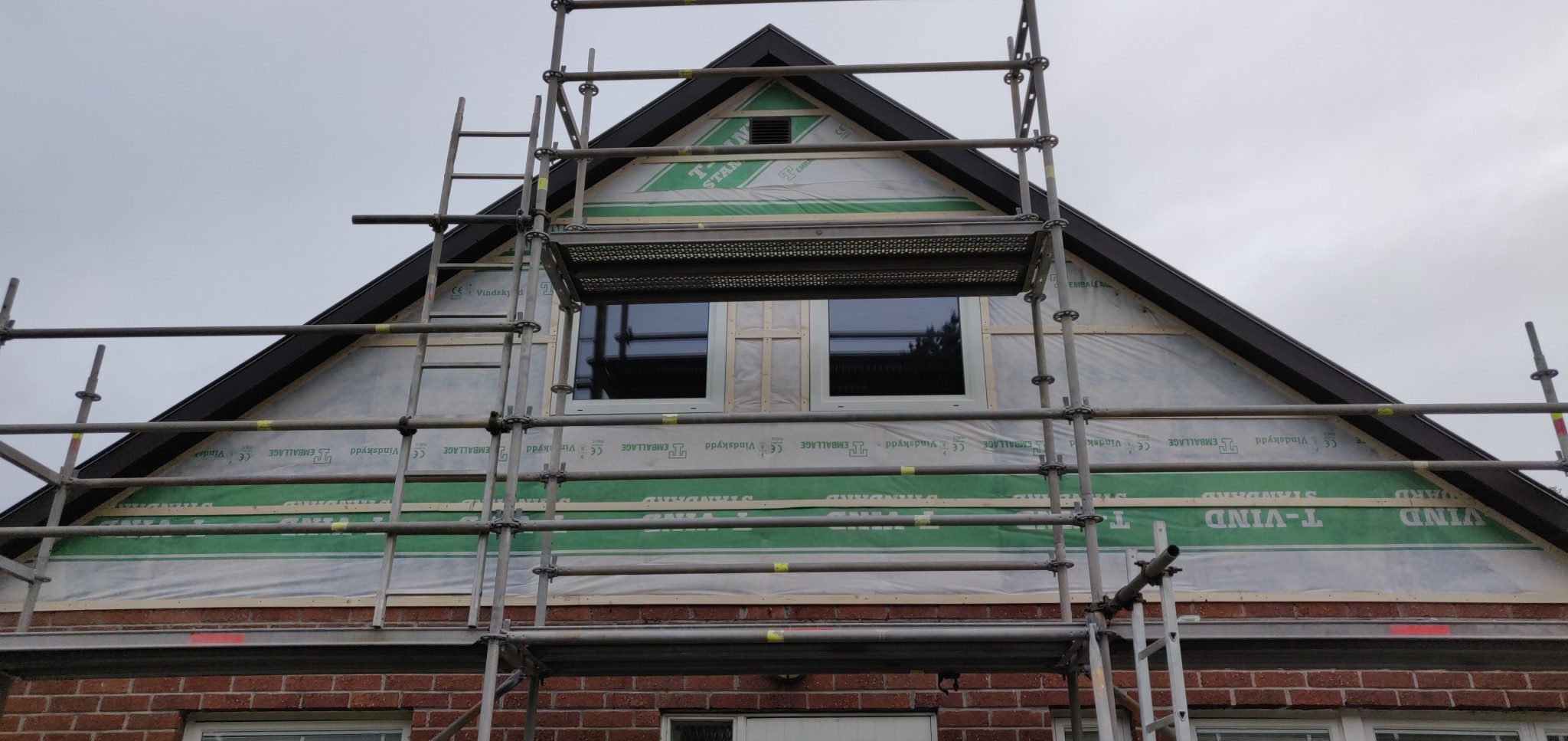

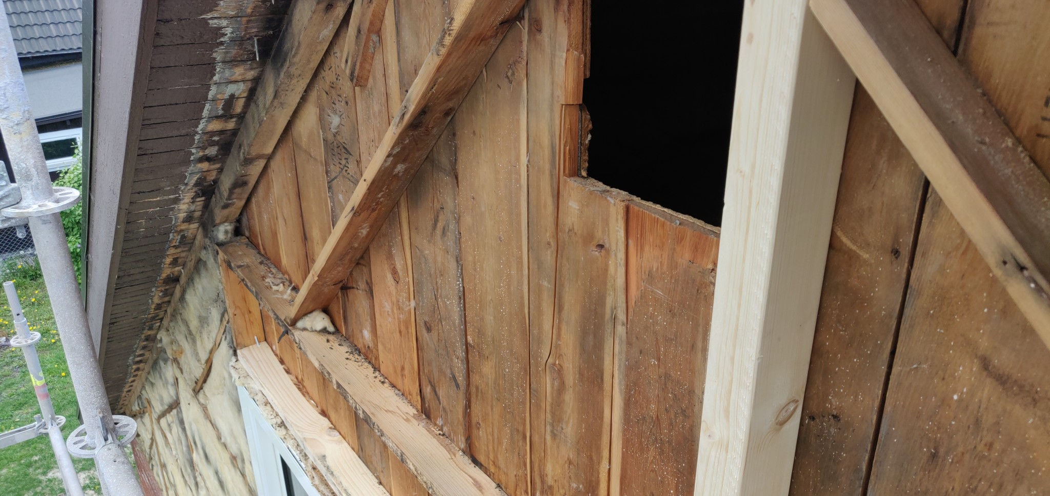

Jag bifogar bilder på hur det såg ut när jag bytte panel på utsidan(ifall det är intressant). Anledning till att jag inte isolerade utifrån är att det inte hade sett bra ut mot teglet nertill. samt klen korsregling av 69x22 som jag inte bytte ut mer än runt fönstren för stabiliteten.

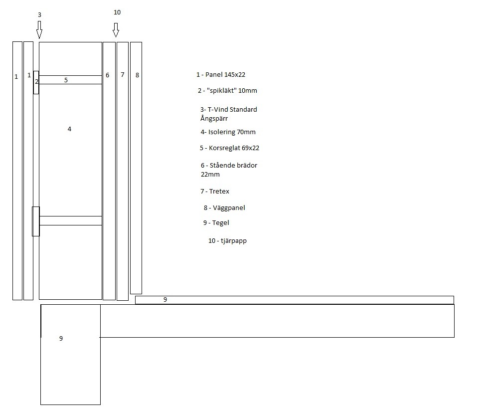

Har även använt mig av paint för bild på de olika komponenterna i väggen
Tanken är att ta bort panelen samt tretex och brädorna får stå kvar då allt är fäst tillsammans med korsreglingen. Invändigt på brädorna sitter det gammal tjärpapp, ska den bort också?
Efter ångspärrsfrågan kommer jag smälla upp 45x45reglar stående + OSB + Gips.
Efter att väggen är uppe ska ventil monteras i rummet då det saknas idag.

Om lägger på ,mycket isolering och kan få hela huset (väggar och tak, helt tätt med tejpningar kring fönster och genomföringar så kan du köra ångspärr.M McGyvernizer skrev:Hej!

Annars skulle jag alla gånger i ett hus från 1965 som antaglien inte har plast redan kört med ångbroms. Då får du mindre riks att leda in stora mängder fukt i isoleringen (som ju är tjockare nu) men samtidigt finns en chans att ventilera ut om det trots allt kommer in lite fukt, till skillnad mot spärr/plast som inte är så förlåtande.
Ett vanligt påstående. Men man vädrar inte ut fukt inåt, det medför bara högre fuktbelastning i isoleringen och dyrare plastfilm.
