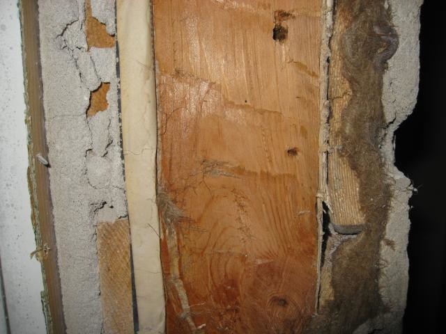

Håller på med en större ombyggnad och tillbyggnad av ett hus från 1938. Håller just nu på att renovera befintligt våningsplan och förberedda för en påbyggnad av ytterligare ett våningsplan som startar till våren.
I samband med ombyggnaden sätter vi in några balkar för att få en mer öppen planlösningen. Vi har valt att regla ut de väggar som de bärande pelarna hamnat. Har hamnat i ett dilemma här
Vi kommer att passa på att tilläggsisolera de utreglade väggarna, eftersom huset idag saknar isolering. Frågan är om vi ska sätta in ett ångskydd?? Man ska ju inte sätta två ångskydd i väggarna eftersom det finns risk att man bygger in fukten. Är dock osäker om någon del av väggen har ett ångskydd idag
Huset vägar består idag av (innefrån): puts, liggande trä, svart papp, stående plank, svart papp, liggande trä, puts, reglar (ska bort), plat (ska bort). Är den svarta pappen ångskydd?? När vi bygger om putsar vi om huset och använder mineralull som putsbärare (huset blir då även isolerat utifrån).

Glöm inte luftspalten mellan din mineralull och dina träreglar! Många hus som fått problem med att man putsar på isoleringen som sitter direkt på träreglarna utan luftspalt.
Skulle tro att de svarta pappen är vindskydd, men kan ju inte vara säker. Om du inte har plast i övriga delar av huset så tror jag inte du skall sätta in plast i denna del av huset, bättre att se till så du får en bra och ordentlig ventilation om du har en gammal skorsten där man använt olja tidigare, så kan du använda pellets idag och du får nästan samma funktion.. om inte så sätt in mekanisk frånluft som ser till att du får ut den fuktiga luften rätt väg.
Håller med föregående talare. Det är ingen mening att täta väggarna om de inte blir täta överallt. Dessutom sitter det väl knappast nån ångspärr i ett hus från -38 såvida det inte är renoverat, vilket man i så fall borde kunna se i spår av.
