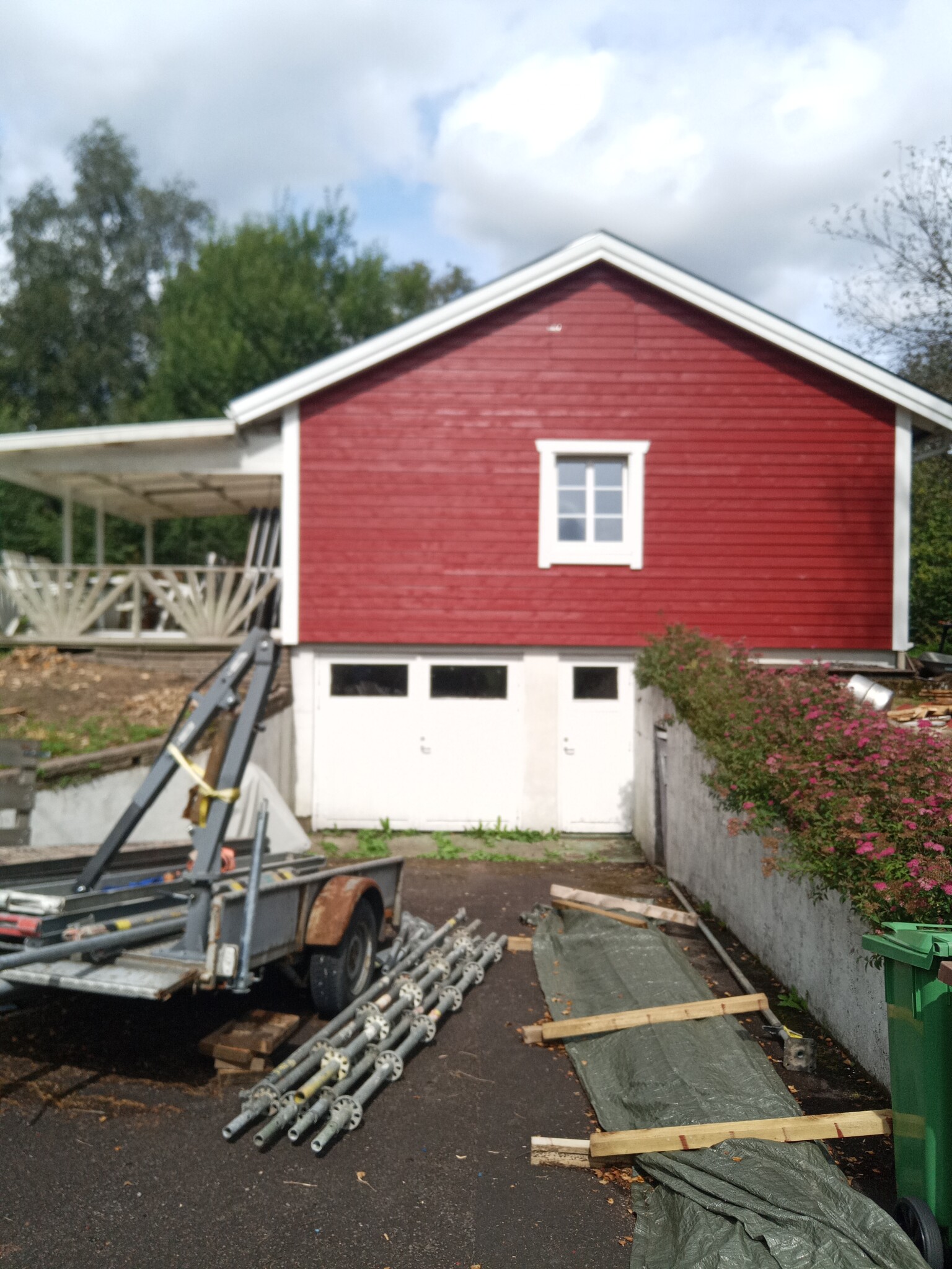

Jag har precis gjort om min sydgavel, en våning (över källarplan) plus spetsen för krypvinden. (Byggställningen underlättade enormt!)
Två lager 45mm isolering i kors, vindpapp, ny panel, målat om och bytt till 3-glasfönster. Ca 25m2 och totalkostnaden blev 18000kr inkl allt.
Gjorde jobbet själv, med lite snickarhjälp av kompisen.
Väl värt pengarna.
