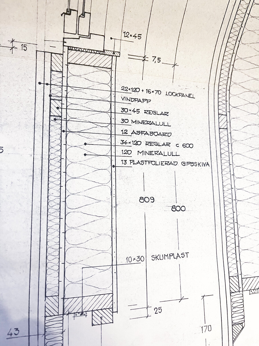

Jag behöver byta panel på en södergavel på mitt hus. Det är ett Fogelfors hus med lockpanel.
Idag sitter panelen direkt mot 30mm isolering. Och det är därför ingen luftspalt. Se ritningen.
När jag byter så blir det enklast och billigast att använda grundmålad klädselbräda 22x120mm till både inre och yttre lockpanelen. För att behålla utseendet blir det mer överlapp av den undre bräda än det var i original. (Där är det bara en 16x70mm) och därför blir det mindre luft mot vindpappen.
Kommer det att bli ett problem?
Bör jag bygga på, så att jag får en 22mm luftspalt mellan undre panelbrädan och vindpappen eller är det bara onödigt?
Ritning av husfasad med detaljerad skiktindelning, inklusive panel, isolering och gipsskivor, för renoveringsprojekt.
Lockpanel bildar en stående luftkanal under locket och det räcker för att ventilera, se bara till att det är öppet upptill så fukt ventileras ut.
Vill man undvika köldbrygga så monterade man förr en tunn trälist eller 1cm remsa av masonit under botten panelen. Dom som inte har det så syns efter några år var 45 mm regel ligger.
Glöm inte att såga droppnäsa på all panel nertill och direkt ställ dom i en burk med olja eller bättre din färg utspädd med olja.
