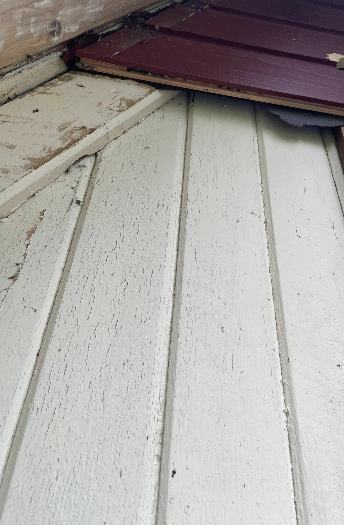

Jag byter panel på en del av huset och under panelen satt det... en gammal panel! Avståndet mellan nuvarande panel (röd) och gammal panel (gulvit) är cirka 2,5 cm. Det är alltså den röda panelen som jag håller på och sätter om.
är det läge att sätta in isolering innan jag sätter på den nya panelen? Vad tror ni om utomhusgips?

Isolervärde på gips är ju i princip noll, dessutom är det ju bra med luftspalt bakom.

Vad är syftet med panel bytet?
Hur mycket tänkte du bygga ut? Jag tror inte att du hittar isolerskivor som är 25 mm. Och man brukar ofta vilja ha en luftspalt. Hur mycket isolering är det sedan tidigare i väggen?

jag vill måla på slamfärg och färgen som sitter på nu är gammal plastfärg.
