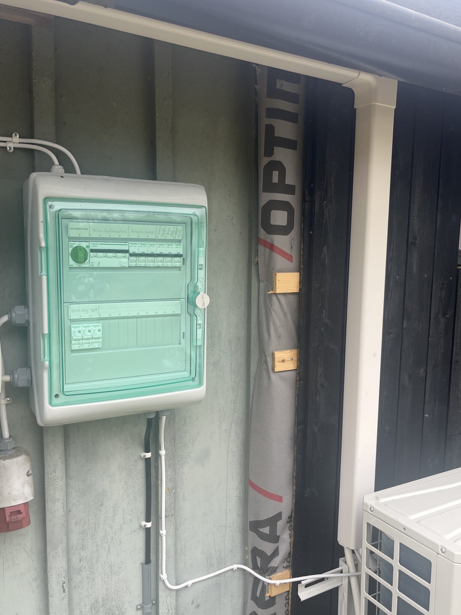

Håller på att tillägsisolera utvändigt och har ett elskåp som jag behöver flytta ut, hur gör man med det
  • Elskåp monterat på en vägg, med isoleringsmaterial bredvid, under en takkanten utomhus.
Det ser ju ut att vara endast utanpåliggande kablar från skåpet. Skall man vara noga så får du inte bygga in dessa. Metodiken för att flytta ut skåpet är ju inte konstigare än att du bryter strömmen, lossar elcentralen och kablarna, sätter dit den nya panelen och sedan sätter tillbaka allt på utsidan av den nya panelen. Formellt är det något du inte får göra själv. Det går ju att tänka sig alternativ där du låter det sitta kvar och har en lucka i den nya panelen som du kan öppna för att komma åt skåpet. Men tänk på hur det skall vara möjligt att byta kablarna i efterhand.

Tack för svar, är inte bara utanpåliggande kablar utan några går in i huset den sitter på.
RoTe
Det där fixar en elektriker.
fredwes
Det kanske talar till fördel för att lämna ett utrymme infällt i väggen där den sitter. Med en lucka i samma färg som panelen kan det bli snyggare än att ha den synlig på fasaden.
