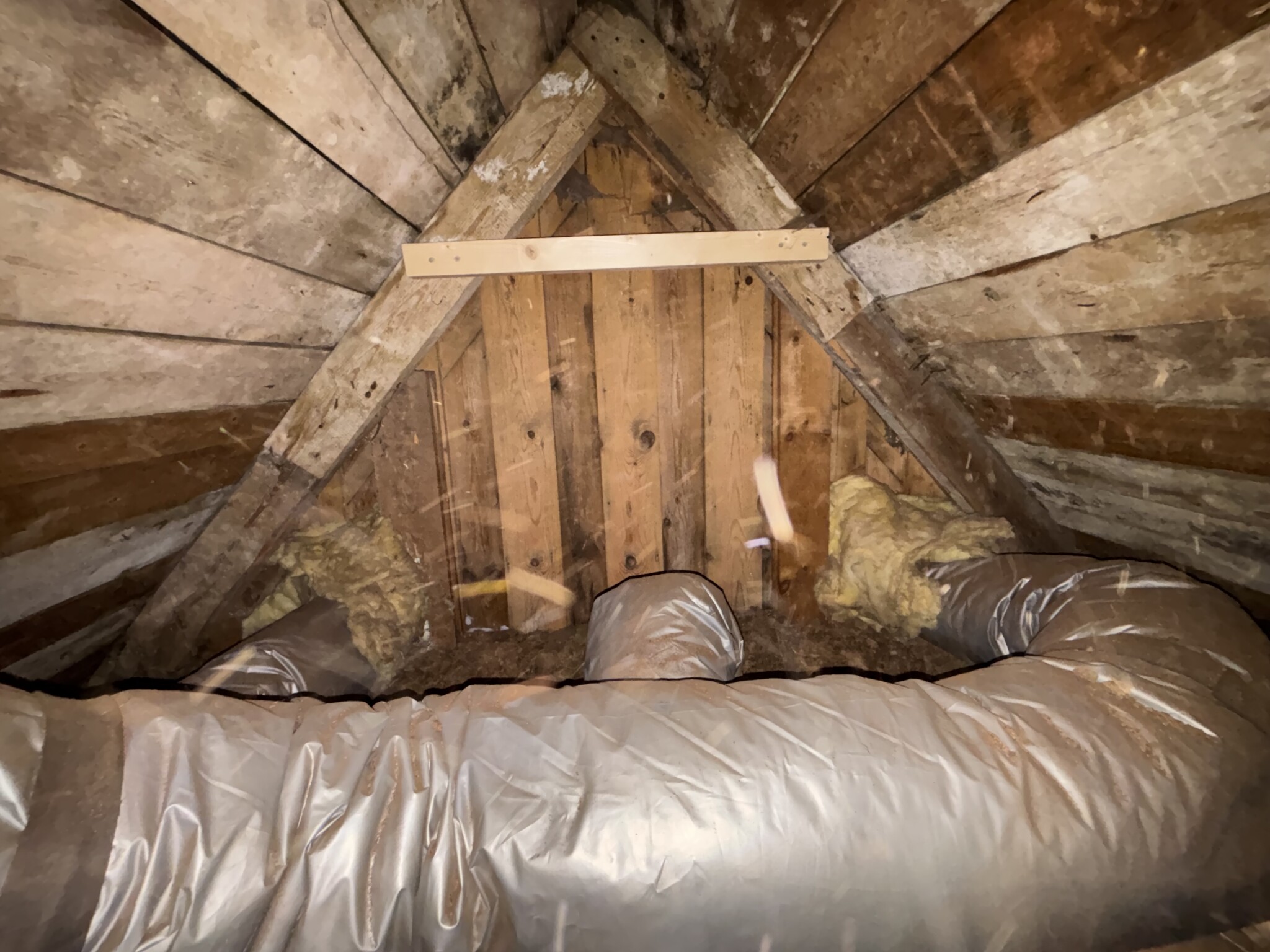

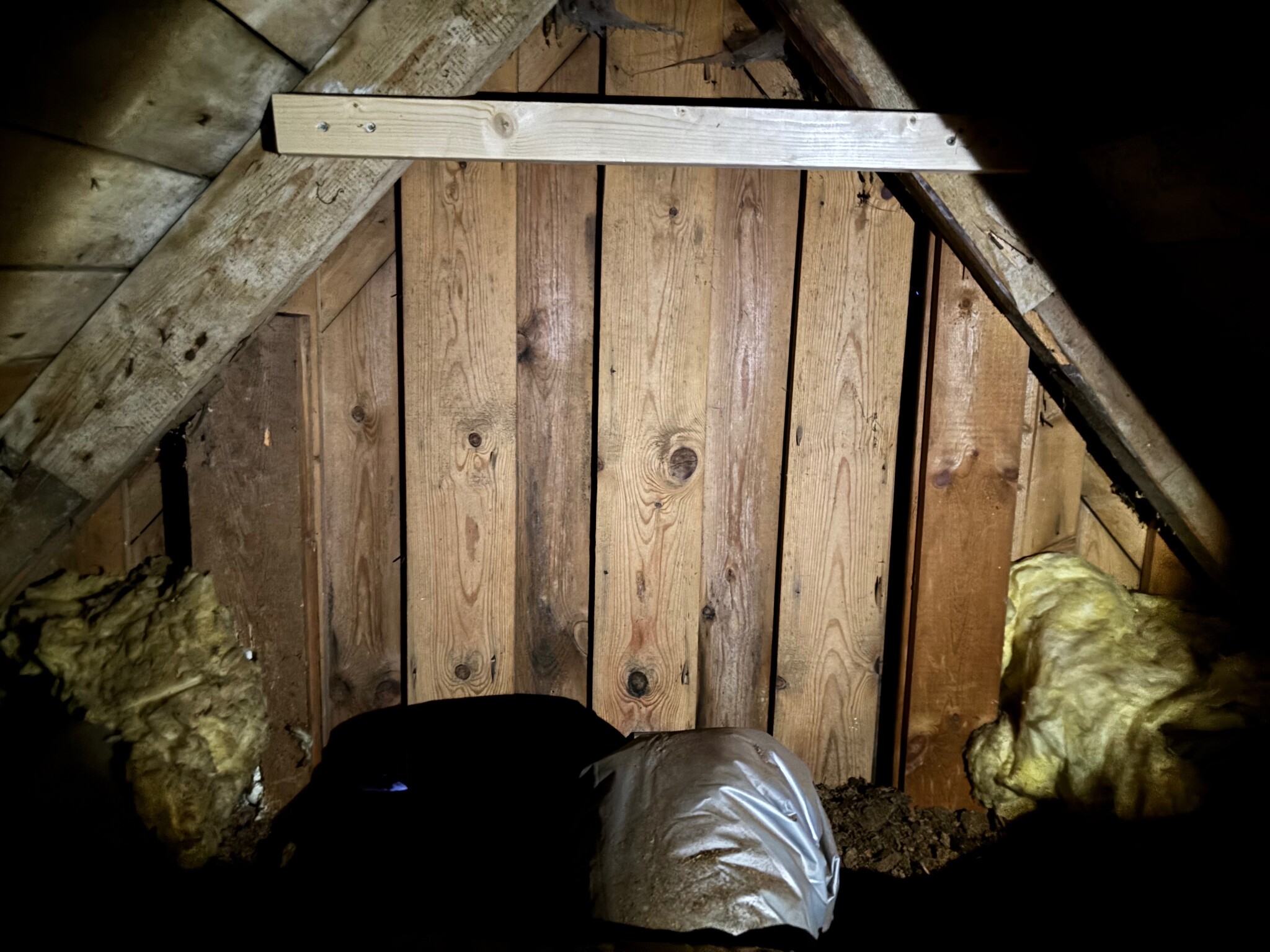

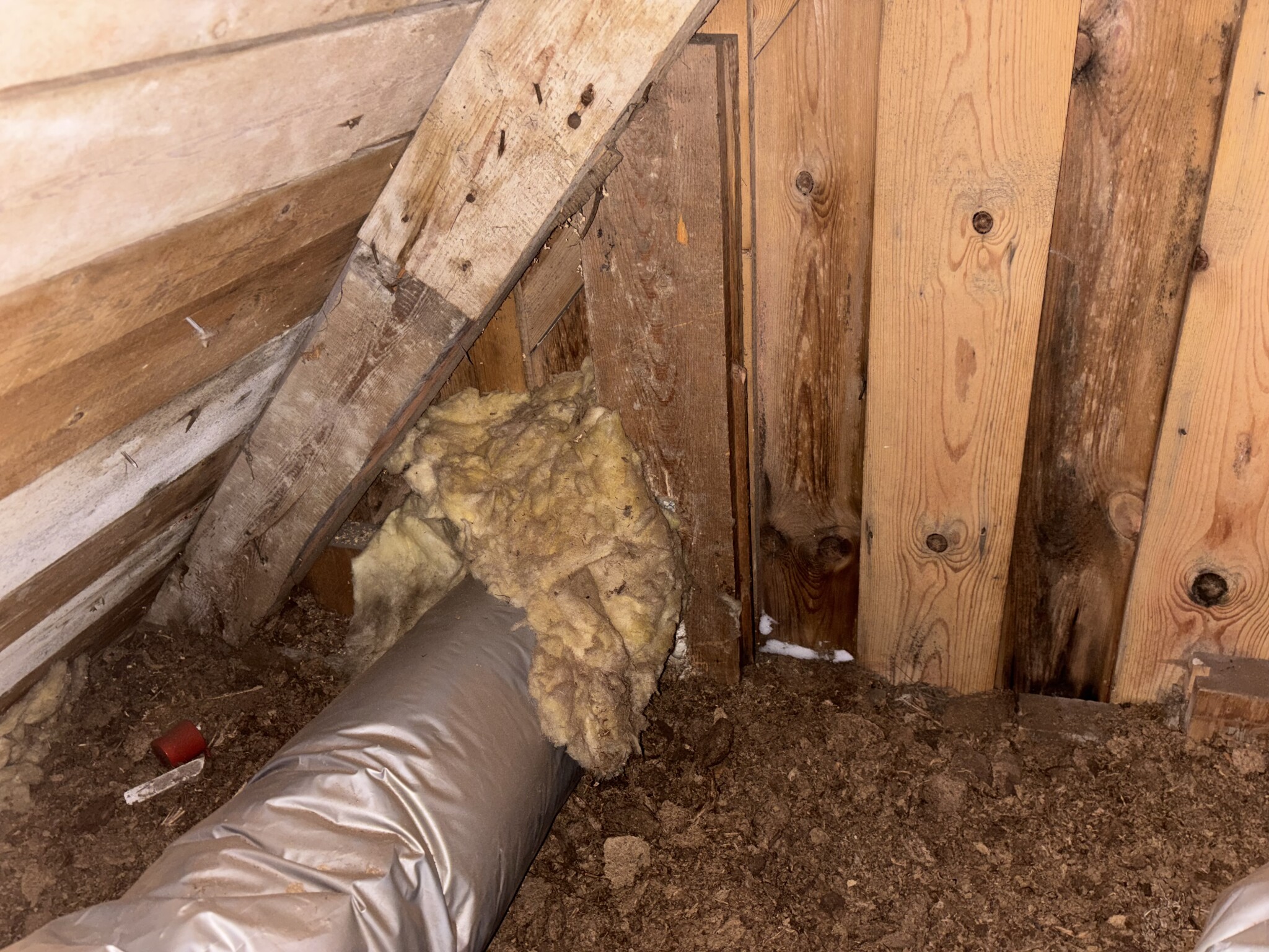

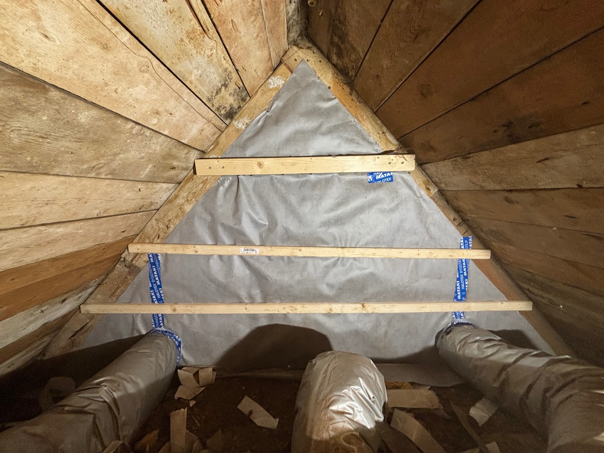

Jag kikade lite på vinden nu och den ena gaveln är isolerad men den andra är det inte. Så jag tänkte att isolering av gavel #2 kunde vara ett litet helgprojekt.
Så här ser det ut nu.
Är det någon som har någon bra guide eller tips till någon som aldrig gjort det förut?
Tänkte såna här skivor:
https://www.bauhaus.se/trafiberisolering-hunton-120x565x1220mm-2-77m
Hur tjockt bör jag sätta (yttertaket är ju ändå oisolerat)? Lämpligt med någon papp mellan vägg och isolering?
Tänker ungefär så här.
1. Häfta (?) fast vindpapp mot plankorna. Tejpa skarvar?
2. Skruva/spina reglar från tak ner mot golv, samma avstånd som isoleringen är bred (lämplig dimension på reglarna?). Eller kanske enklare att bara skruva dit en till regel likt den som sitter horisontellt och sätta skivorna bakom.
3. Tryck dit isoleringen mellan/bakom reglarna.

Kommer inte ihåg detaljerna från tidigare i tråden...
Är vinden ventilerad via takfotsventilation eller gavelventiler?
En viss ventilation bör nog finnas. Ser ingen gavelventil på bilderna på denna gavel, men å andra sidan är det bara brädor så den gaveln är ju ändå ventilerad lite. Om gaveln isoleras så är det lämpligt att inspektera vinden 1-2 ggr/år för att se så att inte ngt förvärras av ingreppet.
Är antagligen inget fel med lite tjockare skivor såsom 70 eller 95 mm men tveksamt om det gör ngn skillnad annat än att det tar längre tid att torka om det blir fuktigt av kondens. (Ju tjockare isolering desto längre tid tar det för den att torka upp och därmed ökar risken för mögeltillväxt.)
Vindskydd behövs absolut, (på båda sidorna om isoleringen).
Helst bör en liten luftspalt finnas mellan vindskydd och fasadbrädor. Då kan brädorna torka upp bättre/fortare efter regn och isoleringen riskerar inte att bli blöt. Luftspaltens storlek är inte kritisk. Kan vara vad som helst i stort sett, typ 3 - 45 mm. Mindre än 12mm är antagligen lite snålt om papp eller väv används som vindskydd men bör fungera med asfaboard.
Luftspaltsbildande ribbor/bräder bör helst inte vara beroende av fasadbrädorna, dvs de bör sitta fast i stommen så att fasadbrädorna på gaveln kan bytas utan att vindskydd och isolering förstörs eller ramlar ner.
Uppregling/brädning för att hålla isolering och vindskydd på plats kan göras hur som efter vad som är enklast rent praktiskt.

Om denna gavel isoleras så skulle jag inte sätta mer än 45 mm tjocka skivor. Det är inga stora tempskillnader mellan vinden och ute. Allt som behövs är några enstaka grader högre temp inne än ute för att fukthalten (RH) ska vara mindre på vinden. Samtidigt får ingen extra fukt tillföras, vilket i gamla hus kan komma nerifrån bostaden då de inte är konstruerade för att vara helt täta. (Även om de flesta gamla hus antagligen var tätare i originalutförande än vad som är fallet idag efter ett antal reparationer/renoveringar/tillbyggnationer/systemändringar (värme & vent huvudsakligen)).P Peter321 skrev:

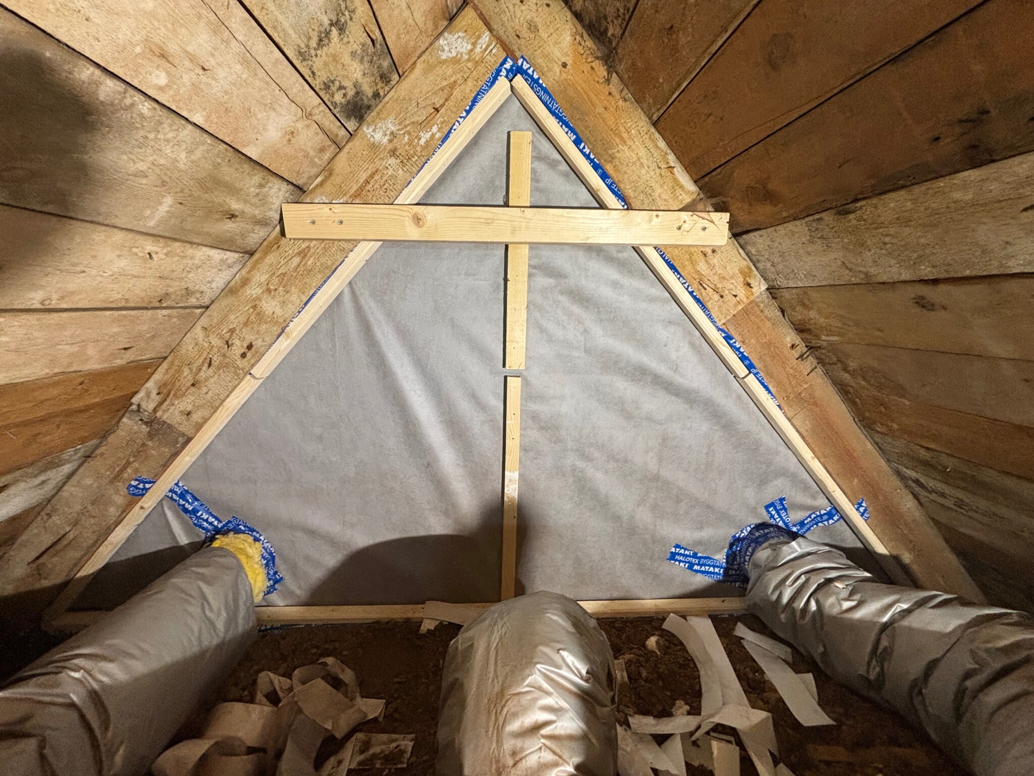

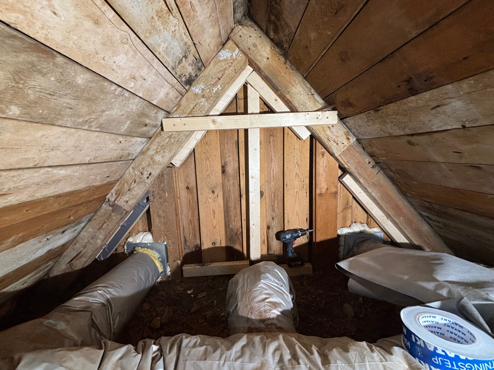

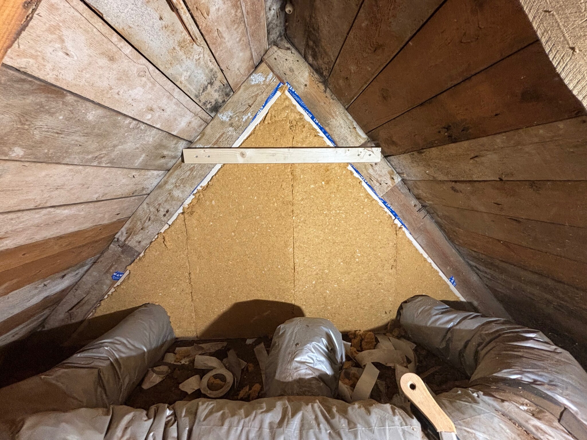

Med stöd från ditt inlägg har jag nu varit och handlat följande.
* Reglar
* Vindskyddsduk Mataki Halotex Wind Pro och deras tejp
* Mataki vindduksskruv
* Hunton 70mm isolering
Postar lite bilder sen med hur projektet fortskrider.
Duken häftad, tejpad och fastspikad. Och sen isolering på det. Imorgon ett tlll lager med duk och sen är det klart. Blir spännande att se om det går att se någon skillnad i temp/fukt.
Blir intressant att jämföra ett års siffror före och efter så att verkan av åtgärden kan bedömas.
Idealt ska då inget annat ändras för att siffrorna ska vara jämförbara och man ska kunna hålla isär vilken åtgärd som givit vilken påverkan/resultat. Det kan vara svårt när det gäller hus...

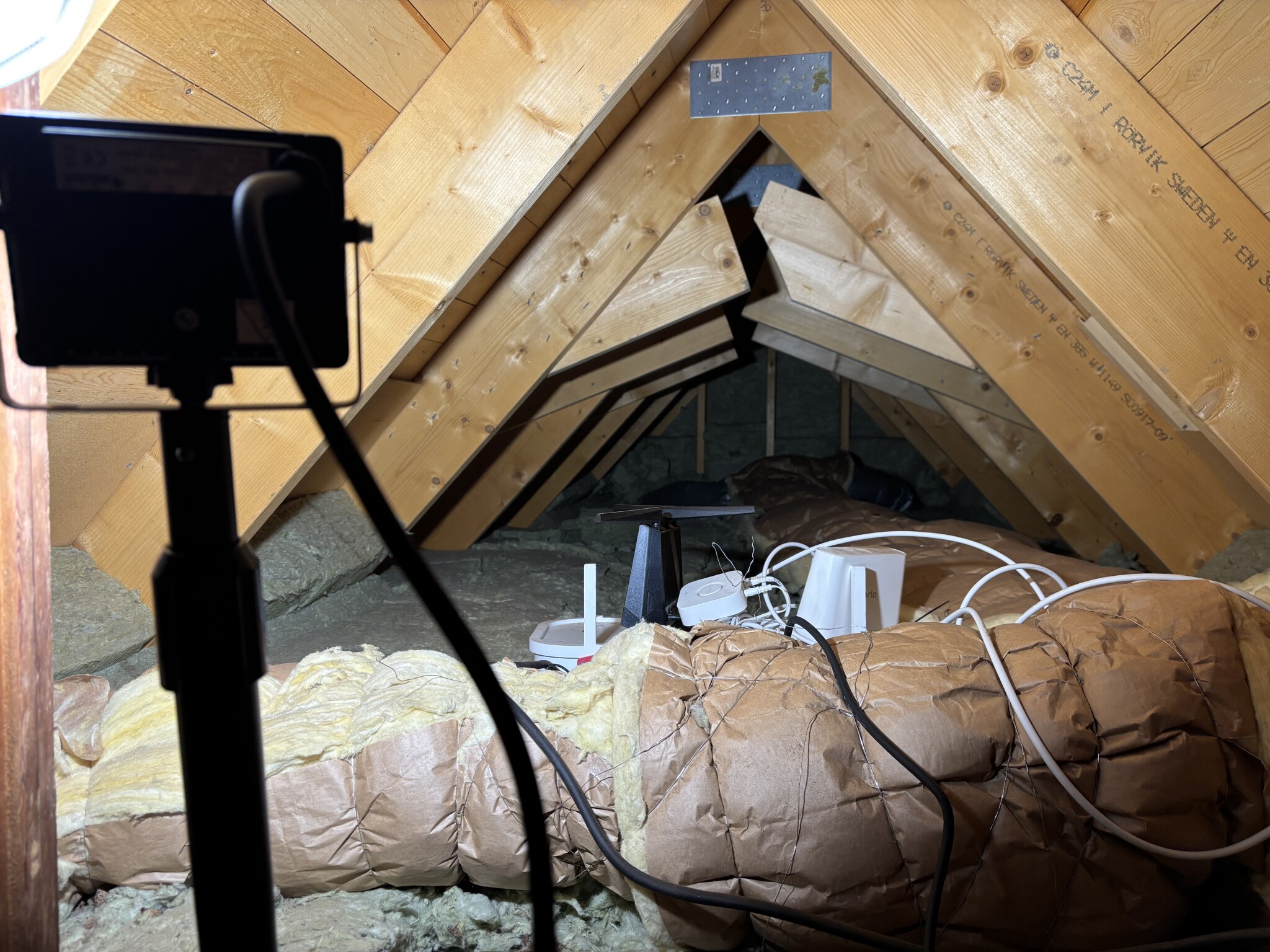

Jag funderar lite på om min fuktmätare (Eve Weather) kanske visar lite högt. I den tillbyggda delen av vinden finns inte en tillstymmelse till påväxt vad jag kan se och den är ändå 13 år gammal.

Tänkte på det du skrev om tidigare med styrd ventilation som jämför inne och uteluft. Skulle det kunna funka att sätta in en frånluft från FTX-aggregatet på vinden med styrt spjäll? Hade ju varit väldigt smidigt och lätt då att kunna flåsa på för att snabbt torka ur när förutsättningarna är rätt (hög relativ fukt på vinden och torrare luft ute).
Risken är ju kanske att man drar upp fukt från huset med undertrycket som kan bli på vinden men å andra sidan är ju min vind väldigt otät så merparten av inluften borde ju komma utifrån och inte upp genom bjälklaget.
Edit: typ ett sånt här kopplat till valfri smart-plug: https://ventilation.se/sv/products/spjall-med-motor-125-230v

Har tänkt lite till och det blir nog både enklare och billigare att sätta in en liten separat fläkt som jag kan styra. Har ett ventilationsrör i murstocken redan som mynnar ut på vinden och genom det kan jag kan blåsa ut den fuktiga luften när rätt förutsättningar uppstår. Med en 12V-fläkt behöver jag inte ens blanda in elektriker.P Peter321 skrev:Ja det är ju onekligen lite tråkigt att det tar så pass lång tid innan man vet om åtgärden gör någon skillnad i praktiken. Och med risken att det kanske till och med blir sämre. 😅

Ja, det blir nog bättre än att blanda in FTX-systemet, som ju behöver uppvärmd rumsluft för att fungera som tänkt.P Peter321 skrev:
Det spelar ingen större roll. När du jämför värden över tid med samma mätare så visar den ungefär lika fel varje ggn men diffen blir rätt ändå. Sedan om absolutvärdena stämmer helt är inte så kritiskt. Iaf inte när man också visuellt kan kontrollera. Gränsvärdena för mögelrisk är ändå rätt luddiga med stora toleranser så där brukar man oftast köra med god marginal på RH%.P Peter321 skrev:
Mätnoggrannhet och toleranser på mätvärden och skalor ska finnas i manualen (eller hemsidan), om det är ett någorlunda seriöst mätinstrument och inte bara en leksak. Har för mig att just RH är svårt, dvs dyrt, att mäta med större precision. Vill man veta så är det ju bara att jämföra med seriösa instrumenttillverkare.
