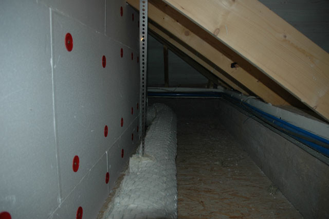

Har ett litet problem. Det är så himla kallt på golven på andra våning, min misstanke är att det är alldeles för dålig isolering utanför den inrädda vinden. Mellan våningarna är det nämligen bara ca 15cm ull som är ditsatt ganska dåligt. Inget problem på den ytan jag har inredd vind men den går inte enda ut till takfoten. Kan extra isolering lösa mitt problem?
Bifogar en bild, det är ca 1,30m brett mellan cellplastisoleringen och takfoten. Det är ytterväggen som går upp 50cm. Det är siporexblock men här längst upp är det gjutet en krage in mot huset.
Har läst lite på paroc.se och roxull.se och de rekomenderar...
Roxull: Bjälklagsskiva med vindskydd + flexibatt
Paroc: Bjälklagsskiva + byggmatta
Läst att det passar bra att komplettera med vindsull i kanter.
Är detta bra lösningar för mig.. jag har dock ett önskemål att fortsatt kunna röra mig i dessa gångar, blir det omöjligt i fortsättningen (det är idag inte jättegott om utrymme).

Det kan vara det som är problemet. Ligger det ingen isolering alls där så låter det ju som om det skulle kunna vara boven i dramat.
Du kan välja flera olika alternativ här. Matta eller skiva är nog enklast att lägga här, i 2 lager dessutom så blir det nog bra. Lösull fungerar det med. vilket kanske är det snabbaste sättet. Men kanske också det dyraste om du tänker blåsa ut det. Är ju inte någon jätte yta som ska isoleras.
Dock att kliva/krypa på det bör man undvika, ihoptryckt isolering isolerar dåligt.

Nej, det ligger bara isolering under spånskivan, i bjälklagret (men det är bara en 10 cm med mycket glipor).
Det är ingen stor yta, runt 2/3 av huset (resterande har öppet till nock och isolering ut till takfot.
Blir kanske 25 löpmeter ca 60cm brett.. 15m2
Vad skall jag välja för att att kunna krypa runt där.. cellplast eller att bytta en "spång"

Ja då får du nog bygga en "spång" en bräda runt om funkar väll kanske.
Cellplast är svårt, det blir lätt glipor, vilket försämmrar isoleringsväget markant, lika så kan det bli kalldrag i gliporna.
