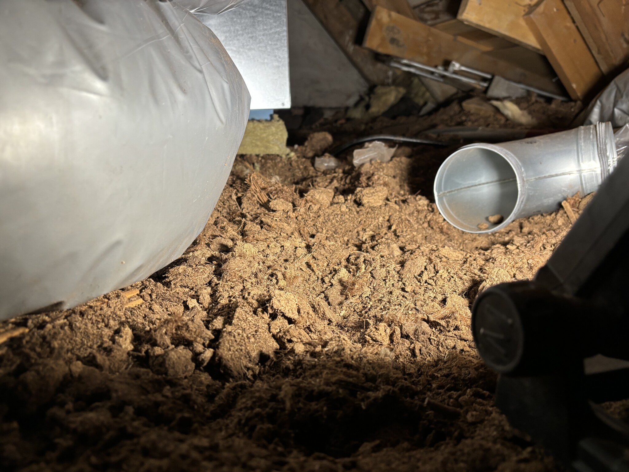

På kallvindens golv ligger det ca 10 cm torv som nog är 100 år gammalt. Tänker att det kanske kan vara en bra idé att lägga till isolering.
Bör jag ta bort torven först eller kan jag lägga på något uppepå lika gärna?
Kallvindens golv täckt med cirka 10 cm gammal torv, synliga delar av ventilationstrumma och annan utrustning i bakgrunden.
Finns ingen anledning att ta bort fungerande isolering.
Topp, då verkar det bästa alternativet för tilläggsisolering alltså vara att spruta in cellulosaisolering uppepå.
