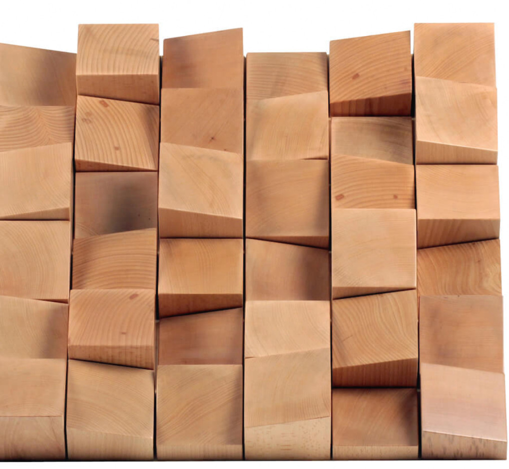

Då är ju detta fortfarande ett rum med parallella väggar, stengolv och hårt tak. Som gjort för otrevliga reflexer och stående vågor.
Jag hade placerat akustikplattor som bryter upp vågorna och minskar reflexer. Och sätt upp spärrar i taket som bryter reflexerna genom att ta bort parallelliteten med golvet.
Tänk såhär (även om just dessa är svindyra av trä):
Du skriver att "inte absorberar basen". Är det isolering du vill åt? dvs att ljudet inte skall höras i angränsande rum? Då är det massa som gäller, dvs sätt dubbel eller tredubbel gips....
