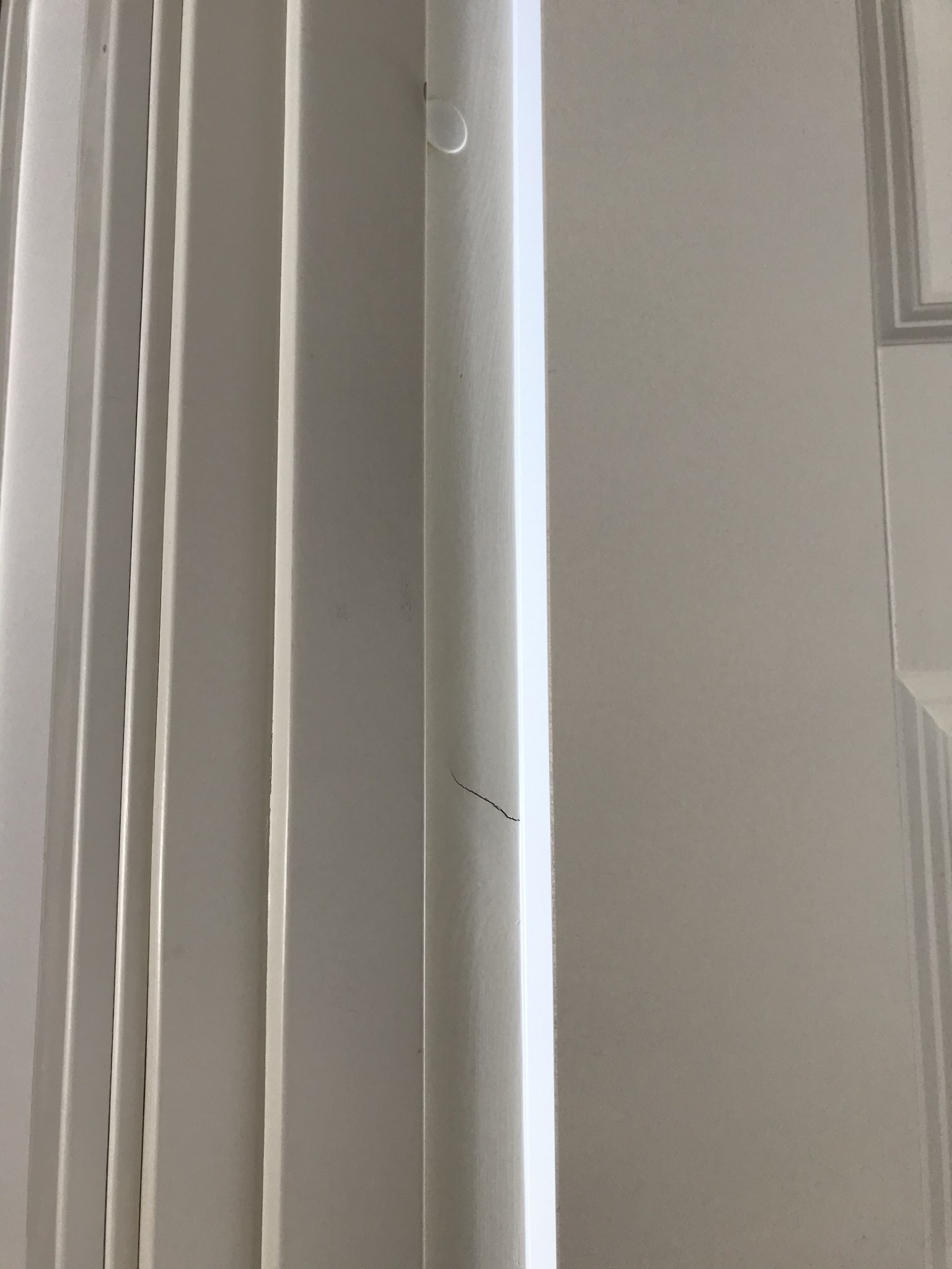

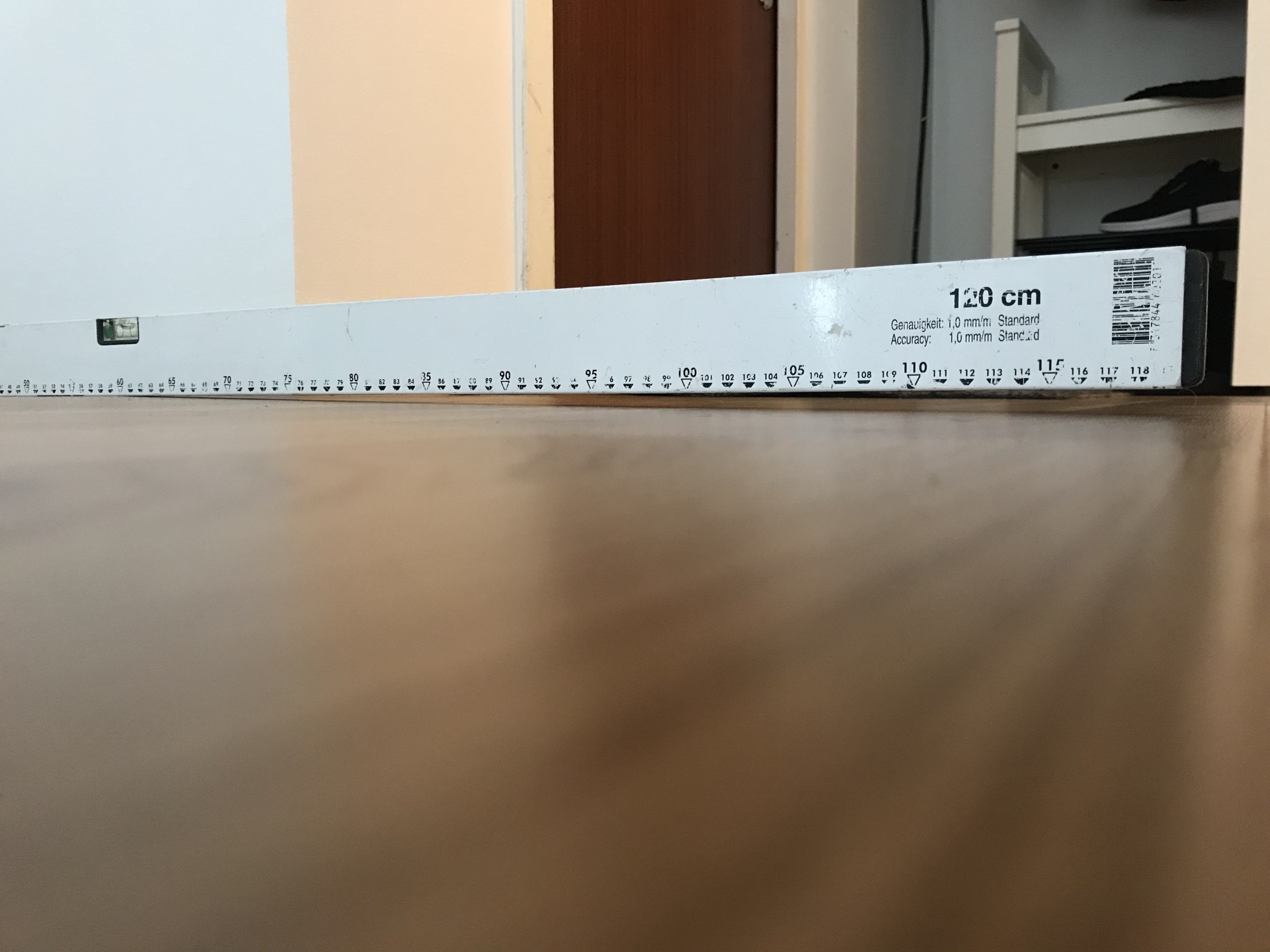

Kan man som kund förvänta sig att om man lägger ett vattenpass på ett nytt installerat golv att det är någorlunda rakt eller är det för mycket begärt tro? Se bild

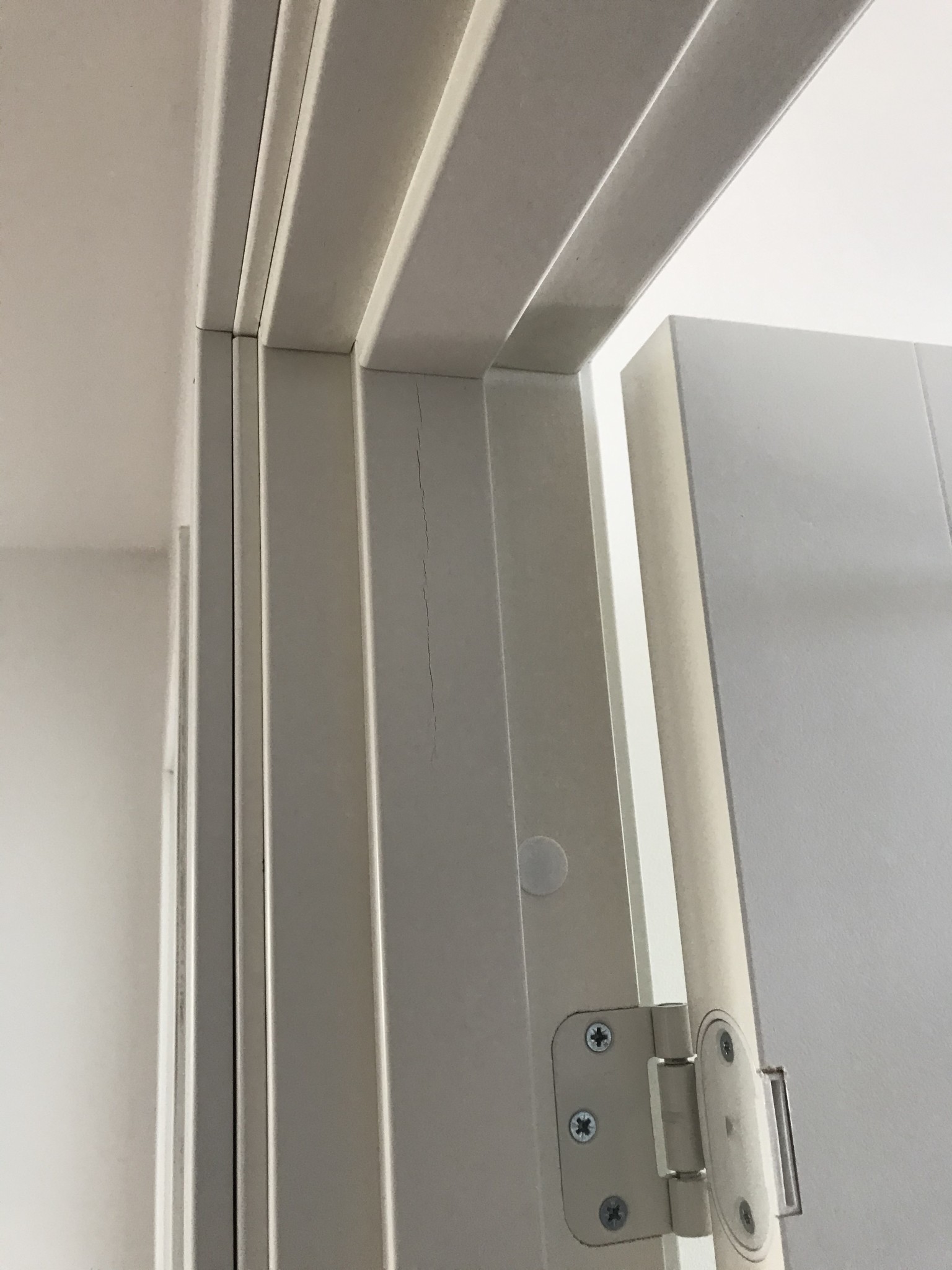

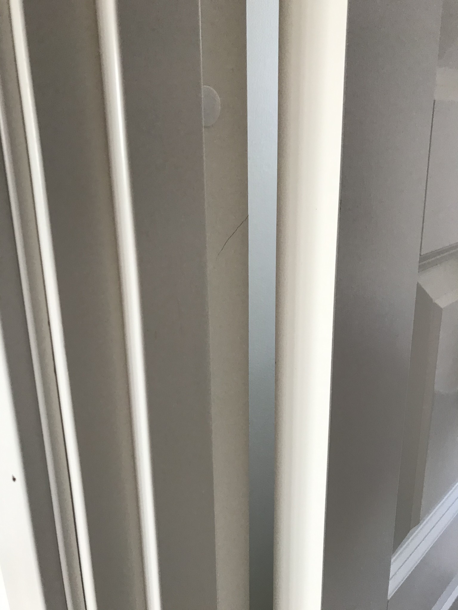

Flertalet dörrkarmar har nu också börjat spricka.. När man inte tror att det kan bli värre...

Det finns normer för hur ojämnt ett golv får vara, och hur det skall mätas. På din bild går det inte att se om det är inom eller utanför tiillåten tolerans. Normerna är ganska snälla (mot entreprenören).
