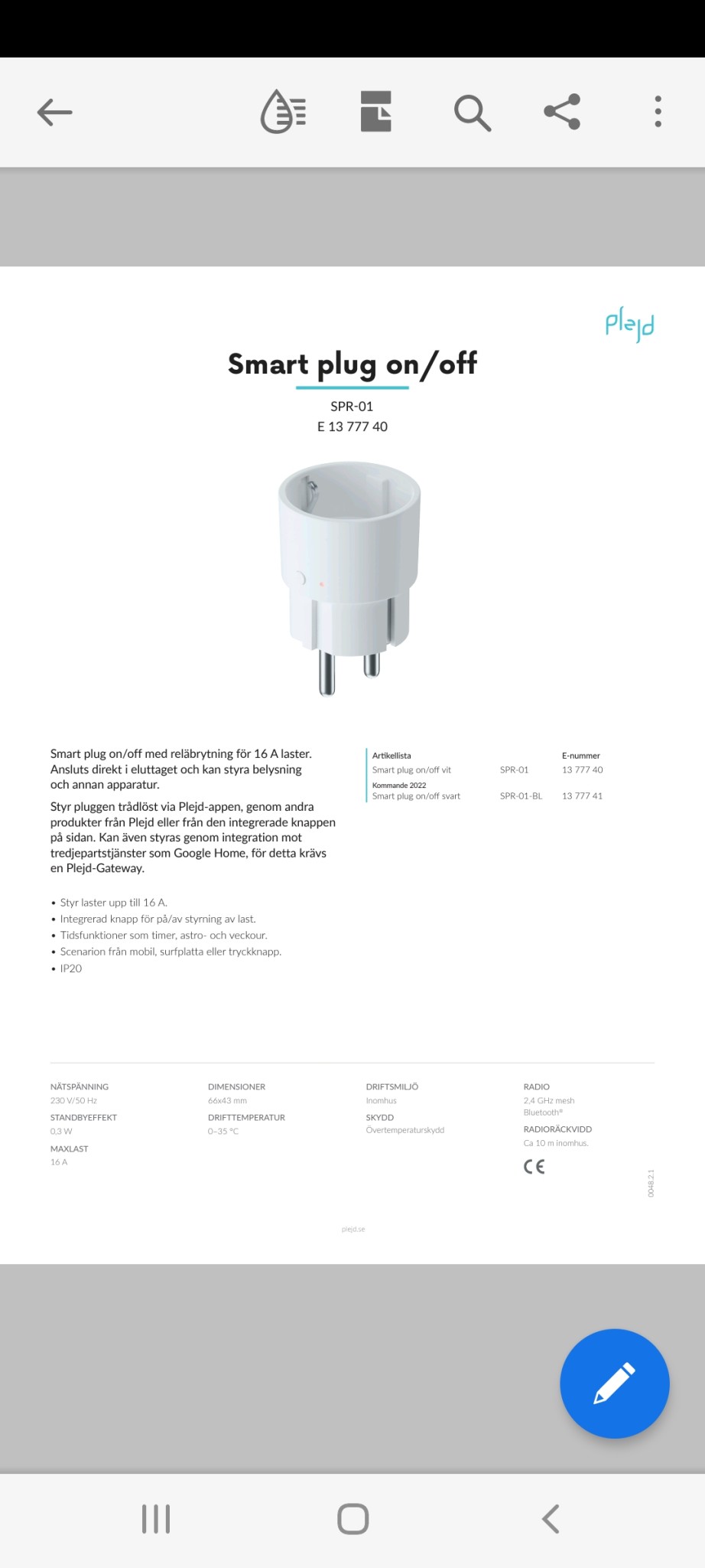

Hej, fungerar det inte med en Pleid som man sätter i uttaget, där kan man ju lägga sheman när man vill den ska värma.N NWE skrev:Det rådet jag fick var att använda en 2-fas-kontaktor (eller 3-fas som kanske är lättare att få tag på). Om kontaktorn är kraftigare byggd än en timer vet jag inte, kanske skiljer mellan olika modeller.
Att styra via signaltråden låter ju klokt, men kräver väl att man ger sig in i VVB-kopplingar, i den modell jag har verkar termostaten sitta ihop med brytarna, hittar ingen signaltråd.
Därav att jag valde "bygga själv" med servokontroll![]()

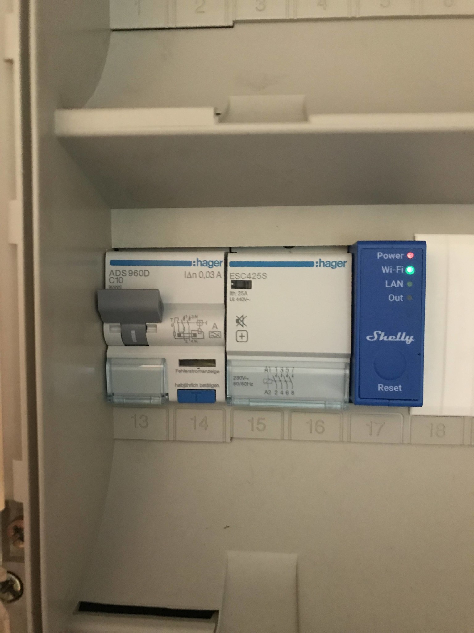

Jag funderar på att skaffa en kontaktor och tidsstyrning till den och där båda sätts på DIN-skenan i elskåpet.
Varmvattenberedaren är en 2-fas och har 2 separata säkringar och dessa styrs då av kontaktorn med sin tidsstyrning.
Synpunkter på lösning? Förslag på kontaktor och tidsstyrning?

@Fiddevette ja det funkar, om du har enfas vvb som är ansluten med stickpropp idag?
@Letho
https://www.amazon.se/gp/aw/d/B0065WI8OC/ref=ox_sc_act_image_1?smid=ANU9KP01APNAG&psc=1
Plus shelly pro 1, om man gör en snygg installation i en kapsling med din skena. Eller en shelly 1 plus, om du inte har plats på din skenan, eller strikt budget.
Kan med fördel välja en med "pm" på slutet, så ser du hur mycket du förbrukar.

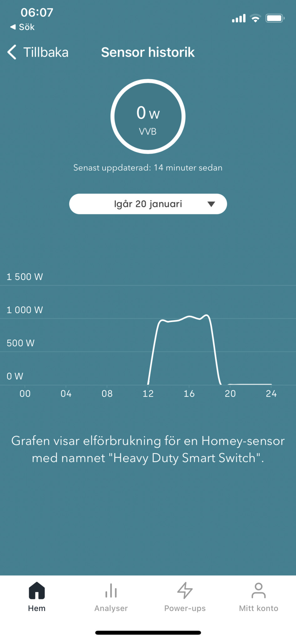

Definitivt inte det mest prisvärda men jag köpte en ”Aeotec - Heavy Duty Switch” som nu sitter mellan säkerhetsbrytaren och VVB.
Vi är två vuxna i hushållet utan badkar med en Metro Therm VVB på ~110l med matning från en fas.
Den får prisinfo från Tibber så just nu är den inställd på att vara igång de 10 billigaste timmarna på dygnet. Tanken är att sänka med 1h per vecka tills sambon börjar anmärka på varmvattnet
Men det är jag som är storduscharen av oss så jag kommer nog få lida en hel del innan hon gör det!
Grafen visar starten av VVB när vattnet gick från ~12C till ~70C.
