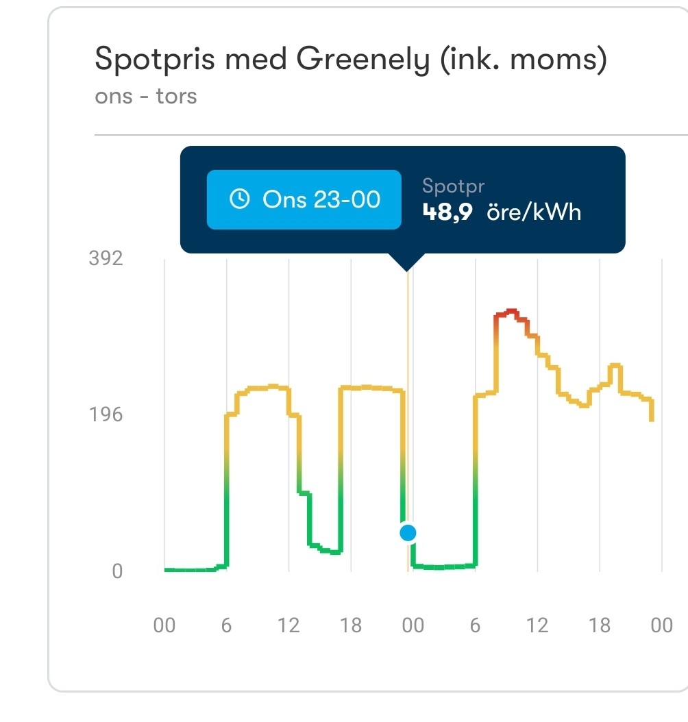

Ett snällare sätt att tidsstyra är ju att bara stänga av på de värsta typiska högpristimmarna. Det brukar ju vara lite billigare pris en period på lunch-eftermiddag. Sedan kan du ju utöka perioden när du märker att ingen får duscha kallt.
Men visst är det billigare på natten, nu har det ju varit typ 1.5kr/kWh I diff ett tag, galet stor prisskillnad. Det har ju varit kanske 10-20 öre förr i skillnad.
En normal familj förbrukar ca 4000kWh per år på varmvatten, så visst finns det en del att spara på detta.

Bra tanke, men jag tror fortfarande det blir knepigt, om man nu värmer vattnet bara under billiga natttimmar så kommer man ju att duscha när elen är dyrast. Min VVB (i bergvärmepumpen) startar i princip direkt vid varje dusch. Det är klart att om man då bara fyller VVB utan att koka vattnet så kanske man kan tjäna några ören med att vänta med att koka upp det till natten, om nu inte tempen sjunker under "legionella-temperaturer"...
Vi kör med timer då vi har timdebitering. Givetvis är vvb avstängd under den dyra perioden, och då spelar det ingen roll när man duschar.
Du får inte legionella bara för att temperaturen sjunker under några timmar per dygn.

Jag har 300 liter vvb 2fas och värmer bara mellan 02-06(den är alltid klar senast 04) det ger just nu 100-150 kr i månaden. Man avgör själv om man tycker det är värt det. Fick dock tidur och kontaktor gratis och installerade det själv.
Ska man låta en elektriker koppla in det tar det nog bra lång tid att få tillbaka pengarna.
