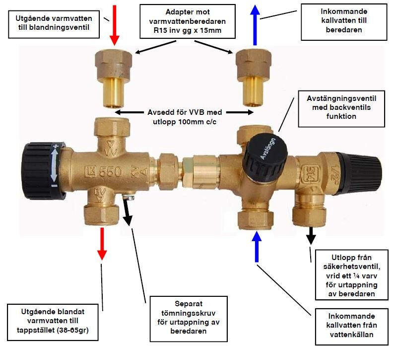

Har bergvärme med separat varmvattenberedare på 300liter.
Problemet är att varmvattnet tar slut relativt snabbt. 3pers duschar, visserligen varmt och länge 15min/st typ. Sedan blir det kallt.
Vad beror detta på?
Har ställt in så att pumpen gör varmvatten bara på natten, men tycker det borde räcka till ändå. Detta problem har dykt upp på senare tid så jag misstänker att jag råkat ändra tillflödet av kallvatten till beredaren. Hur mycket skall den ventilen vara öppen? Nu var den öppen 2varv, och jag har nu minskat den till 1/2 varv. Hur skall det vara? Tänker att varm och kallvattnet blandas om den är öppen för mycket🤔

Blandningen av kall/varm-vatten sker ju på blandningsventilen.pelleulf skrev:

Inte på inkommande kallvatten...

Nja, det "färdiga varmvattnet" blandas med inkommande kallt vatten för att ge ett "lagom" varmt vatten ut, men om vattnet i beredaren inte skiktas tillräckligt bra, så blir ju det tillgängliga varmvattnet i beredaren svalare. Exempelvis om du har 300 l 75- gradigt vatten och tar ut 250 l, så har du samtidigt fört in 250 l kallt ( +9 C ? ) vatten, som i behållaren kan blandas med kvarvarande 50 l 75-gradigt vatten och det ger då kallare "varmvatten" in i blandningsventilen.Krilleman skrev:
Ja det är ju liksom det jag menar. Skiktningen störs av att det kommit in nytt vatten i beredaren för snabbt. Min fråga kvarstår då, hur mycket brukar strypventilen för det nya vattnet in i beredaren vara öppen?HasseTeknik skrev:
Helt rätt, men samtidigt inte om man ska prata petitesser som du lyfter.HasseTeknik skrev:
Blandningen sker efter blandningsventilen.
Alltså inte på inkommande kallvattenledning.
Sen om varmvattenberedaren har ett problem med skiktningen annan orsak så är det ju inte att beskylla blandningsventilen.
Där ligger skillnaden! 😊

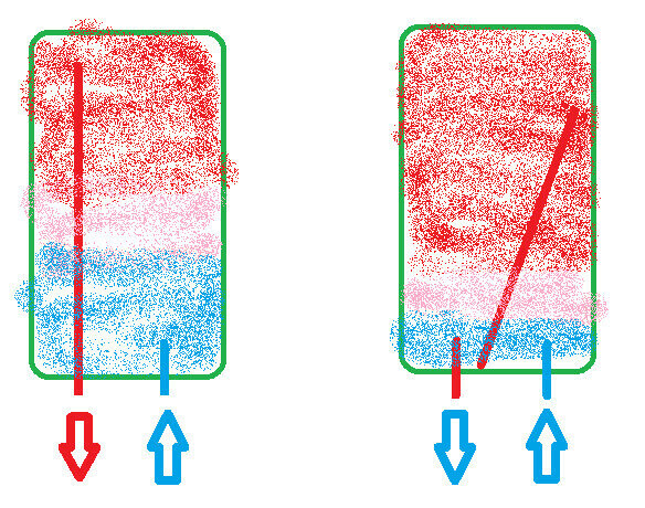

Snabb googlad bild för att förklara saken:
Den ska vara fullt öppen.pelleulf skrev:
Men det kan vara klokt att "stänga den" ett halvt varv från fullt öppen, så den inte fastnar i öppet läge vid lång tids användning. 👍
Jag fick detta problem med mitt varmvatten.
Då var det ett plaströr inne i beredaren, som gör att det varma vattnet tappas av från toppen av beredaren, och det kalla som växlas in, tillförs längst ner i beredaren.
Gissar att detta är för att man ska få ut maximalt med varmvatten, i och med att varmt/kallt inte möts så nära varandra.
Problemet var att plaströret hade gått av, väldigt långt ner, och det gjorde att mängden tillgänglig varmdusch blev ungefär halverad.
Kan vara värt en tanke om du har samma konstruktion.
